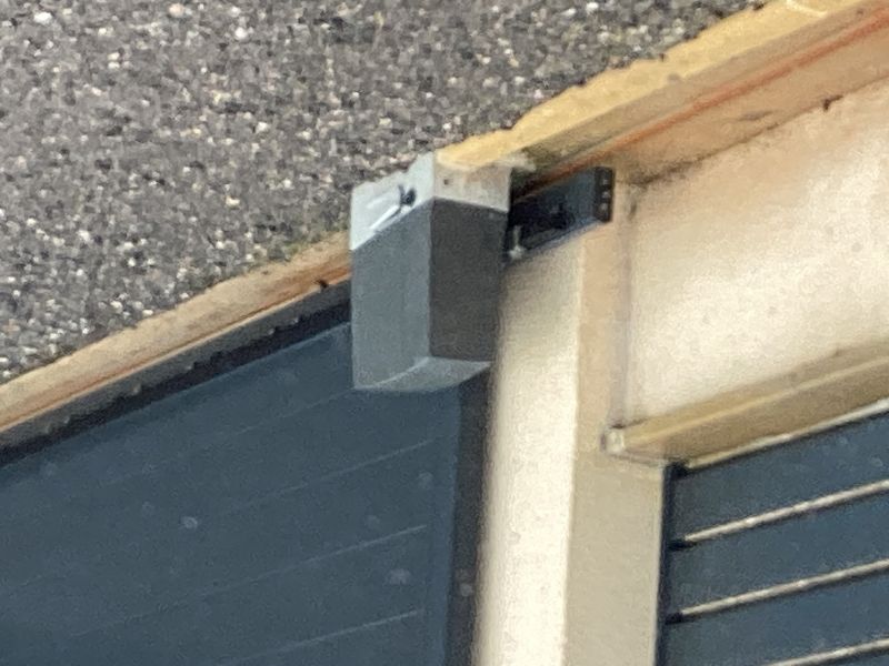

Depuis hier, je n’arrive plus à ouvrir et fermer mon portail coulissant avec ma télécommande
J’ai ouvert le capot du moteur de la marque CAME BXV04AGS, et j’ai constaté un code erreur C03.
Bien sûr, j’ai regardé à quoi correspond ce code, Le problème c’est que je n’y comprends absolument rien, on parle de cellules, j’ai nettoyé les deux cellules de chaque extrémité de mon portique pour la partie sécurité si elles étaient obstruées par des poussières, mais ça ne change rien.
Le portail ne fonctionne toujours pas.
j’ai coupé l’alimentation électrique (à savoir qu’il y a une petite batterie inséré dans l’habitacle en cas de coupure électrique) mais ça ne change absolument rien également.
Ça ne fonctionne toujours pas.
Est-ce que une personne pourrait m’indiquer éventuellement quel type de panne je suis confronté par rapport à ce code.
Merci d’avance pour votre aide.

Env. 300 message Bordeaux (33)
J'ai trouvé la panne!
J'ai démonté une cellule qui se trouve entre les 2 piliers. Et j'ai remarqué un fil cassé dû à l'oxydation de l'humidité après avoir remis le fil le portail refonctionne parfaitement.
Ce que j'ai fait après , j'ai mis du joint silicone spécial extérieur autour des cellules de manière à ce que l'humidité ne puisse plus rentrer à l'intérieur.
