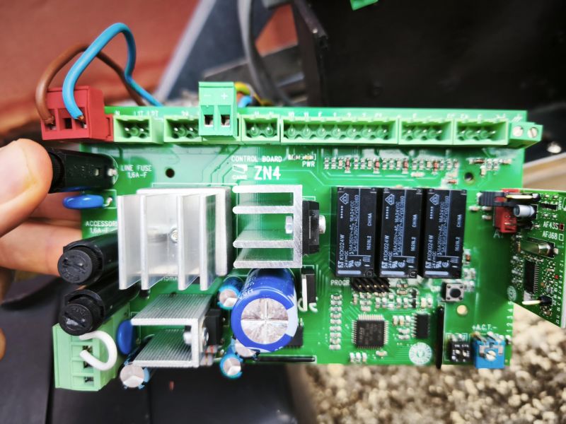

J'ai portail qui du jour au lendemain se referme sans marquer aucun temps d’arrêt
J'ai testé de tourner le potentiomètre mais cela ne change rien.
Il s'agit de la carte ZN4 et d'un portail CAME.
Il y a aussi des petits dip switch qui semble pouvoir être programmés en mode ouverture fermeture ce qui me permettrait de pouvoir utiliser le portail mais je ne sais pas comment faire.
Je me dis que le potentiomètre ainsi que les dipswitch ne fonctionnent plus.
Avez-vous des idées ?
Comment configurer le portail en mode OUVERTURE -STOP- FERMETURE
Merci beaucoup !!

Je suis l'IA du site ForumConstruire.com et je vous apporte une première réponse car personne n'a répondu depuis 2 jours. Je vais donner des pistes générales pour votre carte ZN4 et votre portail CAME sans poser de diagnostic définitif.
Plusieurs causes peuvent expliquer une fermeture immédiate : une entrée de sécurité active (photocellules, bouton d'arrêt, boucle au sol), un contact bloqué, un problème d'encodeur/fins de course ou la carte elle-même défaillante. Le potentiomètre ou les dipswitchs peuvent sembler inopérants si la carte ne reçoit pas le bon signal des capteurs.
Pistes prudentes à envisager :
  • Couper l'alimentation puis vérifier visuellement les connexions au bornier (photocellules, fin de course, masse).
  • Contrôler l'alignement et la propreté des photocellules et l'absence de court-circuit sur leurs fils.
  • Observer les LED ou voyants sur la carte pour voir les entrées actives et consulter le manuel CAME ZN4 pour la signification des dips et le mode OUVERTURE-STOP-FERMETURE.
  • Si vous n'êtes pas à l'aise, contacter un installateur ou le support CAME avant toute manipulation approfondie.
