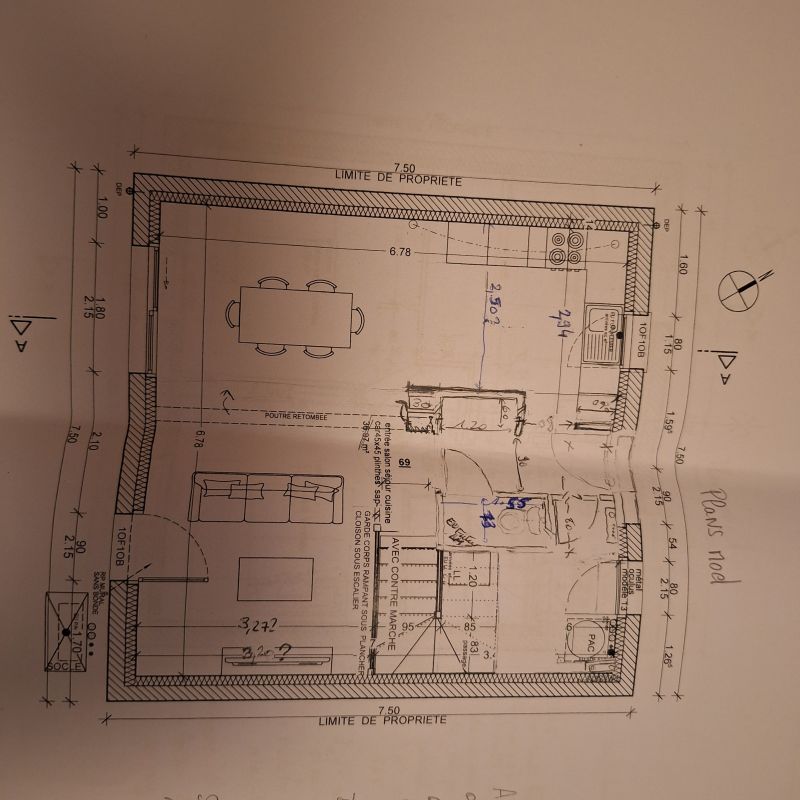

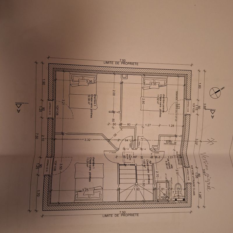

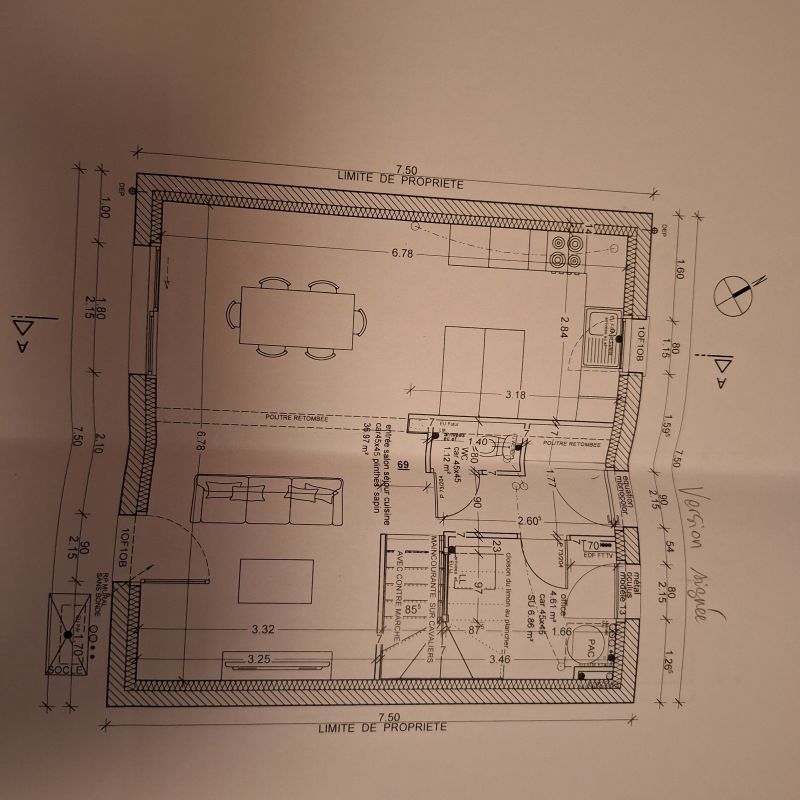

J'aimerai un retour sur les plans
Ce sujet comporte 7 messages et a été affiché 185 fois
Env. 30 message Ille Et Vilaine
Je m'y prends tardivement car j'ai la MAP lundi. Je ne pensais plus au site du Forum pour avoir des conseils et idées. Je l'avais pourtant consulté pour les isolants et cela m'a été precieux.
C'est mon 1er achat et 1ère construction.
J'ai signé mon CCMI en juillet avec des plans pour lesquels je n'étais pas complètement satisfaite. Il m'a fallu plusieurs mois et j'étais occupée par les banques pour y voir plus clair. J'ai obtenu le PC en janvier.
J'aimerai votre avis sur les plans. Des plans modifiés qui nécessitent un PC modifié. Je ne sais pas si le constructeur va accepter.
Et je me questionne encore sur l'aménagement de la salle d'eau. Le mobilier est placé à titre indicatif pour le constructeur. Ainsi le salon sera certainement à la place de la partie salle à manger.
Sur les plans précédents liés au PC, je veux bien votre retour aussi si refus ou alignement sévère au niveau financier.
Je vous remercie

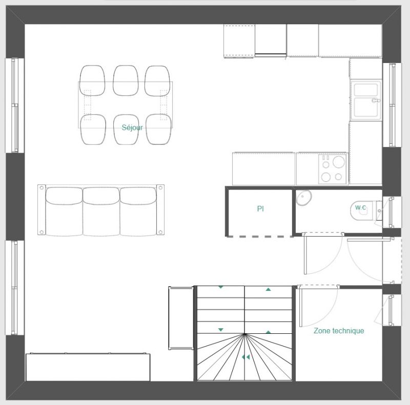

Bonsoir 35coco
Effectivement c'est un peu tard.
Les ouvertures ne sont pas très généreuses côté cuisine et salon.
Sinon voilà une autre solution.

Ugh17 a écrit:
Bonsoir 35coco
Merci pour ces supers propositions. Je suis d'accord avec vous sur le manque d'ouverture. Je ne pourrai pas les modifier. C'est beaucoup plus fluide à l'étage. Avez-vous des cotes ?
Merci. Bonne soirée.

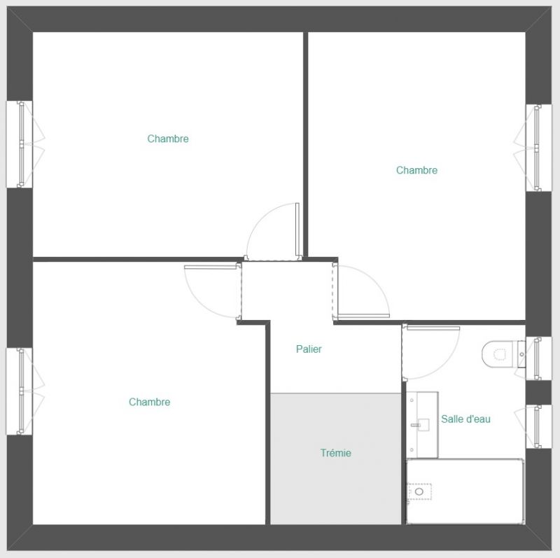

Ugh17 a écrit:35coco
Ok mais je ne sais pas si les dimensions vont correspondre à votre plan car j'ai modifié les ouvertures.
Ce n'est pas grave. Ça peut me donner des idées pour l'étage qui a des formes alambiquées. La CST avait réduit le palier pour gagner en surface dans les chambres mais ce n'est pas top.
Merci beaucoup.
