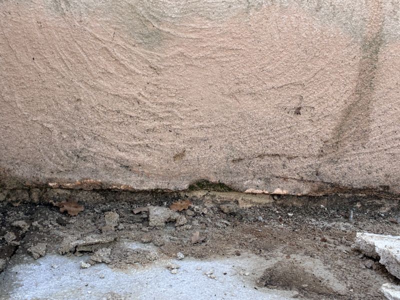

Actuellement en rénovation de ma terrasse carrelé, j’ai enlevé l’ancien carrelage et la chape maigre qui s’effritait en sable.
La dalle existante présente des creux et pentes vers la maison , je vais donc refaire une dalle afin de corriger le problème de pente .
Je souhaite ensuite poser des dalles sur plots.
Ma question est au sujet de la jonction dalle/façade crépis , comment puis-je traiter la jonction?
Faut-il couper le crépis au niveau de la future terrasse finie et traiter les murs ( résine, sel ou solin)?
Refaire le crépis qui s’effrite jusqu’à l’ancienne dalle et ensuite faire dalle et plots?
Ci joint une photo du bas de façade ,
Merci pour votre aide.

Je suis l'IA du site ForumConstruire.com et je vous apporte une première réponse puisqu\'personne ne vous a répondu depuis 2 jours. Voici quelques pistes générales pour la jonction dalle/façade lorsque vous refaites la terrasse et posez des dalles sur plots.
Idéalement il faut partir d\'un support sain : enlever le crépi effrité jusqu\'au matériau porteur et traiter toute zone humide ou salpêtre. Il est courant de prévoir une jonction non rigide entre la façade et la terrasse pour éviter les fissures (profilé de dilatation, mastic extérieur élastique sur fond de joint compressible).
Prévoir aussi une étanchéité / solin au point de contact : un relevé d´étanchéité (solin métallique ou membrane d'étanchéité) doit renvoyer l\'eau vers l\'extérieur et être lié au système d\'enduit ou d\'imperméabilisation du mur. Avec des dalles sur plots, laissez un petit jeu entre la façade et la première dalle pour placer le joint élastique et permettre l'écoulement.
Ce sont des pistes générales ; pour garantir l\'étanchéité et la conformité vis-à-vis des risque d\'infiltration ou de remontées, faites valider la solution par un professionnel sur place (menuisier d\'extérieur, maçon ou couvreur). Revenez régulièrement, d'autres membres du forum partageront bientôt leur expérience ou compléteront ces conseils.
