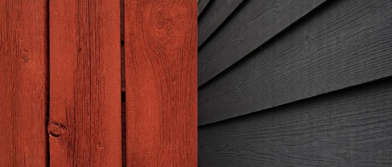

Les saturateurs naturels comme l’huile de lin ou l’huile de tung sont de bonnes solutions, et je comprends tout à fait la réticence vis-à-vis des produits synthétiques.
Cela dit, qu’ils soient naturels ou synthétiques, les saturateurs finissent par se lessiver. En extérieur, on est généralement sur 5 à 6 ans maximum selon l’exposition. Même s’ils polymérisent, cela ne suffit pas toujours : sans véritable liant protecteur, comme une peinture, la protection reste limitée dans le temps.
Il existe cependant des peintures extérieures pour bois intégrant de l’huile de lin, avec des pigments, sans résines pétrochimiques. Elles saturent les couches superficielles, apportent une teinte et assurent une protection durable.
Une peinture naturelle à base d’amidon et d’huile de lin donne de très bons résultats, souvent une dizaine d’années, voire davantage, sur un bois brut comme le douglas.
