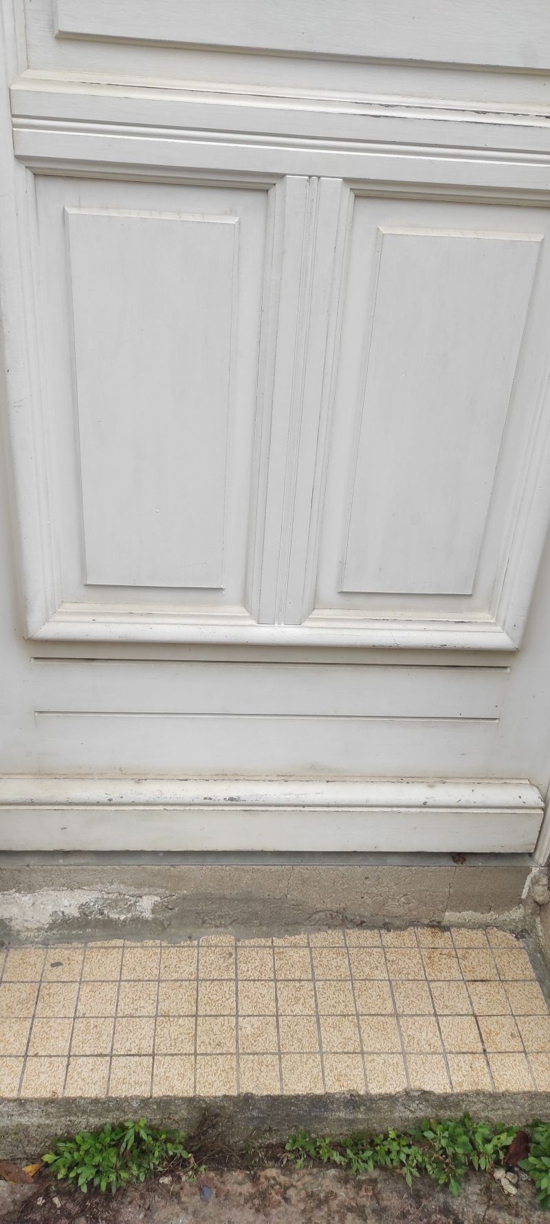

Bonjour, Le seuil, ce n'est qu'une barre mais indispensable par contre ce béton, c'est glacial.
Le revêtement PVC, certes ce n'est pas très épais, mais ça coupe le contact froid.
Je vous dis les idées qui me viennent :
- faire un SAS en couvrant l'espace avec du polycarbonate translucide et en mettant une autre porte même de récup. Faire bien dépasser le toit pour qu'elle ne prenne pas l'eau. En plus 2 portes pour les cambrioleurs, ça leur complique un peu plus la vie.
- Plus simple, plus rapide et moins coûteux quoique efficace. Un SAS intérieur, avec un bon rideau qui jointe le mieux possible, et ceci à au moins un mètre de la porte de façon à pouvoir l'ouvrir. On peut faire un imposte à partir du plafond en contre plaqué pour réduire la hauteur du rideau si c'est très haut, en même temps, ça garde mieux la chaleur.
Vu qu'à l'intérieur on a comme une petite marche sous la porte, vous pourriez en profiter pour rattraper le niveau en isolant un peu le sol pour combler sur une certaine longueur et puis faire un pan coupé. Je verrais bien un peu d'OSB marine de 2 cm et dessous de l'isolant pour parquet flottant en 5 mm. Et par dessus, un bon revêtement PVC qui irait affleurer jusqu'à la porte, mais de façon à ne pas gêner l'ouverture. il faudra probablement coller. Faut être un peu bricoleur.
La maison semble saine, on ne voit pas de trace d'humidité.
rien ne vous empêche de doubler la porte par l'intérieur avec un contre plaqué de 5 mm sous lequel vous aurez mis du Depron de 6 mm. ça n'a l'air de rien, mais ce n'est pas si mal. ça ne fait pas trop épais pour la poignée

Merci pour ce retour et ma solution de casser le béton extérieur sur quelques centimètres sous la barre metalique et mettre un isolant sur la largeur de la porte ? Puis de refaire la marche ensuite.

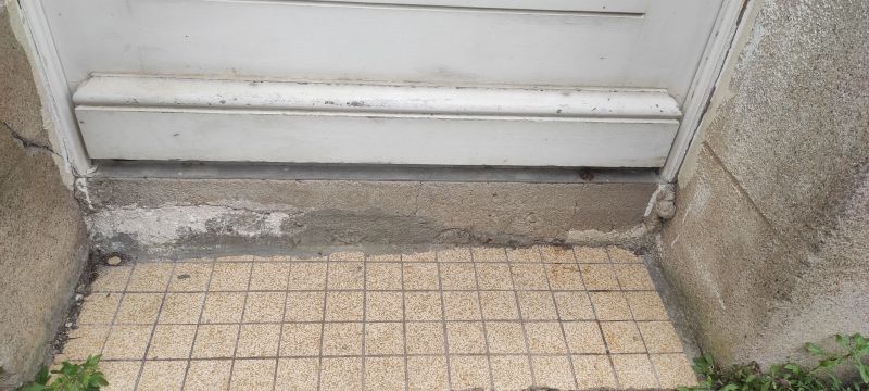

-mettre une barre de seuil permettant d'avoir à la fermeture de la porte
un joint en compression en bas de porte .
https://www.youtube.com/watch?v=jrmX8LnHYvQ
- mettre un joint périmétrique sur les 3 autres cotés
- faire un doublage thermique sur l'ensemble de de la porte
- vérifiez l'état des paumelles
Bien sur cela n'aura pas incidence sur le pont thermique;
les améliorations porterons sur : l'étanchéité à l'air,
une diminution des pertes thermiques au niveau de la porte,
et normalement une amélioration de l'acoustique.
Cdt

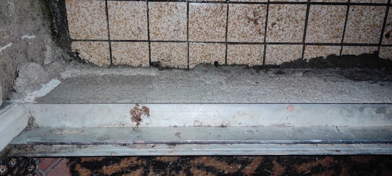

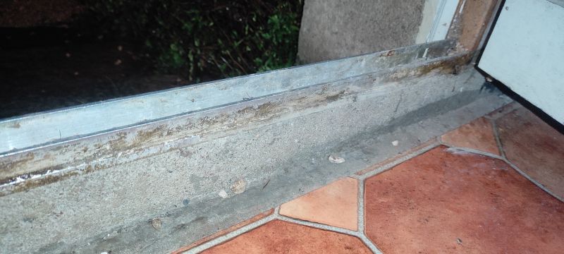

Cela en plus de l'isolant ? Le rail du bas, cette partie métallique peut s'enlever facilement ? Elle sert à quoi finalement ??
Dept : Maine Et Loire
< Cela en plus de l'isolant ? Le rail du bas, cette partie métallique peut s'enlever facilement ? Elle sert à quoi finalement ?? >
cela en plus de l'isolant : oui car il faut jouer sur 2 paramètres :
l'isolation de la porte proprement dite
l'étanchéité à l'air.
Rail : d'après la photo cela me semble plutôt un bricolage fait après coup.
S'enlever facilement : c'est une chose à voir sur place; il peut par exemple
s'agir d'une cornière vissée.

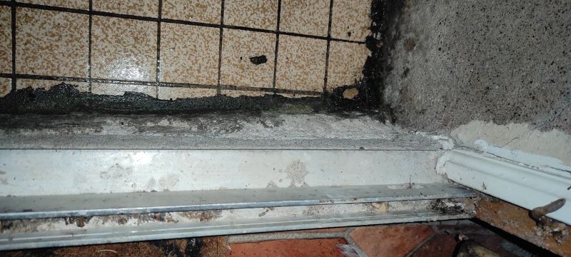

Voici d'autres photos si cela peut vous éclairez
vous ne voyez pas d traces de vis ?
Cdt
