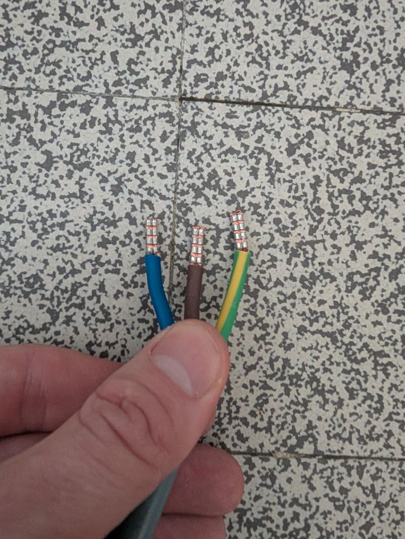

Je viens d'aménager dans un nouvelle appartement et acheter une cuisinière (https://www.boulanger.com/ref/1197702).

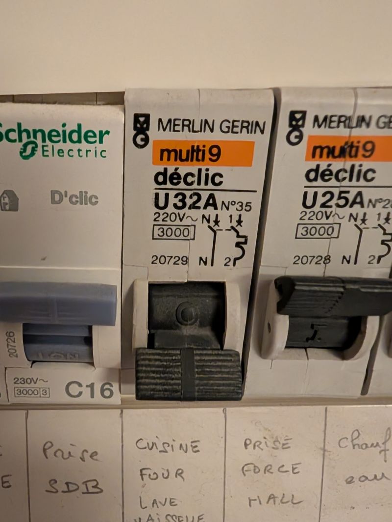

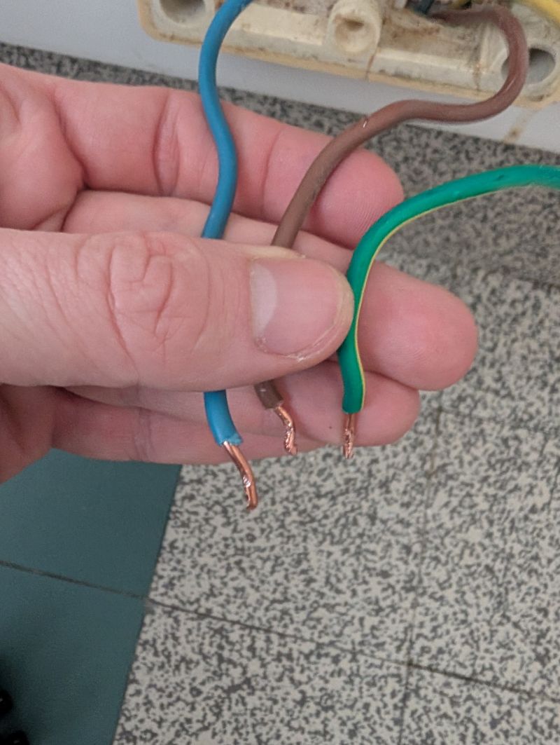

J'ai un problème avec la connexion de la cuisinière. Selon la notice il faut connecter le four avec un câblage monophasé en section 6 mm² sur un disjoncteur de 32A. J'ai bien un disjoncteur 32A mais le câble me semble trop fin pour un 6 mm² en comparaison avec le câble de ma cuisinière. J'ai mesuré le diamètre et il est environs 2 mm donc que environ 3 mm². Est-ce que c'est possible que le mauvais câble était installé avec le disjoncteur ou je me trompe et c'est bien un câble de 6 mm².
J'ai ajouté des photos de mon disjoncteur (photo1) et les câbles (photo 2=câbles prise; photo 3=câbles cuisinière). Est-ce que je peut bien brancher la cuisinière sur ces câbles ou pas ?
Merci pour votre aide !

et bienvenue au boggle.
Ne comparez pas avec ceux de la cuisinière qui sont hélas souvent trop fins par rapport à ce qu'on nous demande.
Sur votre photo, pas possible d'estimer le diamètre sans référentiel. Mais généralement un 6mm2 est fait de 6 brins. Regardez en dessous d'un de vos 20A et comparez, si c'est le même diamètre c'est alors du 2.5mm, ce qui me semble de visu. Il faudra repasser un câble au bon diamètre

Ensuite je vois écrit: Cuisine - FOUR/LAVE-VAISSELLE
il faut 2 circuits distincts
Ancienneté : + de 10 mois
Il faut ouvrir le tableau, et regarder quelle section de fil est connecté sous le 32A (voir même plusieurs fils,  il y a peut être un départ en 2,5 pour le four et un autre en 2,5 pour le lave vaisselle et les deux branchés sous un 32A pour éviter que ça ne saute lors des fonctionnement simultané, mais ceci n'est pas autorisé).
Le four fait 6000W en plaque cuisson et 9100W en pyrolyse , il ne faut donc pas le brancher sur ce câble, dont visiblement la section est inférieure à 6mm2 (la pyrolyse interdit le fonctionnement de la plaque)
La notice préconise un branchement en 6mm2 sur disjoncteur 32A
   Comme un 32A va mettre le circuit en sécurité autour de 7600W, ça va pas être facile de faire fonctionner la pyrolyse. Faudra nettoyer le four au nettoyant freins auto
Je pense que si on n'utilise pas les plaques en même temps qu'on fait la pyrolyse, cela passe.
