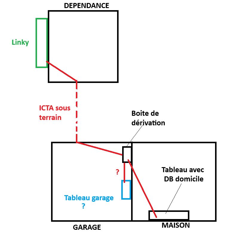

Je souhaiterais placer un tableau électrique dans mon garage pour y placer des prises et éclairages.
Ma maison est représentée comme sur le schéma ci-après.
L'élec part du compteur en limite de propriété, passe dans une dépendance, puis sous terre, puis arrive à une boite de dérivation, avant de rentrer dans la maison pour alimenter enfin le DB, avec le tableau principal.
Je ne peux pas tirer de câble depuis mon DB dans la maison, je suis obligé de créer un nouveau tableau avec un autre DB.
Mes questionnements :
1. Y-a-t-il une règlementation concernant le nombre de DB dans un logement ?
2. La procédure est largement dans mes compétences à partir du moment ou le jus est coupé par ENEDIS le temps du branchement, mais faut-il absolument et légalement passer par un électricien ?
En vous remerciant par avance de vos éclairages.

Bonsoir
Houlà
Si c'est bien du DB d'EDF qui est plombé dont on parle, interdit et dangereux votre boite de dérivation.
Vous ne devriez pas avoir accès à la liaison entre le Linky et le DB
Il est obligatoire d'avoir une coupure générale unique de l'installation.
Donc vous ne pouvez pas vous repiquer en amont du DB.
Sauf à déplacer celui-ci à l'endroit de la boite de dérivation.
En tout cas, il n'y a qu'ENEDIS qui peut intervenir la dessus. Cette liaison et ce matériel leur appartient.
Ce n'est ni à vous, ni à un électricien de le faire.
Mais si c'est un DB privatif, celui d'ENEDIS étant à côté du Linky, alors c'est différent.

Merci de votre réponse.
Il s'agit bien d'un DB privatif, situé dans la maison, situé à plusieurs dizaines de mètres du Linky qui est en limite de propriété sur la rue (accompagné d'une boite à fusible me semble-t-il).
Les ICTA sous-terrains ont été placés par moyens privés il y a plusieurs années.
A noter qu'il y a déjà un disjoncteur 500mA qui protège le tableau dédié à la dépendance, non représenté sur le schéma.

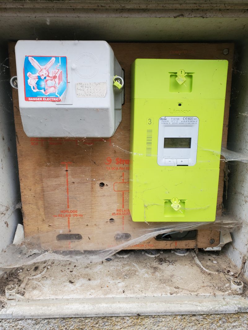

Le coffret de branchement ne contient que le Linky et la boite de fusible (cf. photo)
Je viens de vérifier, le DB dans la dépendance (qui est ancien) ne coupe bien que la dépendance.
Donc la maison est dépendante du DB dans la GTL. C'est un branchement type 2.
Sauf que c'est un proche (compétent) qui, à l'époque, a fait l'arrivée et la pose du DB dans la maison, et non ENEDIS. Il n'y a aucun plombage chez moi.
Je soupçonne qu'à l'origine, le DB de la dépendance coupait initialement l'intégralité des bâtiments, et que lors de la rénovation, celui-ci a été bypassé pour installer une coupure d'urgence dans la maison par le biais d'un nouveau DB...
J'ai regardé derrière la plaque en bois du DB de la dépendance, je vois les câbles d'ENEDIS rentrer dans le DB, et ceux de ma maison en sortir pour rejoindre les gaines TPC sous-terrains vers la maison, et un autre tableau électrique pour la dépendance. Comme s'il y avait une boite de dérivation dans le DB de la dépendance, que je ne vois pas !
C'est, en sommes, un peu ce que je désire faire dans mon garage...

Citation: Je soupçonne qu'à l'origine, le DB de la dépendance coupait initialement l'intégralité des bâtiments, et que lors de la rénovation, celui-ci a été bypassé pour installer une coupure d'urgence dans la maison par le biais d'un nouveau DB...
Ce raccordement n'est pas du tout conforme et dangereux.
Il est obligatoire d'avoir un DB qui coupe toute l'installation sans dérivation et sans accès intermédiaire.
Ce DB marque la séparation entre l'installation privative et le raccordement ENEDIS sur lequel vous n'avez pas le droit d'intervenir.
Il y a danger de mort à intervenir en amont de ce DB, car pas moyen de couper et pas de protection différentielle, donc ne faites pas cela vous même.
Commencez par clarifier et rectifier la situation avec ENEDIS, dans doute :
- soit rétablir le DB de la dépendance pour la totalité de l'installation
- soit en mettre un à côté du Linky
Une fois que cela sera fait, vous pourrez mettre autant de dispositif de coupure que vous le souhaitez dans vos différents batiments (perso je mettrais plutôt des interrupteurs sectionneurs).

En effet, je découvre ce bypass de DB de la dépendance, bien que non plombé lui aussi... je vais demander à ENEDIS de placer un DB en limite de propriété si possible pour pouvoir installer mon tableau avec disjoncteur de protection et inter sectionneur.
Merci de vos réponses claires.
