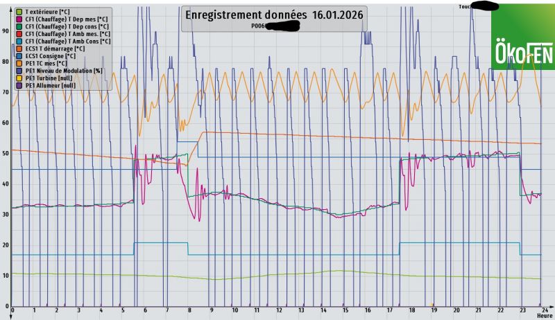

J'ai une chaudière Okofen Pellematic Condens.
Lorsque je choisis un programme avec des plages réduites, la température affichée dans cet écran ne correspond pas à la valeur "T ambiance réduit" que j'ai choisis dans l'écran d'avant :
De même, en période réduite, si je baisse cette "T ambiance réduit", la température de consigne ne bouge pas.
Quelqu'un sait-il expliquer ce fonctionnement ? Y a-t-il un réglage que j'aurais raté ?

Petite précision : n'ayant constaté aucune différence de température entre les plage "réduit" (nuit) et "confort" (journée) dans la maison, j'essaie de réduire la température "réduit". Voilà pourquoi je me pose ces questions. Je n'ai pas de sonde intérieure.

Bonjour j1b1dus,
Sans avoir de fichier csv à disposition, je vais tenter de vous donner la piste qui me semble être celle à étudier en priorité.
Sans sonde intérieure, la régulation climatique Okofen ne sait absolument pas si la température attendue est trop faible, trop forte ou atteinte.
Lorsque le programme bascule en mode réduit, la régulation ne fait donc qu'un simple abaissement de la température de l'eau du circuit de chauffage sans savoir si l'abaissement est suffisant ou non pour diminuer la température ambiante jusqu'aux 17°C souhaités.
Avec un thermostat d'ambiance, en plus de donner à la régulation l'info manquante, le fonctionnement serait bien différent car au passage en mode réduit le circulateur de chauffage se couperait jusqu'aux environ de la température de réduit (le delta est réglable en fonction des attentes du propriétaire).
Actuellement, sans thermostat d'ambiance il n'y a pas de coupure de circulation de l'eau dans le réseau de chauffage peu importe que vous soyez en confort ou en réduit et même si votre consigne ambiante soit dépassée de plusieurs degrés !
D'un côté il y a cette régulation "bancale" et de l'autre il peut également y avoir une loi d'eau beaucoup trop forte ainsi qu'une grosse inertie du logement chauffé.
EDIT : voici comment fonctionne une installation sans thermostat, le circuit de chauffage est en permanence actif confort/réduit malgré une température de confort choisie de 21°C et une température de réduit de 17°C :
