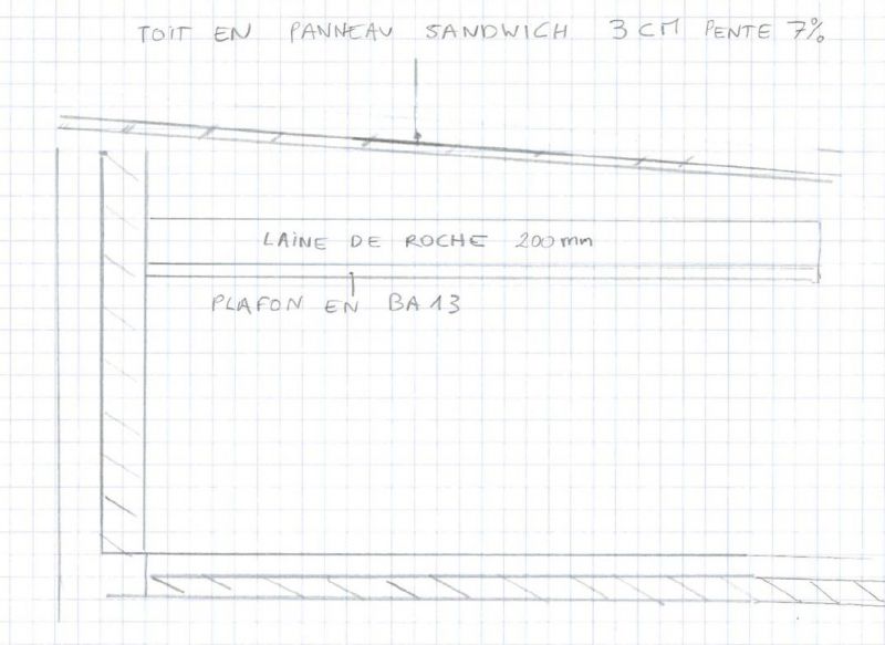

j'ai une future salle de bain dont le toit est en panneau sandwich de 3 cm (non modifiable).
je veux mettre un plafond en BA 13 avec 200mm de laine de roche.
Est ce qu'il y a un risque de condensation et si je dois mettre un pare vapeur entre les deux, où?
La couche d'air entre les deux sera libre au bout de la pièce par une ouverture de 120cm par 15 cm dans un local technique (hors gel).
merci de votre aide
pas besoin de discuter de l'isolant ou du toit, juste le risque de condensation face à la ventilation des combles et les mesures techniques à prendre

en phase avec l'IA; pose d'une membrane pare vapeur indépendante
(avec ses accessoires dédiés) coté chaud.
l'habitation comporte t-elle une VMC avec extraction dans la SdB ?

oui VMC largement dimensionnée dans la salle de bain avec une bouche près de la douche.
est ce que la membrane va par dessus la laine de roche dans les combles ?
Vous me confirmer que la condensation du au différence de la température si elle se forme se fera sur la face intérieure du panneau sanwdwich?
Je ne pense pas qu'avec la vmc, il y aura de la condensation entre la laine de roche et le plafond BA 13
merci
Dept : Vaucluse
la pare vapeur se place toujours du coté le plus chaud;
ici au dessus de la BA13 et sous l'isolant.

vous pensez il n'y aura pas de la condensation entre l'air chaud (environ 10°c) des combles et le panneau sandwich 3cm (air extérieur à -3°) qui ensuite goutterai sur la laine ne dessous.
Dans mon cas il y a deux lames d'air chaude (salle de bain 20°c + comble 10°c) et deux lames plus froide (comble+ extérieur).
C'est un peu plus complique qu'une simple isolation.
merci de vos conseils
Dept : Vaucluse
sous un panneau sandwich de 3cm vous avez à mon avis 2 solutions:
la toiture froide ; vous ventilez entre la sous face du PX et l'isolation
(les 3 cm devrait eviter la condensation en sous face de PX.
La toiture chaude , on rempli tout le plénum d'isolant ,on obture toutes
les entrées d'air, nervures, ....
Cdt
Et bien moi je ferai faire un calcul par le fabricant du pare vapeur pour m'assurer de l'absence de risque car il n'y aura pas de ventilation entre la laine de roche et le polyuréthane.
Voir le guide RAGE pour l'isolation sous bac acier.

Dans tous les cas, je laisserai la lame d'air entre la laine de roche et le sandwich (trop d'espace à combler).
La ventiler, je sais pas trop comment car ça donne d'un côté dans un local technique avec des pompes et s'il fait trop froid l'hiver ça gèle, je veux être hors gel (10°c).
1 ou 2 pare vapeur tel devient la question: entre BA13 et laine de roche puis sur la laine de roche pour pas que la condensation goute du panneau sandwich. je ne pourrais pas en mettre sur l'intérieur des panneaux sandwich.
Dept : Vaucluse
le calcul reste d'une certaine façon théorique, car il part sur le principe
que la pose est absolument parfaite, ce qui dans la réalité
est bien rarement le cas.
