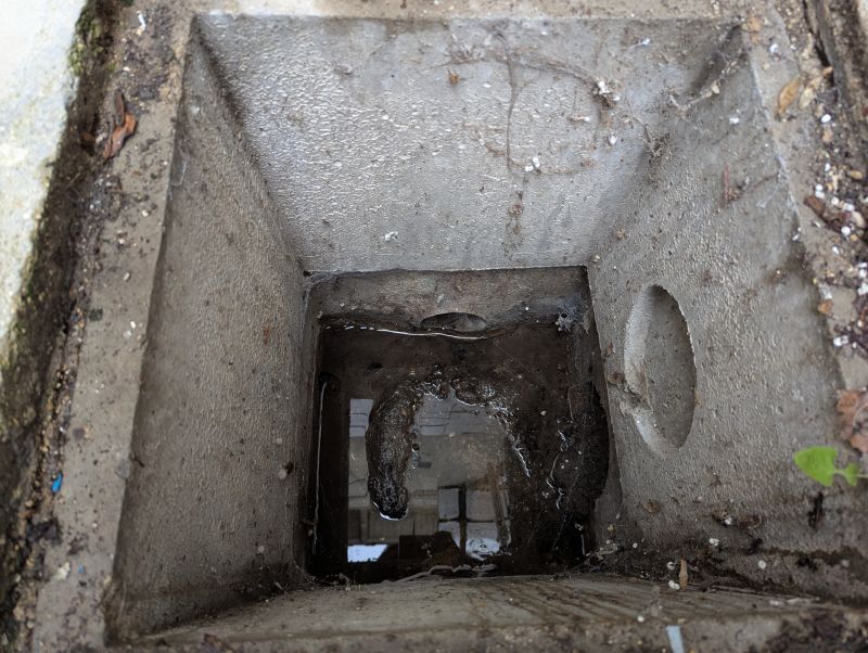

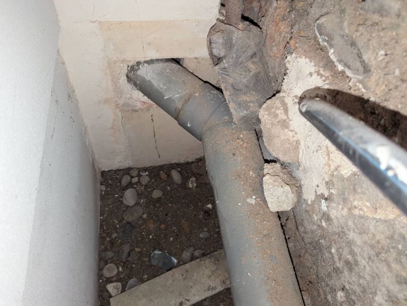

Le regard pluvial est collé à notre maison, à chaque fois il pleut, l'eau entre dans la cave de notre maison, voici quelques photos du regard et le tuyau qui lié ce regard à l'intérieur de la cave, pourriez vous me dire ce que je dois faire pour réparé ce regard? Une entreprise qui a proposé de creusé un peu pour mettre un regard en PVC.
Mais je préfère garder le profondeur actuel, le regard fait 63 cms de profondeur et 40 cm de diamètres, donc, c'est pas profond pour y travailler.

La meilleure des choses à faire est de tout refaire.
Le béton est devenu poreux altéré, et laisse l'eau s'infiltrer.
En souhaitant que ce ne soit que le regard. Je vois une ovalisation du tuyau pvc ce qui peut générer un fissure de celui-ci.

Excuses acceptées....
450 hors tva, c'est du vol.
Un regard béton avec une rehausse chez Lerroy merlin, +/- 80 € en comptant large, et en une matinee, travail fini.
Vous pouvez avec du ciment prompt mais le béton est dejà bien altéré. Au risque de devoir refaire plus tard.

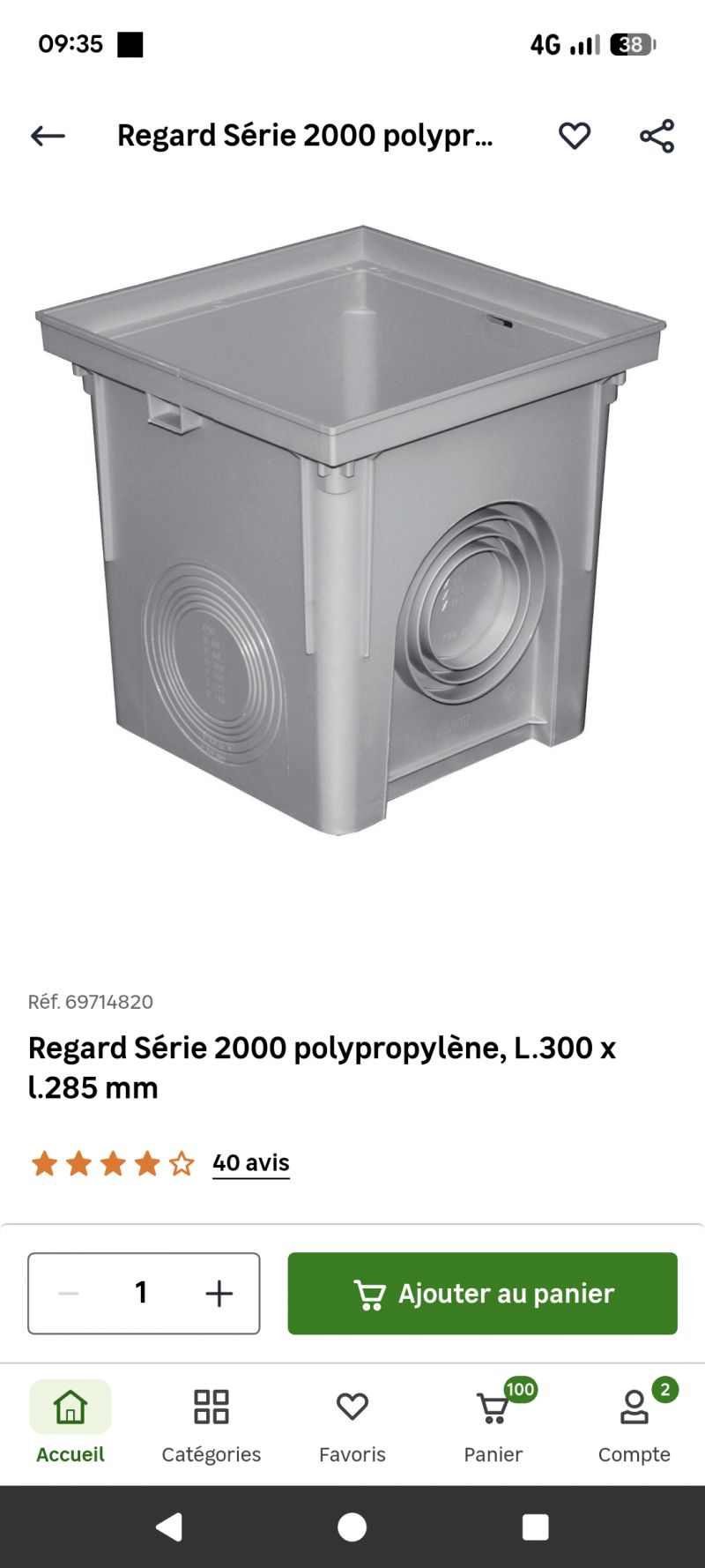

Voici le regard complet,
Est ce que je peux acheter un regard comme ceci chez Leroy Merlin et je pose dans le regard existant, et c'est possible de bien relier le tuyau de l'entrée d'eaux pluviales et le tuyau d'évacuation. Comme ça l'eau entre dans ce regard et coule par la suite dans l'évacuation. Ce regard fait 30 CMS *28.5 CMS, mon regard actuel fait 43*43 CMS en bas.
L'entrée de l'eau pluviale est juste en face du tuyau d'évacuation. Je peux coller un tuyau en pvc et aussi coller une à la sortie puis insère le tuyau pvc dans le tuyau d'évacuation comme ça, c'est sûr qu'il n'y aura plus de fuite.
Est ce bien une solution ?
Le regard ne coûte que 16.90 euros chez Leroy Merlin et a beaucoup de bon avis.

C'est vraiment du bricolage que vous voulez faire.
2 complications vont se présenter :
1- Il faut que l'arrivée des eaux de toitures se jettent précisément dans le regard PVC que vous avez mis en photo.
2- la sortie doit être parfaitement positionnée avec le pvc.

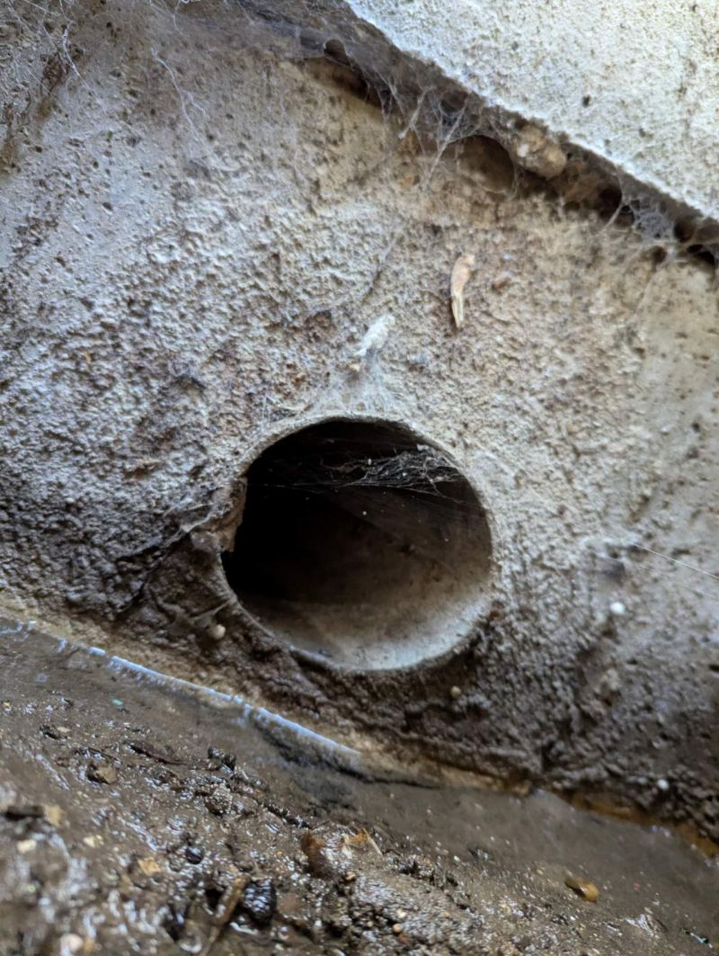

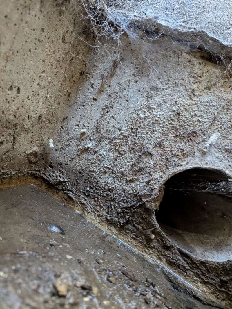

Le fond de votre regard est vraiment altéré pour poser du bitume.
Le seul travail qui va garantir à 100 % l'étanchéité est le changement du regard.
Je peux pas vous dire mieux
