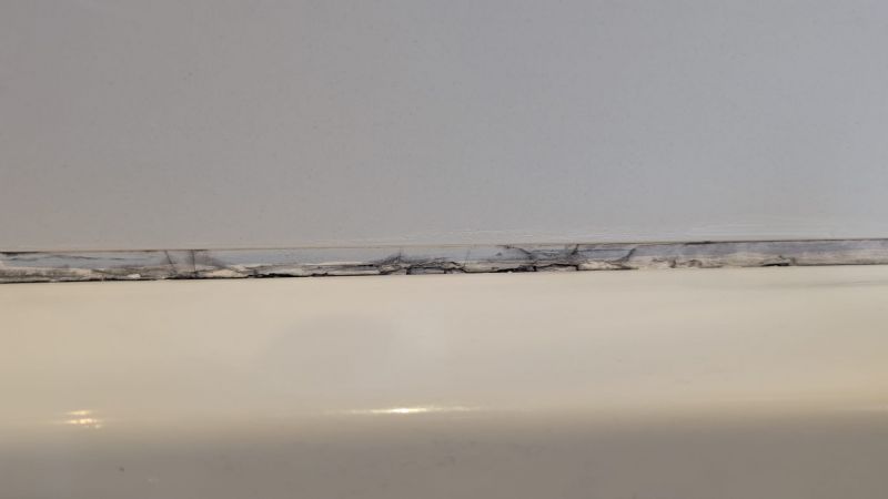

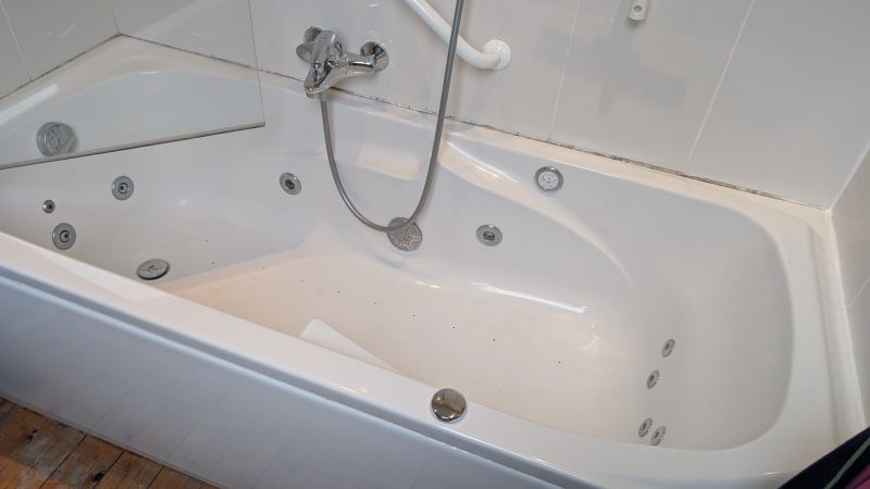

Ayant détectée une présence d'humidité de l'autre cote du mur de la salle de bain, correspondant au niveau d'un rebord de la baignoire, j'ai identifié l'origine provenant du joint entre carrelage et rebord de baignoire (sous le robinet).
J'ai donc retiré le joint dans l'optique d'en reposer un neuf.

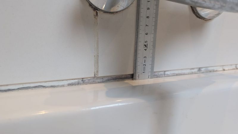

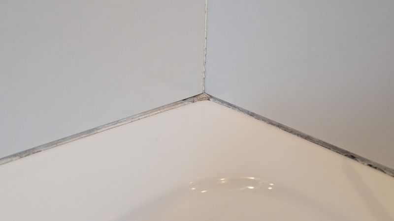

Mais je me retrouve avec un écart sur certaines parties d'1cm entre baignoire et carrelage, beaucoup de moisissures et le mortier? (je m'y connais peu) fissuré.
Je m'interroge sur l'étendue des dégâts et sur les solutions à apporter?
Pouvez-vous m'aider sur la résolution de ce problème et les étapes à suivre?
Je vous remercie
Ps: sur les photos j'ai dejà fait un 1er nettoyage au vinaigre blanc 20°
Tu dis avoir identifié l'origine?
Non , car, au vu de la 1ere photo, la baignoire est posée sur un plancher bois. Vu le poids de la baignoire avec de l'eau dedans, cela entraine une flexion du plancher et de son support, ce qui provoque des fissures au niveau de la liaison avec la cloison.
Et je pense que quoi que tu fasses , à plus ou moins long terme, cela se reproduira.

Merci pour ce retour. Je comprends bien le problème mais je ne peux rien faire de plus pour le moment ( la baignoire 'nest utilisée qu'en tant que douche). Comment puis je faire un joint correcte et combler ce gros centimetre.dans l'attente d'une transformation plus profonde?
J'ai vu chez rubson du joint silicone jointe et.colle spécial SDB. Il existe aussi le mastic polyuréthane sikaflex  qu'on peut passer en 2 fois ce qui permet de faire un premier passage pour bien boucher trous et espaces entre le carrelage et la baignoire puis un deuxième passage pour faire le joint.il y a aussi les ms polymère mais je ne sais pas si c'est adapté.
J'avais eu le même problème sur ma baignoire, j'avais remis une couche de carrelage sur le carrelage existant juste sur 3 ou 4 rangées avec une baguette de finition en blindant de silicone avant de poser le carrelage
