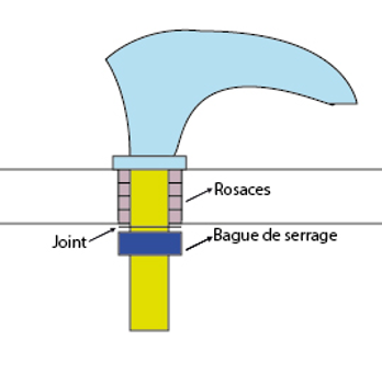

Bonjour voilà.
Je voudrais savoir si c'est possible d'installer un robinet 1 voie qui a un filetage de 20 mm sur un lave main qui a un trou pour le recevoir de 37 mm ?

Il existe des rosaces pour adapter.

Oui, il y'a beaucoup de type de rosace, surtout en finition. Va falloir trouver le modèle exact. Mais peut être que le vendeur de ton robinet a ce qu'il faut
Env. 10 message Ain
Oui mais je vais avoir un problème, quand ma bague de serrage va serrer elle ne prendra pas appuie sur le lave-main elle prendra appuie sur la rosace et ça risque de ne pas tenir, comme sur le dessin.
Le troue de mon lave-main fait 34 mm
Le diamètre de mon joint fait 37 mm
Le diamètre de ma bague fait 43 mm

Une en haut une en bas, et vous serrez normalement

CATERHAM a écrit:Une en haut une en bas, et vous serrez normalement
Merci pour la réponse.
Les rosaces ne vont donc pas a l’intérieur du trou ?
Mais est ce suffisant pour la stabilité si il n'y a rien a l’intérieur du trou ?
Je pourrais mettre une bande de rouleau adhésif a l’intérieur et une rosace en haut et en bas mais il me faudrait un joint plus grand pour mettre entre la rosace et la faïence.

No. Les rosaces se posent sur le trou et ont un épaulement. Pas besoin de mettre quoique ce soit dans le trou

Merci pour tout.
J'ai installé une rosace et tout fonctionne très bien
