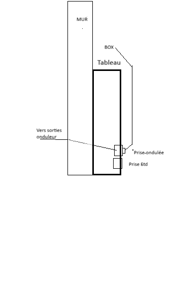

Je prévois de modifier mon tableau électrique et particulièrement les 2 prises de service dont une alimente la box internet.
Un onduleur sera installé sur une étagère dans la pièce à côté, n'ayant que le mur à percer, je vais alimenter cette prise dans le but de protéger la box située à proximité dans un coffret.
Mais, comme beaucoup d'entre vous, je ne connais que très peu les normes électriques surtout au niveau des tableaux.
D'où ma question, est t'on autorisé de placer une prise ondulée (type: rail din) sur un tableau électrique, a proximité d'une prise standard (rail din) avec identification si besoin ?
Dept : Mayenne
Donc tu veux avoir une prise modulaire sur ton tableau électrique uniquement dédiée à alimenter un onduleur ?

Deudy a écrit:Donc tu veux avoir une prise modulaire sur ton tableau électrique uniquement dédiée à alimenter un onduleur ?
Non, la prise alimenteras toujours la box.
Pour la prise prés de la box, je trouvais plus simple de modifier la prise service.

Bonsoir
si on lit bien le paragraphe 314-3 les sources de remplacement et de sécurité peuvent cohabiter dans le même tableau que celui de l'installation normale
