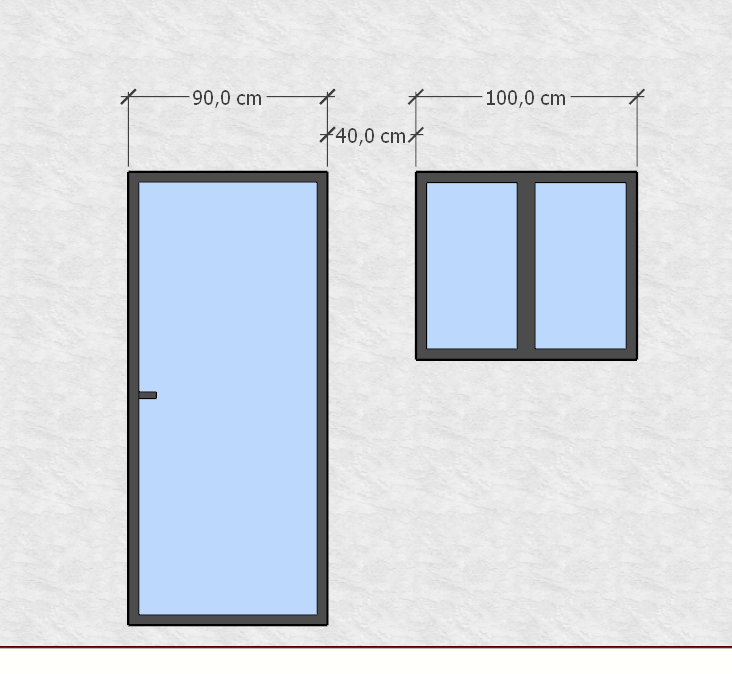

Je souhaite créer 2 ouvertures dans un mur porteur (pignon) en agglo de 20cm d'épaisseur. Pour la reprise de charges, j'hésite entre poutrelles métallique (IPN) ou mettre des pré-linteaux puis couler des linteaux ferraillés.
Question 1 : Les poutres métalliques ont l'air plus faciles à mettre en œuvre mais comment gérer leur habillage à l'extérieur de la maison ? De l'enduit dessus ne tiendra pas à cause de la dilatation du métal ? Et thermiquement, il vaut mieux avoir du béton que du métal ?
Question 2 : Il restera 40 cm de mur entre mes 2 ouvertures, faut-il casser aussi ces 40 cm et refaire un jambage/poteau ferraillé ? Ou bien juste laisser ces 40cm de mur tel quel ?
Question 3 : Si je fais un jambage, est ce qu'il vaut mieux avoir un linteau d'un seul tenant pour les 2 ouvertures ?

Pour la comparaison acier vs béton : une poutre métallique est souvent plus facile à poser (moins d'intas et gain de place) mais elle doit être protégée contre la corrosion et prise en compte comme pont thermique. On peut la galvaniser, la peindre et/ou l'encastrer/entourer d'un isolant et d'un bardage pour l'habillage extérieur. Un linteau en béton armé est plus massif, moins conducteur thermiquement et se confond facilement dans un enduit, mais demande coffrage et ferraillage sur chantier.
Les 40 cm restants entre les 2 ouvertures sont une zone sensible : selon la hauteur, la charge au-dessus et l'état du mur, il peut suffire de laisser le pilier existant ou au contraire de le renforcer (poteau/jambage). Il est courant d'utiliser un linteau unique continu pour repartir les charges, mais la solution dépend du contexte structurel et des appuis. Evite d'enlever des portions sans dimensionnement professionnel.
Je donne ici des pistes générales, pas un diagnostic. Pour une sécurité totale et le dimensionnement (appuis, sections, corrosion, pont thermique), fais intervenir un ingénieur structure ou un maçon compétent. Reviens régulièrement : d'autres membres t'apporteront bientôt leur expérience, leurs conseils ou corrigeront ma réponse si nécessaire.
