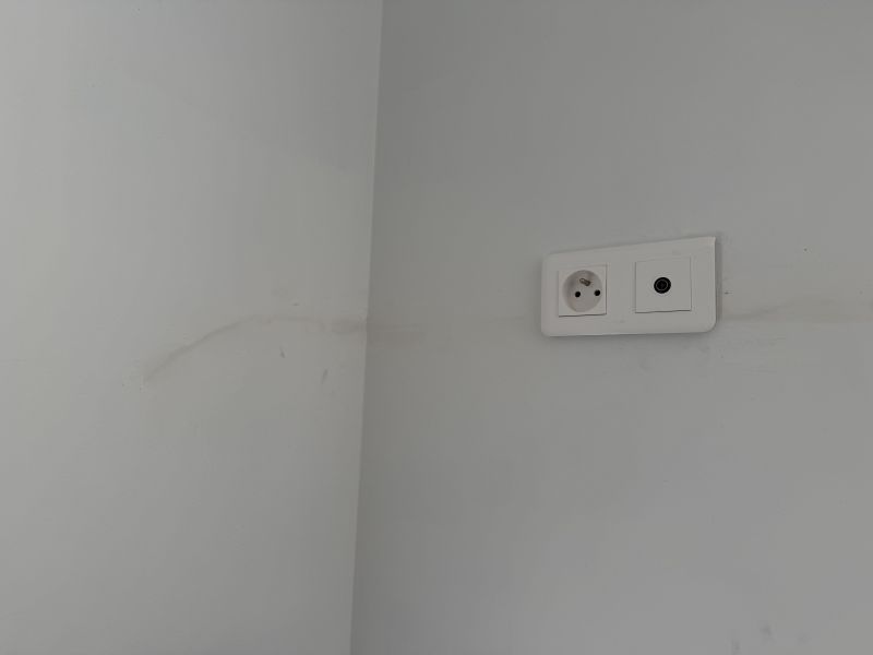

Bonjour à tous
Je me permet d’écrire ce message dans cette rubrique car je souhaite acheter une maison construite en 2016 qui présente des fissures dans 2 des chambres…
Alors je sais que je ne rentre pas exactement dans le sujet de « maison neuve » mais vu que la maison est encore sous garantie décennale (pour quelques mois) j’aimerais votre avis, vous qui avez fait construire votre maison.. si cela vous paraît normal, inquiétant ou autre
Merci de votre retour
Pour contextualiser :

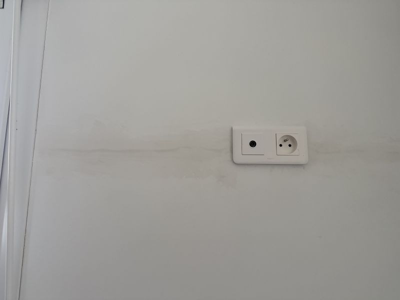

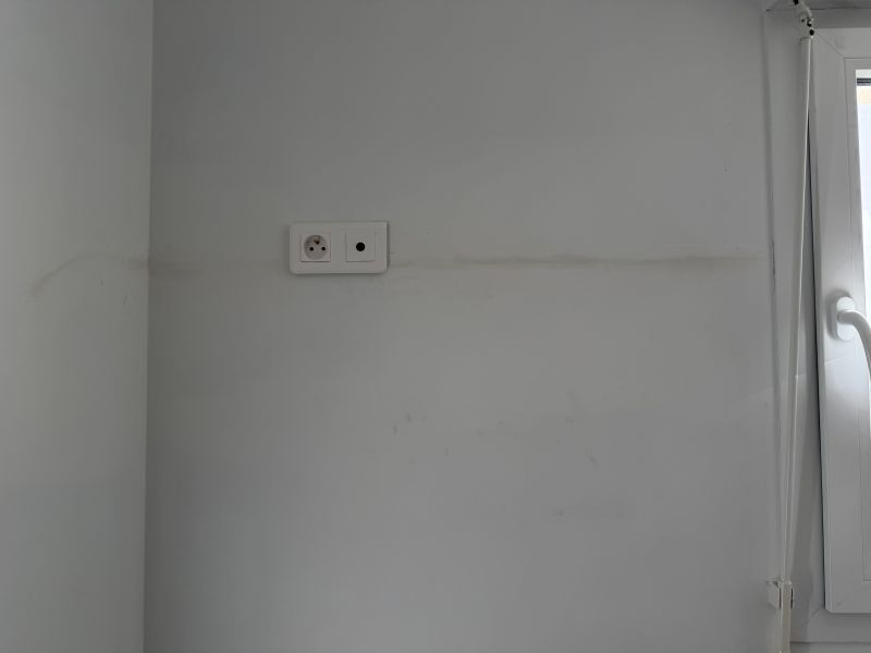

Les fissures se trouvent à hauteur d’une prise qui se trouve elle aussi en hauteur (1m60)
2 chambres différentes
2 prises
2 fissures

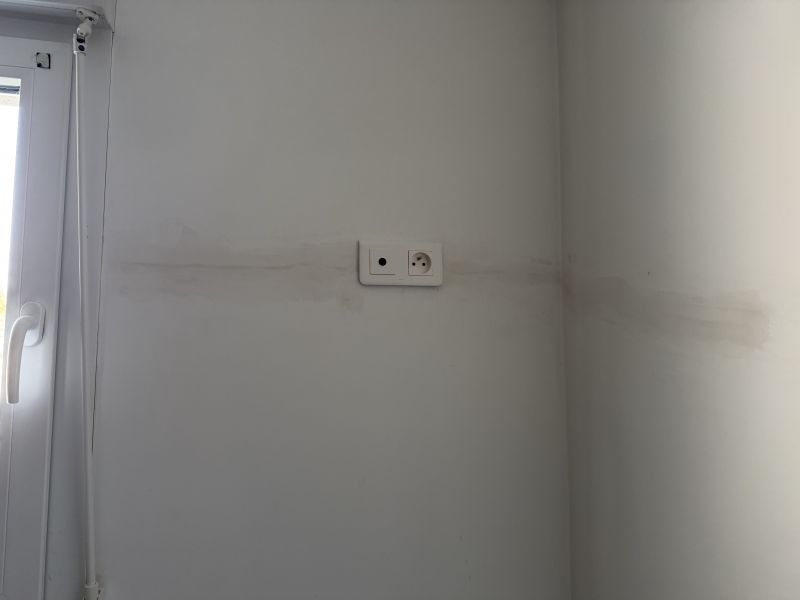

La dernière photo est un cliché du mur extérieur ou l’on ne voit rien de particulier
Est ce normal sur une maison de 10 ans à peine ?
Je ne suis pas bricoleur pour un sous, quels sont vos avis à ce sujet ?
Merci à vous
Si jamais le sujet n’est pas dans le bon topic et qu’il doit être supprimé par les admins, mes excuse !
Dept : Morbihan

Il faut donner le type de cloison

La maison est faite en parpaing et la cloison est en placo si cela peux vous aider..

Bonjour, êtes-vous sûr que ce sont des fissures ? Ne serais pas plutôt des saignées très mal bouché !
Autre chose qui attire mon regard, c'est la très mauvaise pose du placo ! C'est de la laine de verre sur armature métallique, ou du TH32 ? Car si c'est du TH32 je parie qu'il y a de jolie pont-thermique autour des fenêtres, ce qui pourrait créer une dilatation des panneaux de th32 et donc de créer des fissures.

Les cloisons sont en brique plâtrières

Salut, non, cela n'apporte rien a ce problème.
Des saignées dans la brique, je pense, pour passer les gaines vers ce bloc prises oublié.

Ci cela n'est qu'à l'intérieur, rien de bien grave. Par contre, il faudra peut-être prévoir de refaire une vraie isolation.
Mais j'ai quand même un toute que ce soit de la brique. Ou un mono mur !

Oui ce n'est qu'à l'intérieur, je n'ai rien vu sur le mur extérieur

Pour connaître la nature du matériau, enlevez une prise et regardez.
