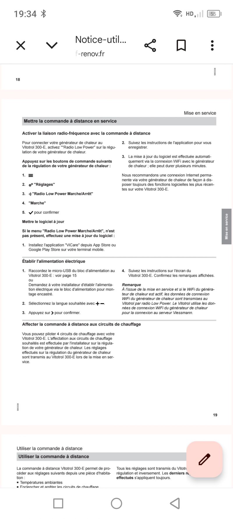

Je rencontre un problème lors de l’installation d’un thermostat Viessmann Vitotrol 300-E sur ma chaudière Viessmann Vitodens 222-W. Il s’agit d’une installation avec un seul circuit de chauffage, sans sonde extérieure. J’avais auparavant un thermostat filaire branché sur la borne 96, que j’ai complètement débranché et désactivé dans les réglages de la chaudière.
La chaudière dispose du WiFi intégré ainsi que du module radio intégré et elle est bien connectée à l’application ViCare. Dans l’application, je vois uniquement la température d’eau du circuit de chauffage, mais je ne peux pas régler la température ambiante. Lorsque j’essaie d’affecter le Vitotrol 300-E au circuit de chauffage 1 via l’application, j’obtiens le message suivant : « Erreur de connexion : ton smartphone n’est pas connecté au serveur ».

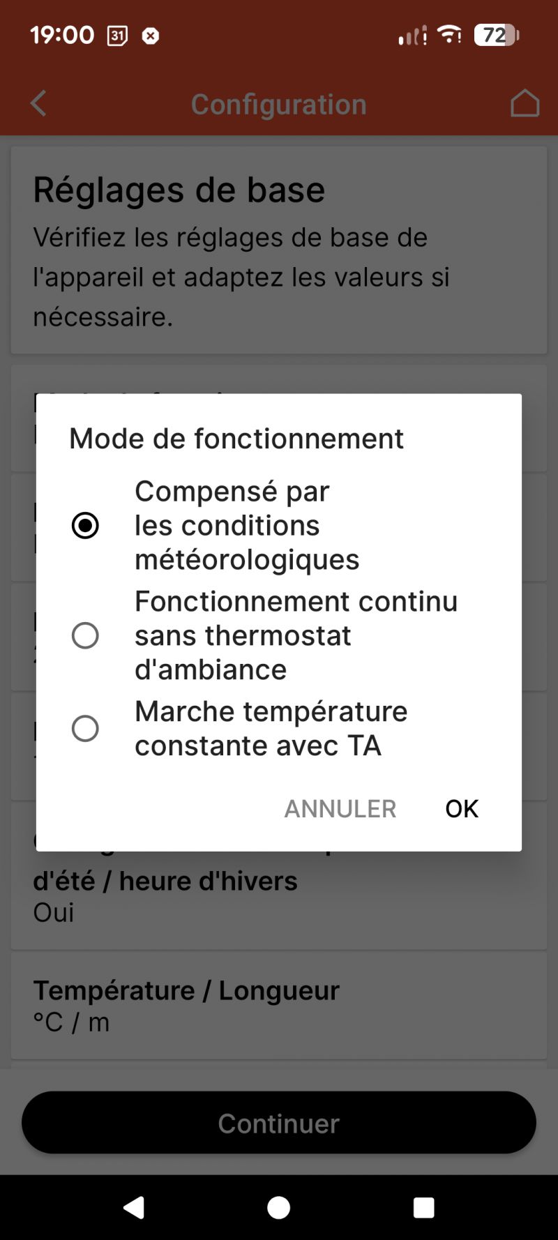

Pour tenter de résoudre le problème, j’ai déjà redémarré la box internet et la chaudière, supprimé puis réinstallé le Vitotrol dans ViCare, vérifié que l’entrée 96 est bien désactivée et confirmé que le chauffage est réglé en « température constante avec thermostat d’ambiance ». Malgré cela, le Vitotrol semble détecté mais impossible de l’affecter au circuit 1, et la régulation reste en température d’eau uniquement.

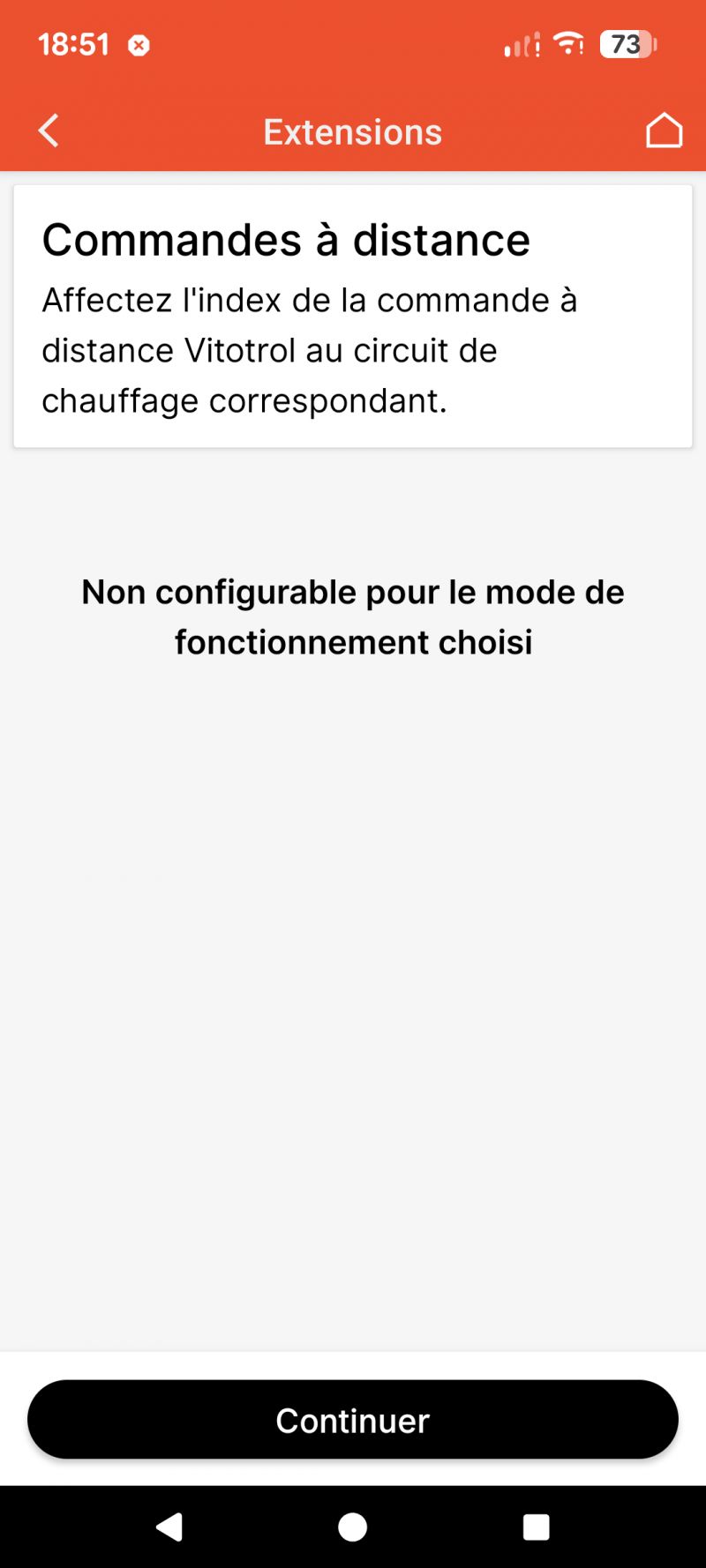

Pour l'installation, j'ai utilisé l'outil ViGuide et j'ai pu aller jusqu'au bout du processus sans encombre. La communication entre les appareils est d'ailleurs bien réelle : le thermostat gère parfaitement l'eau chaude sanitaire (ECS). Si je demande une augmentation de température pour l'eau, la chaudière s'exécute immédiatement.

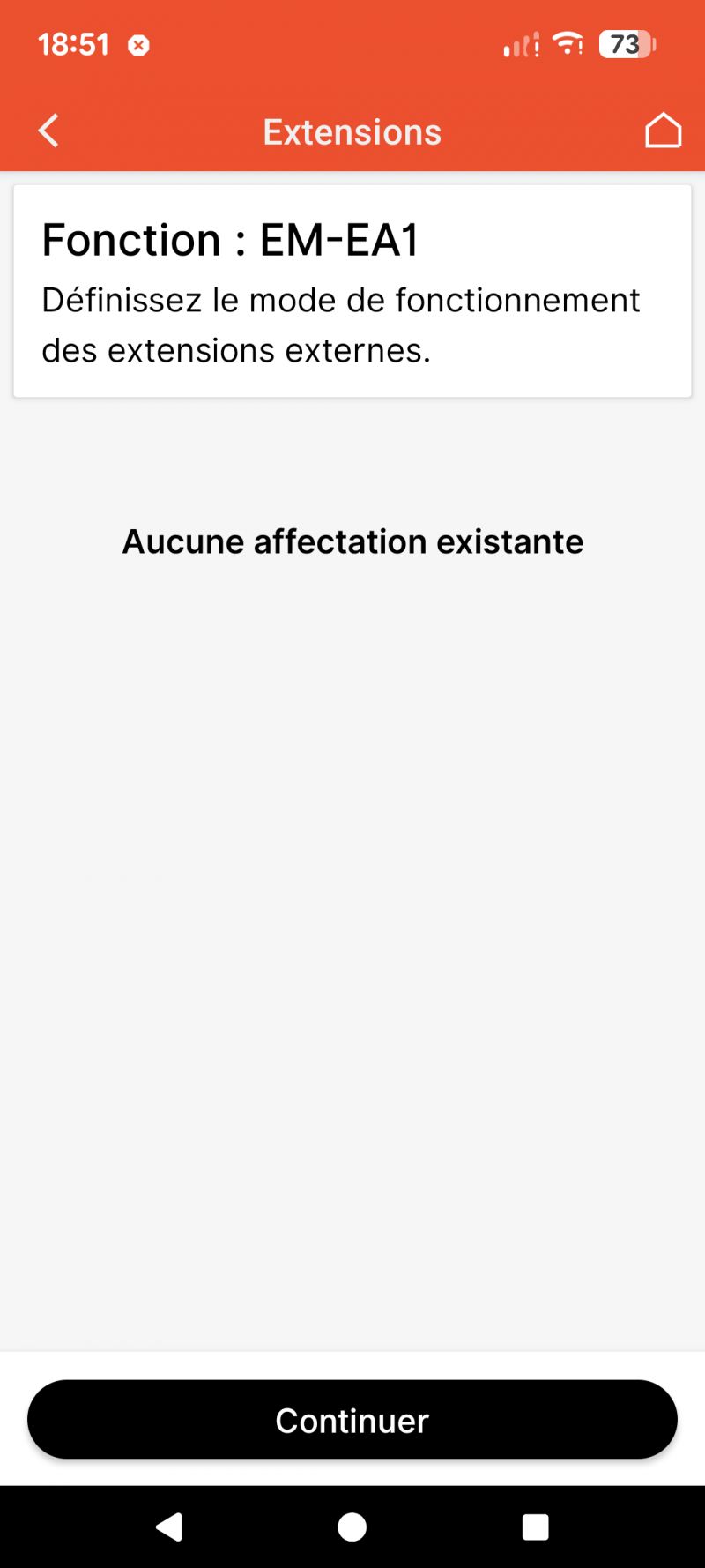

Le vrai problème, c'est que je ne parviens pas à configurer le circuit de chauffage 1 (mon seul circuit) pour qu'il soit piloté par le thermostat. Je me heurte à une impossibilité totale : je n'ai aucun menu me le permettant, que ce soit :
Sur l'interface physique de la chaudière,
Via l'application ViCare,
Ou même directement dans ViGuide.
L'option de configuration pour ce circuit reste introuvable partout. On dirait que le système ne me propose jamais de lier le thermostat au circuit de chauffage. Aurais-tu une idée de pourquoi ce menu est absent de toutes mes interfaces ?

Justement, c'est là tout le problème : même en passant par ViGuide, je n'ai jamais eu l'option pour dédier le thermostat au circuit de chauffage.
L'installation va jusqu'au bout, la communication radio est OK (puisque je peux piloter l'ECS), mais à aucun moment le menu ne me propose de lier le Vitotrol au circuit 1. J'ai fouillé chaque étape de la configuration sur l'outil, et cette affectation reste désespérément absente ou grisée.
C'est comme si le système ne reconnaissait pas le circuit 1 comme "pilotable" par un thermostat déporté. Une idée d'un paramètre bloquant en amont ?

T'as bien mis avec TA
Env. 20 message Indre Et Loire
Oui j'ai bien mis avec thermostat 👍🏻

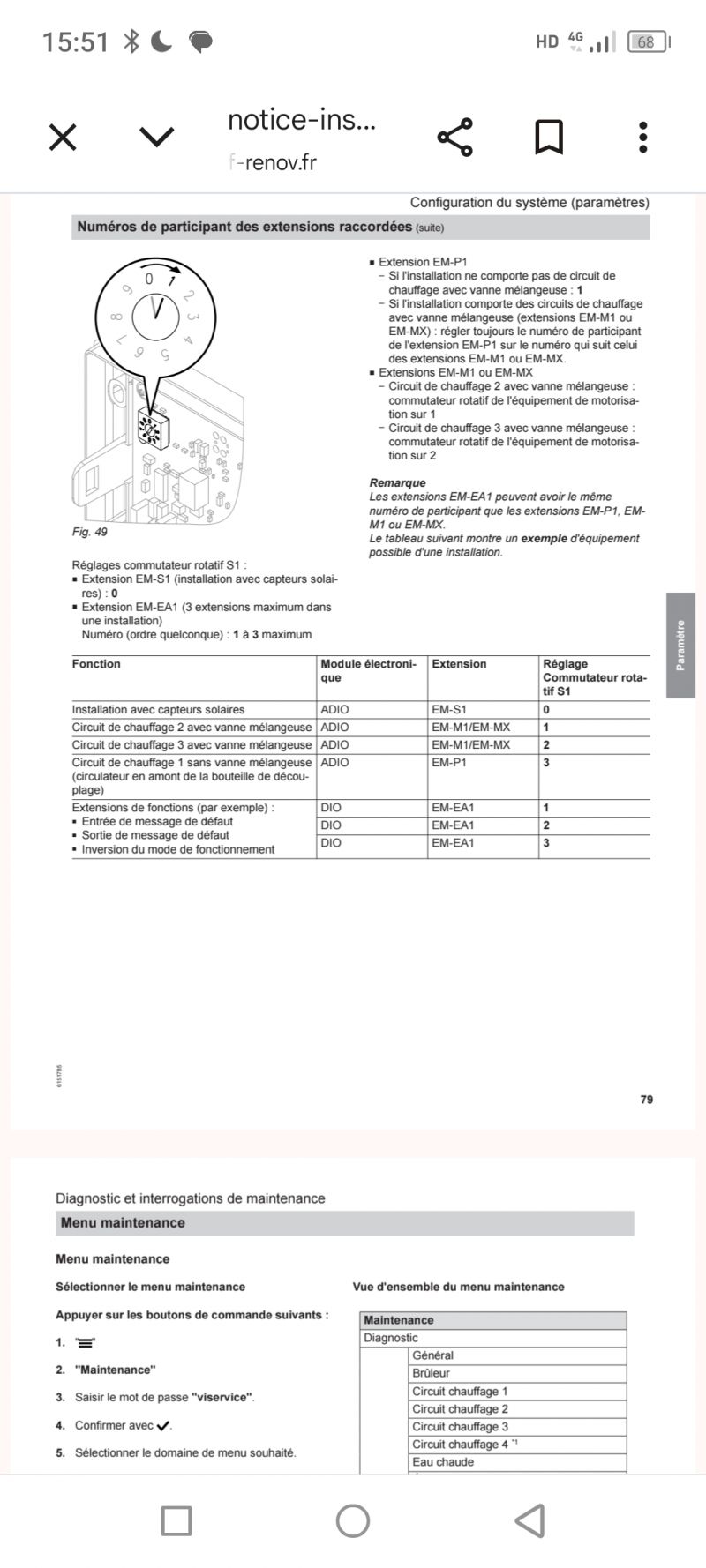

Merci encore pour ton retour. Je viens de regarder le document envoyé, et j'admets ne pas trop comprendre si il y'a une manip à faire. Je ne suis pas un pro et donc mes compétences sont limitées, et je ne veux pas faire plus de mal que de bien. Donc si tu peux m'éclairer sur les docs envoyés? Un grand merci pour ton temps et ton aide!
Dept : Indre Et Loire
Ancienneté : + de 6 mois
C'était pour vérifier sur combien est le commutateur. Je ne sais plus si il faut le régler pour un thermostat
Tu as bien une Vitodens 222-W B2LF
Oui j'ai bien une vitodens 222 w b2lf. Je vais regarder pour le commutateur (je nia pas la possibilité de le faire ce soir mais je regarde demain). Pour info avant j'avais un thermostat filaire que j'ai désinstallé, pour justement le remplacer par le.vitotrol 300 e.

J'ai regardé et le commutateur est sur 3!
