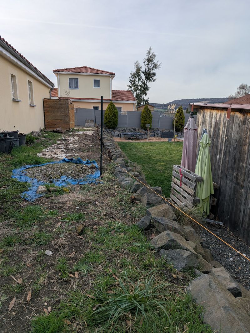

Je souhaite faire une clôture de 26m avec du grillage souple de 1m80 (maille 100x50mm et diamete 2.4)
Je veux mettre des poteaux de 2m50 enterrés de 70cm (donc hauteur final 1m80) dans les fondations.
Les fondations sont des plots de béton 40*40 avec 70 cm de profondeur.
Au fond, je vais planter un reste de poteau en T de 30mm sur 30cm avec dépassement de 20cm dans le beton.
Sur les parois côté sud, nord, est et ouest, il y aura 2 fer a béton planté a 45 degres sur 30cm et dépassement de 20cm dans le beton.
Sur les 15 derniers centimètres (au fond du trou), je fais essayer de faire un petit évasement qui agrandi le trou en 45*45 (pyramide pas un angle direct).
Certaines fondations vont toucher un enrochement et l'enrochement descend quasi droit. Je dit quasi, mais il s'éloigne quand même un peu. Donc le fond de la fondation ne touchera pas les cailloux. mais je précise quand même.
Chaque poteau sera séparé de 2m. Les poteaux seront du tube acier (S235) carré de 7cm x 7cm et épaisseur
La cloture sera d'est en ouest exposé au vent sud/nord. Pas d'angle.
En plus du grillage souple, je souhaite mettre une brande trés epaisse (4 cm – 8kg/m2 - occultation 100%). Il y aura donc les fils tendeurs avec 8 lignes  fil de 2.75mm de diametre. pour fixer grillage et brande
Hauteur de la brande : 1m75 donc il y aura 5 a 10cm de jour en bas de la cloture.
La brande sera  attachée aux poteaux, aux fils et au grillage (tous ensemble) avec un fil galva 1.4 tous les 30cm sur chaque fils.
Il y aura poteaux, fils, grillage, brande (côté nord).
Je suis dans le puy de dome mais pas en altitude (300-400m). La terre est un mix remblais  (un mix sable, terre, cailloux) sur 40cm puis de la glaise/argile. En ce moment la glaise est très dur (alors qu'il a plus bcp plus). Je ne sais pas si il y eu un tassement mais la terre est la depuis 11 ans au moins. Le remblai etait tres facile à creuser.  Le reste non.
Je voulais creuser a 15cm de l'enrochement mais je ne peux pas. Du coup, le début de certaines fondations vont toucher les cailloux (ou être pas loin). Ce ne sont pas des gros cailloux au début.
Je vous donne une photo de l'emplacement de la cloture.
Il y aura 14 poteaux. les trous pour les jambes de forces (4 cornieres de 40x40 dans le sens de la cloture pour la tension) seront un cylindre de 30cm de diamètre par 50cm de profond.
Est-ce que des experts cloture sont capable de me dire si ça tiendra facilement au vent? disons une bonne rafale de 130 km/h?
Merci d'avance pour votre temps et votre réponse.
Voici les photos: https://photos.app.goo.gl/omakaCaaMqJqj7gR6

adrien6 a écrit:Est-ce que des experts cloture sont capable de me dire si ça tiendra facilement au vent? disons une bonne rafale de 130 km/h?
Loin d'être un expert, mais ton projet reste réaliste !
L'espace laissé en bas, c'est pour ne pas mettre la brande en contact avec la terre afin de la préserver au mieux ?. Il y a aussi l'option plaque de soubassement qui te permettra un entretien plus aisé à la débroussailleuse et aussi qui fera une barrière aux petits animaux
Évidement, il faut que cet ouvrage soit conforme à ton PLU communal...
C'est donc ton voisin qui a décaissé son terrain et érigé cet empierrement en guise d'ouvrage de soutènement.

Oui l'espace c'est pour éviter de mettre en contact la brande avec la terre. Même si apparement, ça ne risque rien.
Je vais mettre un geotextile avant de mettre la brande pour eviter les mauvaises herbes.
Concernant l'empierrement....... Au fait je suis la maison du bas. Nous avons acheté la maison comme ça et l'ancien propriétaire à fait l'empierrement sans cordeau. il ya une dizaine d'année. Nous nous sommes mis d'accord avec le propriétaire du haut... :s

Présence de bornes de géomètre en place pour être certain de la bonne implantation de cette clôture ???
Et le PLU autorise ce type de clôture et sa hauteur ?
C'est dommage, avec cet empierrement pas spécialement harmonieux, tu perds un peu de terrain...
il y avait une haie végétale car on dirait qu'il y a encore des souches en place ?
ce qui voudrait dire que la haie végétale débordait chez le voisin...

Oui, l'implantation est bonne et le PLU est respecté.
Mais honnêtement, je n'ai pas envie de le faire si, lors d'une grosse rafale ou d'une tempête violente, la clôture risque de basculer.
J'ai coupé les vignes, car elles débordaient chez le voisin et pas assez haute, d'où mon idée d'opter pour une haie non végétalisée.
Dept : Puy De Dome
Ce serait un talus avec de gros enrochements, ton dimensionnement conviendrait sans problème.
Dans ton cas, ce talus en pierrage plus ou moins gros et posé un peu n'importe comment à priori, c'est pour moi une clôture implantée un peu trop proche.
Le vent pourrait exercer un effort sur le peu de terre en contact avec fondation poteaux et pierrage et pousser les pierres.
Je ne connais pas ton budget, mais perso, je virerais le talus en pierre pour construire un mur de soutènement en béton et j'y installerais une clôture constituée de panneaux assemblés avec des lames alu du coloris de ton choix. Tu pourrais même mettre des lames persiennées qui laisse plus ou moins passer le vent et qui ont l'avantage d'être occultantes
Et tu gagnerais pas mal d'espace sur ton terrain ; un bon mètre à priori...
