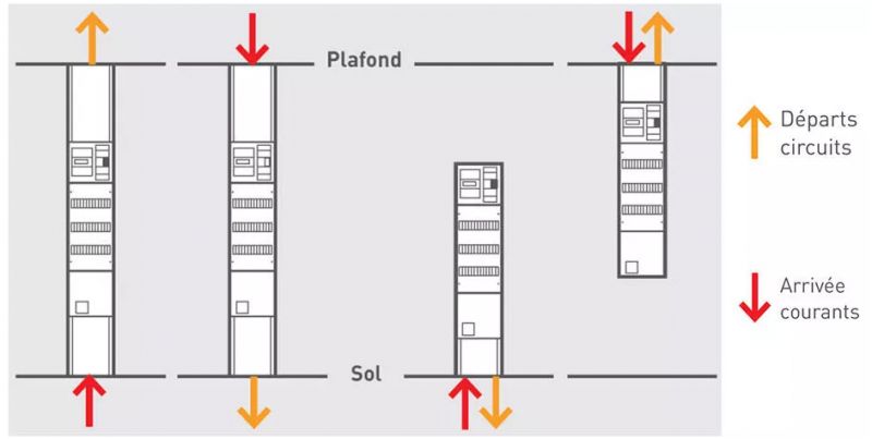

Je suis en train de finaliser l'électricité dans la petite maison que je construis.
Je suis prêt à installer la GTL mais j'ai une problématique pour laquelle je n'arrive pas à trouver la réponse.
Il semble que dans la GTL, les arrivées doivent être par le bas ou haut, et les sorties par le bas ou le haut.
Ci-dessous un schéma pris dans la documentation de Legrand:
Chez moi, l'arrivée courant (EDF / 220v) arrive par le bas, et toutes les sorties sortent par le haut (donc je dois être bon)
Mais j'ai un problème avec mes câbles RJ45 pour le coffret de communication, ils sont trop courts pour passer par le haut...

Bonjour, si ENEDIS arrive par le bas, faire arriver vos RJ45 par le milieux n'ai pas un problème, et n'est pas interdit.
haut/bas vous faites comme ça vous arrange, comme le montre le schéma que vous avez mis. L'arrivée EDF doit être repérée, séparée du reste. Mais d'autres vous l'expliqueront mieux que moi.
Pour la com, comme ce n'est pas sécuritaire, je ne pense pas qu'on vous bloque pour ça. La théorie voudrait qu'on sépare complètement la com de l'élec, grâce à des séparateurs. Difficile à respecter dans les faits ( l'idéal serait d'avoir toute l'élec par le bas, et la com par le haut, mais ça n'arrive jamais). là où les câbles de com croisent un câble élec, il faut normalement le protéger d'une gaine verte. Donc visuellement montrez une séparation com et Elec. Ce sont des règle de pose de com, mais seulement pour d'éventuelles perturbations, ça ne remet pas en cause la sécurité de l'ensemble, pas oublier les mises à la terre par contre ( rail/prise/switch s'il y en a un)).
Perso, ça ne me choquerait pas que la com arrive au milieu, en sortant via des gaines de préférence. Du point de vue de la séparation et protection des câbles de com c'est même le mieux. ( la qualité théorique des câbles de com serait meilleure qu'un raccord )

Ne pas se baser sur ce document de Legrand qui est inexact.
Vous arrivez et repartez par où vous voulez (le bas, le haut, le milieu).

Concernant les arrivées, la NF C15-100 dit juste cela (dans le paragraphe 10.1.4.2.2) :
"La matérialisation de la GTL est obligatoire :
- en partie basse, lorsque les départs et les arrivées s'effectuent par le bas ;
- en partie haute, lorsque les départs et les arrivées s'effectuent par le haut ;
- en parties haute et basse, lorsque les départs et les arrivées s'effectuent par le haut et par le bas."
Du coup on comprend mieux ce que Legrand a voulu représenté sur son schéma.
