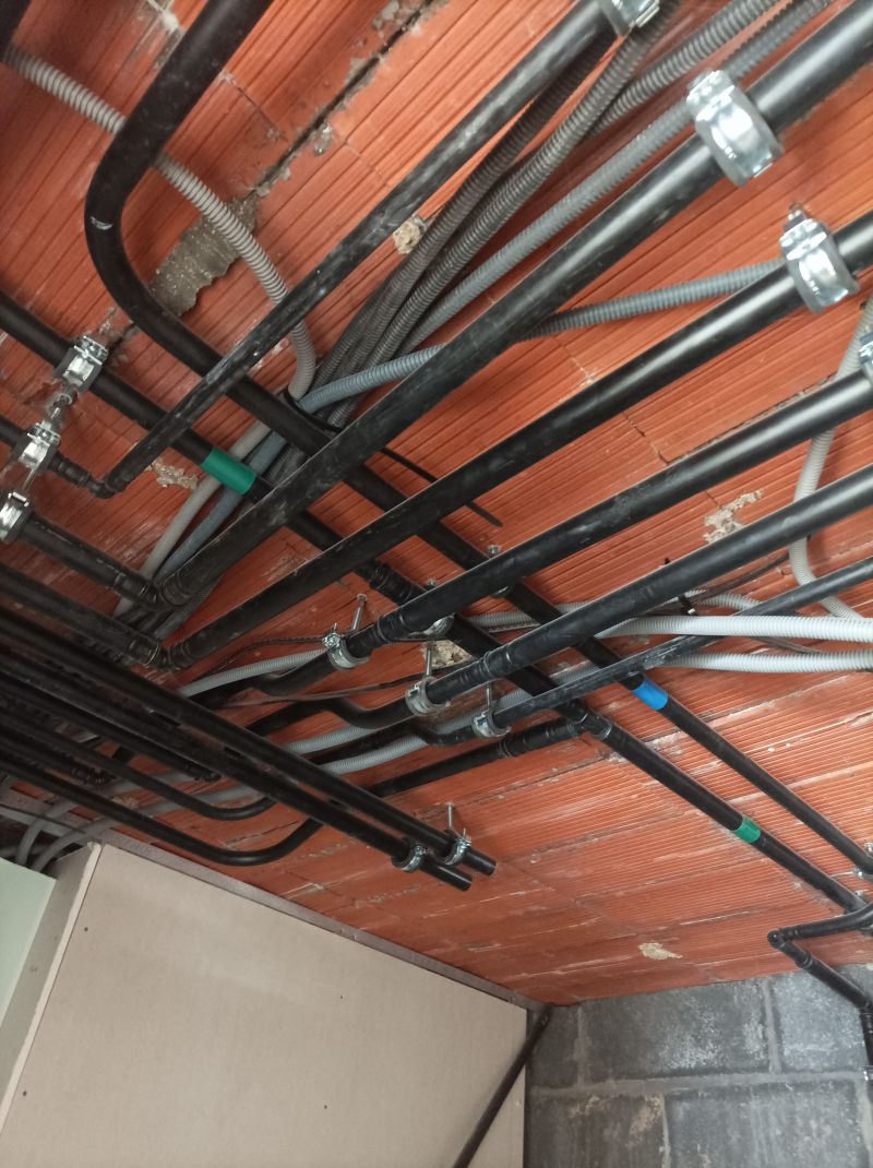

Merci, voici une photo du local technique, le plombier est passé après l électricien et il n aura pas de faut plafond, est ce que ça sera admis par le Consuel le croisement câble et tuyaux?
