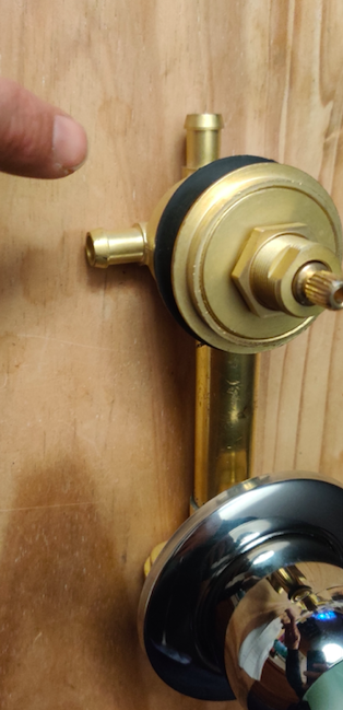

j'ai installé une cabine de douche (grave erreur ...) chez un ami et celle ci est équipée d'une douchette , de jets hydro massant et d'une grosse pomme sur le dessus , le souci c'est que les durites et les raccords sont en merdonium appauvri (et je pese mes mots ...) et que ça crée des fuites , et rien n'y fait ....pourtant la cabine n'est pas un premier prix non plus.
La seule solution que j'envisage , en accord avec mon pote , c'est de condamner les jets hydro + la grosse pomme de douche , et ne conserver que la douchette (cette cabine est dans un petit studio et ne servira pas toute l'année ) .
Comment procéder pour boucher définitivement ces 2 sorties sans risques de fuites plus tard , car la cabine , une fois montée est vraiment inaccessible pour des interventions simple ( il faut démonter la moitié de la salle de bain pour la bouger , imaginez que les murs ont été construit autour pour vous faire une idée...)
voici les 2 sorties que j'aimerais condamner :
si vous avez une idée , je suis preneur ; )
merci
@+Fab

Tu peux prendre une photo de l'ensemble du mécanisme ?
Env. 100 message Loire

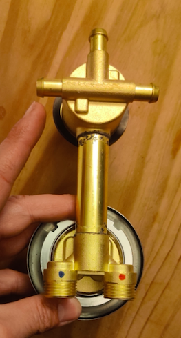

Salut c'est cette photo qu'il te faut ?
je pensais relier les 2 tubes ensemble avec une durite et 2 colliers mais ç'est aussi source de fuite .....
Dept : Loire
Moi j'aurais mis un nouveau robinet. Mélangeur ou mitigeur pour être tranquille. Là c'est foireux
Oui je suis aussi d'accord mais le souci c'est qu'il va falloir "boucher " le trou de la partie au dessus du mitigeur....
c'est vraiment pas top ces cabines de douche....un nid à problèmes
Dept : Loire
Tu peux trouver des caches trou étanche. . Et effectivement, les cabines c'est pas fou, surtout les full options
Bonsoir , autre option :je pensai tarauder sinon + colle bi composant type araldite extra forte + joint...mais je cherche également un mitigeur avec une seule sortie "douchette"
Dept : Loire
Ça restera toujours de la bricole et une source importante de désagrément. Souvent le pas cher coûte cher
