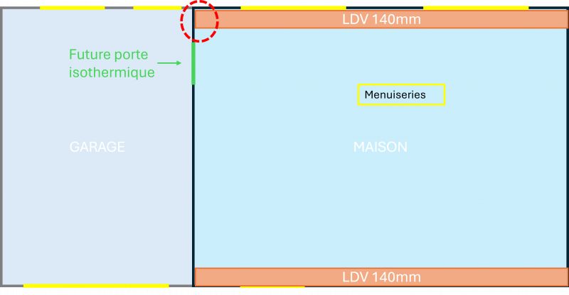

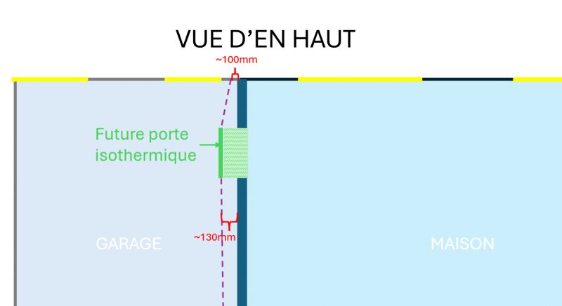

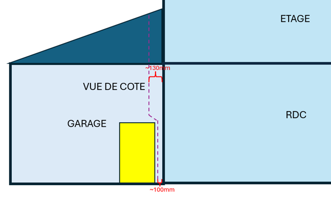

Actuellement en train de réaliser la rénovation totale d'une maison mitoyenne, nous avons pour projet d'ouvrir le mur séparant le garage du salon.
Pour recontextualiser, les anciens proprio de la maison ont transformé le garage qui était mitoyen en chambre et on fait construire un garage sur le côté opposé de la maison. Le nouveau garage (qui a 25 ans) a été construit donc côté salon mais sans ajout de porte pour rentrer dans la maison. Il y a une porte de garage à l'avant et une fenêtre + une porte de service (93cm de large) à l'arrière.
Nous souhaitons donc réaliser cette ouverture et pour ce faire nous avons acheté une porte isothermique. Nous pensions installer la porte en feuillure côté garage (préconisé par le vendeur) et réaliser l'isolation thermique par le salon avec 120mm de laine minéral GR32.
Mais considérant que le salon est un peu étroit, nous voudrions réaliser l'isolation par le garage comme l'a fait l'auteur de ce post : "https://www.forumconstruire.com/construire/topic-293736-isolation-mur-salle-a-manger-garage-cote-garage.php".
Mais à quelques différences près d'où la création de ce post.

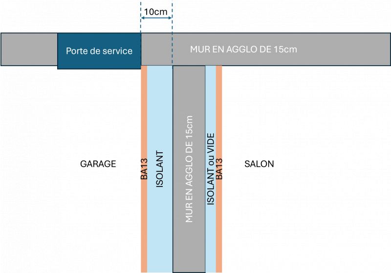

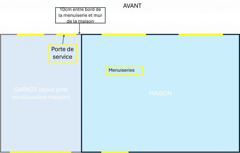

En effet, ma question concerne l'épaisseur d'isolant. Car entre le bord de la menuiserie de la porte de service et le mur actuel de la maison(salon/garage) il n'y a que 10cm. Considérant la largeur du BA13, je ne peux espérer mettre plus que du 85mm pour l'isolant. Le garage n'est aujourd'hui pas isolé mais le sera à l'avenir.
Est-ce que cette épaisseur d'isolation semble suffisante ?
Si nous isolons par le garage, nous souhaitons mettre une simple contre-cloison dans le salon en rail montant (pour faire passer l'élec) la plus fine possible (donc les rails collés au mur). Dans le cas ou 85mm d'isolant côté garage n'est pas suffisant, serait-il judicieux de rajouter 45mm côté salon dans cette contre cloison ?
Je vous joins ci-dessous deux plans pour la disposition de la maison pour y voir plus clair. En espérant pouvoir compter sur vos expertises.
Pour infos, je me situe dans le sud-ouest au pied des Pyrénées, les températures sont donc clémentes même si la pluie est bien présente !
Et les murs de la maison sont fait d'agglos en 15cm d'épaisseur (maison des années 1975).
Merci d'avance pour vos retours.

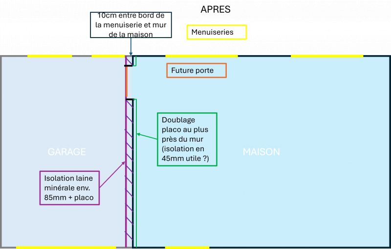

Pour gagner de la place côté salon, je souhaite isoler côté garage le mur séparant ces deux pièces (voir schéma). Néanmoins, j'ai une porte de service dans le garage qui se situe à 10cm de ce mur, donc ma cloison ne peut pas être supérieure à 10cm d'épaisseur. Le reste du garage sera isolé ultérieurement.
Dans ces conditions, mes questions sont les suivantes :
1) Est-ce que isoler le salon par le garage avec seulement 85mm d'isolant est suffisant ?
2) Si c'est insuffisant, est-ce que l'ajout de 45mm d'isolant côté salon aurait un intérêt ?
3)Avez-vous d'autres idées/solutions à me proposer ?

1 - Actuellement RIEN n'est isolé, nous avons mis la maison à nue ;
2 - Je fais l'ITI de toute la maison ;
3 - Pour gagner de la place dans le salon, je voudrais isoler ce dernier par le garage (voir schéma) ;
4 - Une porte sera installée dans ce mur (mur séparant le salon et le garage) ;
5 - la problématique concerne l'épaisseur d'isolant côté garage (voir schéma et explication plus haut).

coté garage, 10 cm tout compris si vous faite un système genre Optima, vous pouvez
au mieux mettre une laine en Ep 75 et lambda 0,032 ce qui donne un R de 2,85.
Si le coté garage n'est pas chauffé (ce qui est probable) il faudrait compléter l'isolation
de l'autre coté par une laine de 45 mm avec un R de l'ordre de 1 au moins.

Bonjour Lucienpel,
Merci pour votre réponse !
Les deux R s'additionneraient pour donner un R total de 3.85 ?

dans ce cas, oui
pas de pare vapeur coté garage, si besoin PV coté salon.

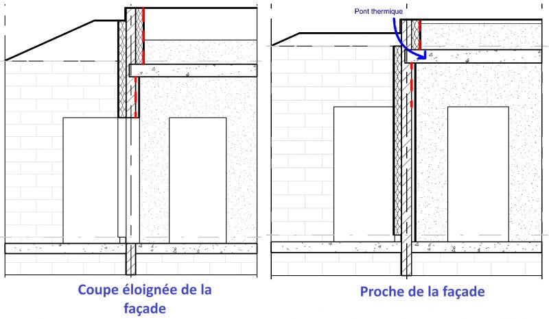

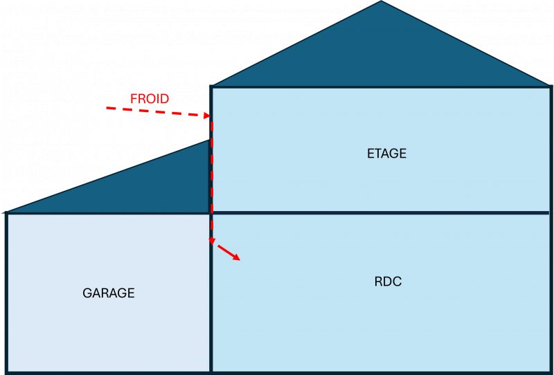

Env. 100 message Paris

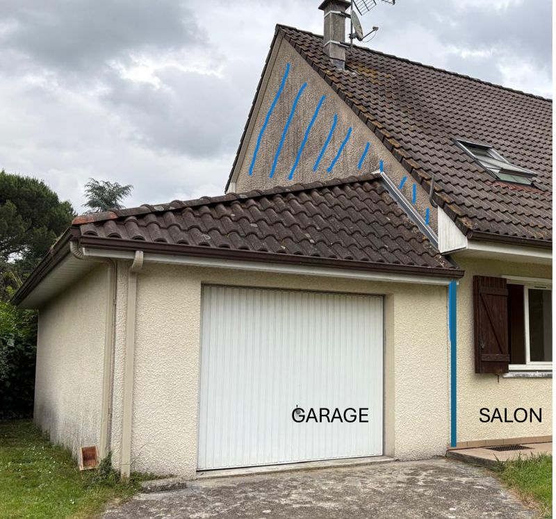

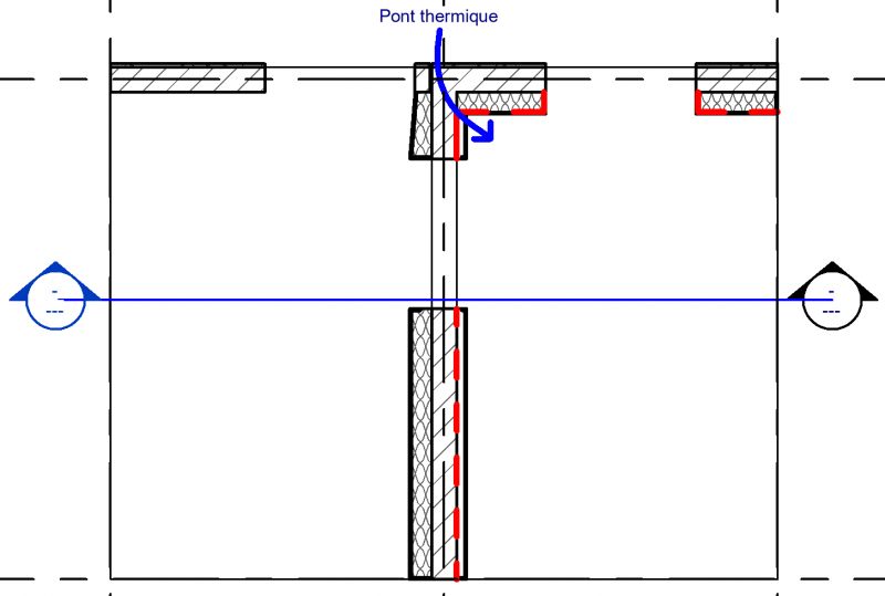

Le pont thermique est ici :
Mais il existe aussi au niveau de votre jonction mur/dalle intermédiaire, proche de votre façade (puisqu'on ne peux pas faire remonter l'isolant suffisamment haut à cet endroit) :

Salut, savoir, et comprendre fait partie de mon métier,
 j'avais donc bien vu pour le pont thermique qui arrive du haut du mur ! Il vous faut donc isoler de par l'intérieur, et non 45 mm de laine de verre cela n'isole pas. Éventuellement les trucs de 80 mm que vous proposez au-dessus, bien que personnellement, je n'aime pas ce produit, ce serait le mieux dans votre situation.
Et pour le pont thermique qui arrive en façade, cela est plus compliqué ! Quand je rencontre ce problème dans les appartements, c'est en général du a des cloisons en brique, et dans ce cas je coupe tout simplement la cloison pour faire passer l'isolant entre le mur extérieur et la cloison. Mais dans votre cas cela serais plutôt risquer, on en revient donc une fois de plus au produit que vous proposer, mais il faut le poser coté séjour.

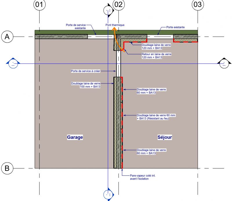

Delfjopvxi a écrit:Bonjour,
Si je voulais traiter ce pont thermique, je ferais une "sorte de colonne" dans l'angle, remplie d'isolant.
Pas jusqu'à la fenêtre,
[image]
Bonjour Delfjopvxi, merci pour cette réponse détaillée ! Si je comprends bien vos plan, et notamment le second, il s'agit du parallèle de "l'éponge" de plaquisteheureux c'est bien ça ? Et ça donne ça en terme de pont thermique si je schématise :
Mais du coup dans mon cas de figure, si mon garage (et son toit) et l'étage de la maison sont isolés, est-ce que le pont thermique serait moindre ? Etant donné que la partie exposée du mur (où la flèche tape) est "éloignée" du salon ?

Salut, vous avez très bien compris et imager le problème ! Évidement ce phénomène sera réduit du fait que votre séjour et au rez-de-chaussée, mais le problème sera quand même présent, le froid sera plus long à arrivé, c'es tout

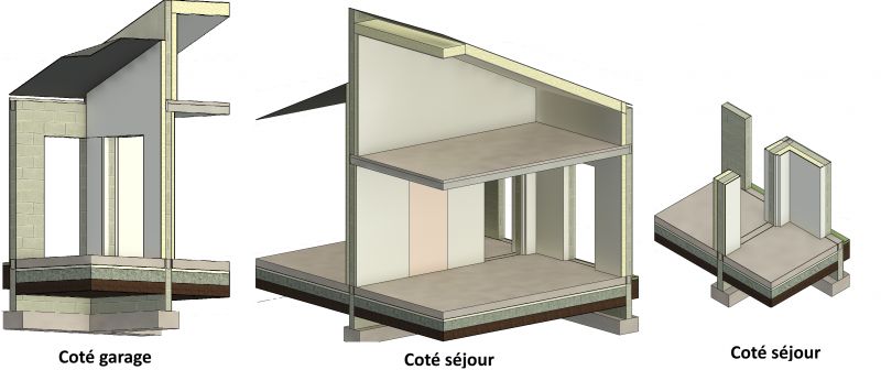

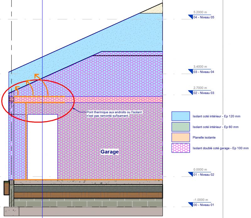

Je ne suis pas un expert dans le domaine, mais est-ce qu’on ne pourrait pas simplement mettre :
- 100 mm de laine de verre côté garage,
- 60 mm de laine de verre côté intérieur,
- 120 mm sur l’ensemble des autres murs (hors mur pignon côté séjour) ?
Et éventuellement prévoir un retour au niveau :
- des angles intérieurs du mur pignon (côté séjour → retour en 120 mm),
- et faire remonter l’isolation du garage jusqu’en sous-toiture (côté garage → retour en 100 mm).
En réalité, que ce n’est pas vraiment le froid qui entre mais plutôt la chaleur qui s’échappe. Plus le chemin vers l’extérieur est long, plus elle mettra de temps s'échapper.
Donc :
- Au niveau du faîtage du garage, les ponts thermiques seront plus faibles que sur les extrémités de votre refend.
- A l’étage : Vous n'aurez pas de ponts thermiques depuis le mur de refend puisque c’est isolé depuis l’intérieur. En revanche, vous en aurez au niveau de la jonction mur/dalle intermédiaire.
- Isoler la toiture de votre garage n’est pas utile ici. Le pont thermique est créé par la maçonnerie elle même, le but étant de recouvrir cette dernière le plus possible pour ne pas qu’elle crée un chemin conducteur de l’intérieur vers l’extérieur.
(Et pour plus de confort en été, vous pourriez même envisager la laine de roche qui a une meilleur inertie)
Pensez aussi à l’isolation du plancher bas au niveau de ce mur. Si vous prévoyez une isolation sous chape, ca devrait permettre de réduire les ponts thermiques à cet endroit.
Plan d'étage :
Coupe 01 :
Coupe 02 :
Vue 3D :

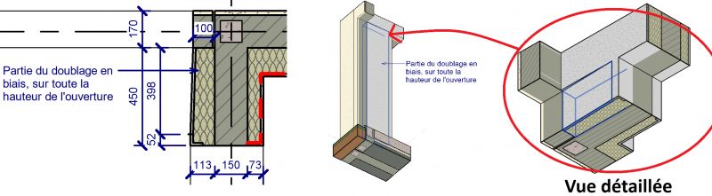

Armo a écrit:D'autre part, je ne peux pas mettre 100mm côté garage car c'est la limite du bâtie de ma porte de service comme vous le voyez sur la photo ci-dessous.
En fait, dans mon idée, il s'agissait de réaliser un doublage de ~12,0 cm coté garage, puis de réaliser la cloison en biais afin de ramener l'épaisseur à ~10,0 cm proche de la porte (et appliqué sur toute sa hauteur).
Par contre, je ne sais pas trop si c'est une solution optimale ou simple à réaliser.

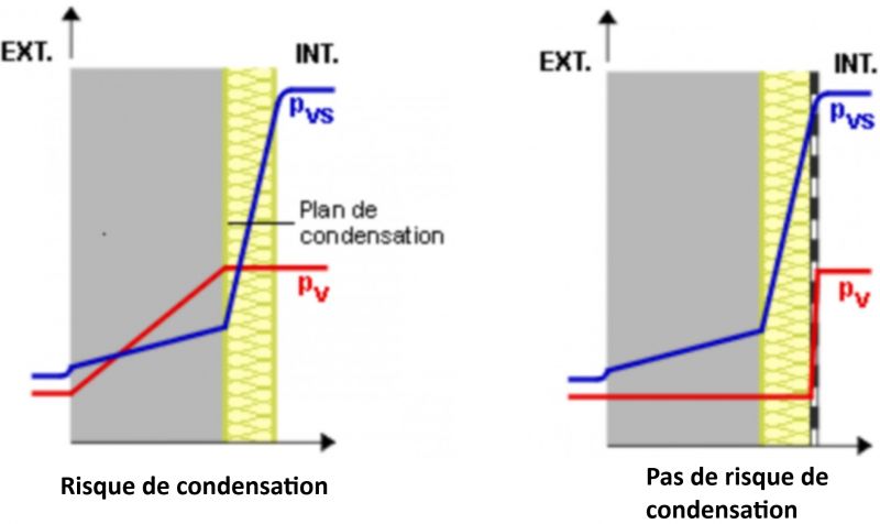

Petite précision : Lorsque le pare-vapeur est nécessaire, il doit toujours être placé côté intérieur.
Dans une paroi, il y a un risque de condensation si Pv > Pvsat, sachant que Pv dépend des T° et des HR% (humidité relative) extérieurs et intérieurs.
Donc si vous isolez depuis l'extérieur (garage), la température de la paroi devrait rester suffisamment élevé pour empêcher le risque de condensation. Cependant, ca ne sera peut-être pas le cas au niveau des ponts thermiques, vous pourriez alors vous retrouver avec de la condensation dans ces zones localisées, entre votre maçonnerie et votre LV (placée coté salon).
Il semble effectivement que les isolants en polystyrènes (EPS ou XPS) sont suffisamment étanches pour ne pas avoir besoin de pare-vapeur, il y a d'ailleurs des panneaux sandwich qui sont vendus pour êtres installés de cette façon (voir ici). Ca ne semble pas être le cas pour les isolants en polyuréthane. Je n'en suis pas certain non plus.
Dept : Paris
Salut, non, il ne faut pas poser de pare vapeur dans cette situation.
Et Delfjopvxi oui il est possible de faire un décrocher pour passer d'une épaisseur de cloison à plus de 100, à 100,

Citation: Donc si vous isolez depuis l'extérieur (garage), la température de la paroi devrait rester suffisamment élevé pour empêcher le risque de condensation. Cependant, ca ne sera peut-être pas le cas au niveau des ponts thermiques, vous pourriez alors vous retrouver avec de la condensation dans ces zones localisées, entre votre maçonnerie et votre LV (placée coté salon).
C'est le problème de ces produits dans mon cas, car j'aurai bien voulu profiter de leur faible épaisseur dans côté garage, mais étant donné leur propriété pare-vapeur c'est pas possible.
plaquisteheureux a écrit:Salut, non, il ne faut pas poser de pare vapeur dans cette situation.
Pas même côté intérieur ?
Ca doit être assez compliqué de faire un décroché non ? Auriez-vous des conseils pour la réalisation de ce dernier ?
Je pensais mettre la future porte reliant le salon au garage dans la continuité de la contre cloison du garage, mais avec un décroché ce n'est pas possible, si ?
Si je comprends bien le procédé ça donnerait quelque chose comme ce qui suit ?
