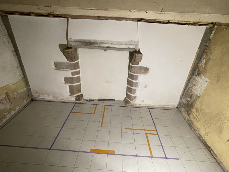

Je vais créer 3 pièces .
La première pièce à gauche serra une buanderie avec lave linge .
La pièce du milieu serra une salle d'eau
La pièce à droite serra un WC
Je vais carotter le mur de droite pour l'évacuation du WC et récupérer un PVC  de 100 dans la cour.
Question : je fait un branchement sur le PVC des wc ou je sort un PVC de 40 aussi dans la cour ????
Merci   PS : UN PLAN SERRAIS LE BIEN VENU

Bonjour, je ne comprends rien à votre question, et surtout au peu d'explication ! Et c'est quoi cette photo ?

Si vous sortez le 100 sur le mur de droite, il sera trop haut pour la vidange de la douche, à moins de monter une douche sur parpaing
Si vous percez dans l'ancienne cheminée très bas, c'est jouable, et vous n'aurez que 30 cm à percer au lieu de 60

Salut, après l'intervention de kersu je comprends mieux. Par contre il faudra avoir les cotes de votre plan, histoire de pouvoir respecter la pente pour les tuyaux. Connaitre la hauteur du pvc en 100 qui est dehors sur la droite, et également l'épaisseur que va prendre l'isolation des murs, et l'épaisseur des cloisons.

Voici un peu plus d'explications !
Pour ce qui est de la hauteur du PVC qui est dans la cour, je ne connais encore pas la hauteur.
Je vais faire une tranchée dans la semaine.
La dimension de la pièce est de 480 x 180 ( 480 coté cheminée, la cheminée sera supprimé)
Le lave-linge et les WC seront poser coté mur cheminé avec un doublage en montant de 70 et je pense passer le PVC du lave-linge dans les montants.

Ce qui commande ce sont les évacuations
Une pour les wc sur laquelle vous pouvez reprendre lave linge, lavabo et éventuellement chauffe-eau, et une autre pour le receveur la plus basse possible

Salut, un doublage avec des montants en 70 ? Quelle sorte d'isolation ?
Votre problème va être au niveau du receveur de douche ! Car avec plus de 3 mètres d'évacuation, vous allez devoir faire une marche, mais cela n'est pas insurmontable, et ce fait a plus par du temps avec des receveurs, surtout en rénovation, et sans vide sanitaire.
