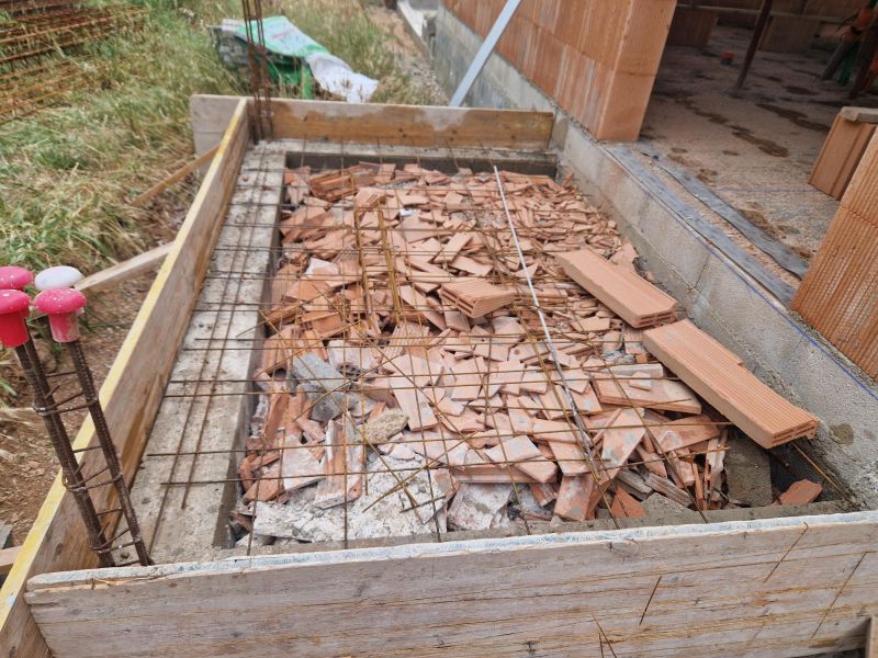

Mon constructeur innove depuis 30 ans avec ce type de pratique!
Ayant travaillé pendant plus de 20 ans dans les routes et Voiries Réseaux Divers, j'avais bien sûr refusé leur proposition...
Surprise par hasard!
Vous en pensez quoi?

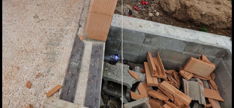

Qu'il utilise du tout-venant ou des restes de chantier comme morceaux de parpaings et/ou brique, l'essentiel est qu'il n'enfouisse pas des saloperies comme du fibrociment pour combler l'espace...
Pour moi rien de choquant.

C'est ce qu'il a fait avec des parpaings et briques...
Vous compactez ces matériaux comment? Je paie pour des travaux neufs et garantis. Je ne suis pas une plateforme de recyclage de matériaux inertes. lol
La terre se tasse avec le temps.
Des morceaux de matériaux comme ceux utilisés ne se tasseront pas dans le temps.
Le béton coulé va passer aux travers des morceaux pour stabiliser l'ensemble et former une bonne assise.
Pour moi c'est une bonne pratique...
Et c'est bien mieux que d'avoir un comblement avec de la jolie terre végétale, certainement ce que tu aurais souhaité
Pour être professionnel, les briques, gravats et terres végétales ne sont pas tolérés en remblai sous dalle ou sous chape, même si cette pratique est malheureusement courante. Il convient d'utiliser un géotextile puis un remblai sain : graviers drainants ou sable compacté hydrauliquement, ou, à défaut, une grave compactée par couches correctement.
À l'appui de cette règle, nous avons constaté chez des propriétaires d'une maison réalisée par le même constructeur que le remblai constitué de gravats (briques, parpaings) a provoqué des tassements et des fissures sur la dalle de garage.

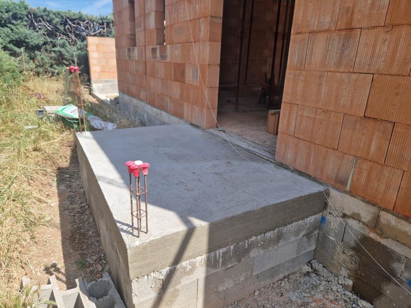

J'ai demandé une note de calculs. Leur bureau d'études avec qui ils travaillent devait être bien embêté. Ils ont tout cassé, vidé. Ils ont posé des poutrelles et coulé une dalle.

Il proscrit tout remblai avec des gravois de chantier. L'eau ira nécessairement migrer au pied des fondations et ce n'est pas le but recherché.
Les matériaux de remblais doivent répondre à une qualité qui permet d'obtenir des caractéristiques en matière de portance et de déformabilité.
Béton, brique sont des matériaux inerte et revalorisable lorsqu'il est correctement concassé et criblé.
Ils sont insensible à l'eau.
C'est ce que l'on apelle du recyclé industriel.
Le travail sur la photo est du travail d'amateur.
Le béton coulée n'aura pas la régularité de même hauteur de béton. Ça va créer des points faibles.

Salut, les poutrelles, on était posé dans quel sens ? Longueur ? Largeur ?
