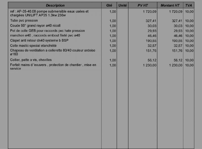

Bonjour, j'ai un puisard qui est en partie bouchée et qui déborde et inonde ma maison lors de gros orage.
Nous avons demandé un devis à un plombier pour l'installation d'une pompe de relevage et l'évacuation de l'eau par le toit sur l'autre versan.
J'aurais aimé avoir un avis sur le devis de 4196€.
Merci.

Il y a combien de mètres linéaires de tubes à poser en PVC pression ?
Ça me semble assez cher sur les petites fournitures, la main d'oeuvre me choque moins s'il y a du terrassement à faire. Pour le prix du poste je ne me prononce pas, j'ai du payer moins cher pour un poste avec pompe sur barre de guidage (sebico D61 UGP). Ça a du me coûter un peu plus de la moitié que votre devis je pense, mais sans raccordement électrique et les engins étaient déjà sur place, c'était en parallèle d'autres travaux.
Pourquoi un plombier et pas un terrassier ?

Je ne pourrais pas dire pour le mettre linéaire à poser, mais à la louche 20m.
Dept : Somme
Le PVC Pression c'est environ 10€ TTC du mètre linéaire (en diamètre 63). Donc ça me semble un élevé.
Faites faire d'autres devis (par un terrassier peut être ?).
Le PVC pression n'est pas censé rester aux UV, il va se dégrader.
Le PUHD peut rester au soleil, mais c'est noir (moche ?), et ne peut pas être peint.

Salut, pour moi ce devis n'est pas top ..depuis quand on facture 35 balles une cartouche de mastic ? pareil pour le pot de colle s'il fait 4 chantier il le vend 4 fois ? en plus toutes les quantités sont à 1 ce qui ne veut strictement rien dire.
pour la main d'oeuvre c'est en général 500€/J donc la on a du vous annoncer 2.5j de travail je suppose.

La pompe : vue à 1071€ TTC
On doit pouvoir trouver moins cher.
Dept : Ille Et Vilaine
Le tarif n est pas completement deconnant, mais pas bon marche non plus. Avec la liste de petites fournitures, ca sent un peu l autoentrepreneur plutot qu une entreprise etablie.
Qu il prenne une marge sur la pompe n est pas dement, il la choisit, va la chercher, et eventuellement assure un demontage si il y a un souci de garantie
