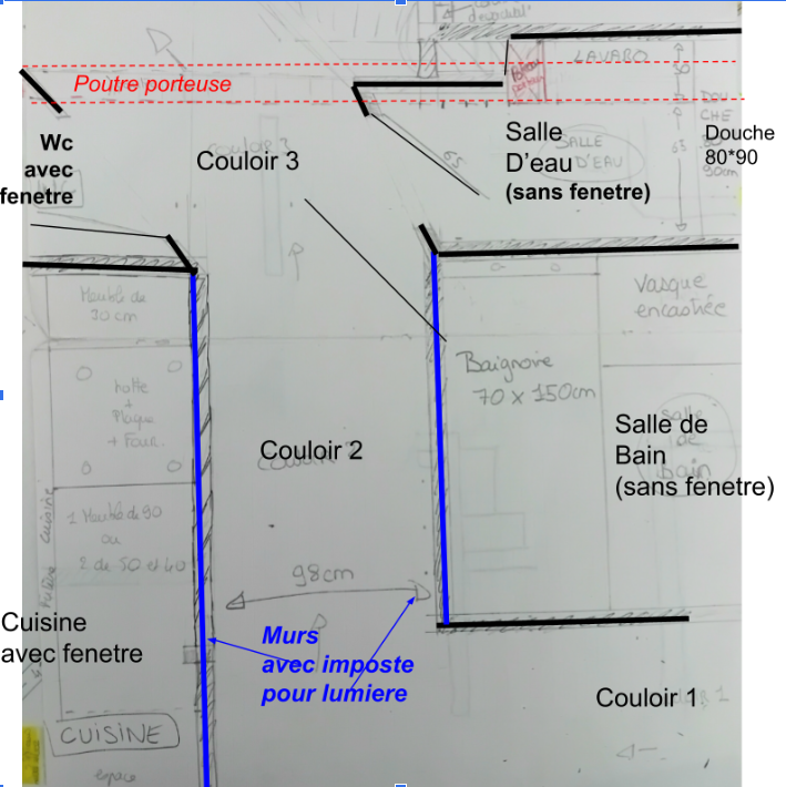

dans le cadre d'un réagencement, je vais créer 2 pieces (salle d'eau de 1.9m2 et salle de bain de 3.2 m2) sans fenêtre. en face de ces 2 pieces j'ai les WC (largeur 79 cm) et la cuisine qui ont des fenêtres donnant vers une courette.
J'envisage de mettre des imposte sur les murs bleus du plan (pour que la lumière de la cuisine passe vers le couloir et la salle de bain).
entre la fenetre des WC et la porte d'accès à la salle d'eau il y a environ 3.05m (2.05m wc +1m couloir 3)
actuellement l'appartement n'a aucune VMC mais avec cet réagencement, je pense qu'il faut que l'humidité s’évacue.
1 - quelles solutions puis je utiliser?
2- j'envisageais de mettre une VMC simple flux qui partirait de la salle d'eau et irait vers les WC en face. qu'en pensez vous?
3-  comment "rattacher" un système pour que la salle de bain s’évacue
aussi vers les WC?
4- faut il un faux plafond ? dans la salle d'eau et entre la salle d'eau et les WC seulement?
5- j'ai la poutre porteuse (métallique) qui va du mur des WC vers le poteau porteur de la salle d'eau. est ce que mettre une VMC à coté peut causer des problèmes (vibration?, bruit? risque de corrosion de la poutre?...)
merci pour votre aide

Pour aérer des pièces sans fenêtre on dispose généralement de trois solutions générales : VMC simple flux centralisée avec bouches d'extraction dans la salle d'eau, la salle de bain et la cuisine ; VMC décentralisée (units murales ou hygroréglables) pour chaque local humide ; ou extracteurs ponctuels sur mur donnant sur la cour si possible. Dans tous les cas l'air extrait doit être rejeté à l'exterieur, pas dirigé vers d'autres pièces.
Votre idée d'une VMC simple flux qui extrait depuis la salle d'eau et rejette vers la gaine/vers les WC n'est pas recommandée si cela implique de créer un transfert d'air humide vers un lieu de vie. Privilégiez des bouches d'extraction indépendantes reliées à un même caisson ou des units décentralisées. Prévoir des grilles de transfert (ou un jeu d'air sous porte) pour l'apport d'air depuis la cuisine/couloir. Un faux plafond est souvent utilisé pour dissimuler les gaines mais n'est pas obligatoirement nécessaire si on peut passer les conduits proprement. Pour la fixation des units, utiliser des suspensions antivibratiles : vibrations et bruit peuvent etre gérés, la corrosion d'une poutre par une VMC est très peu probable si les condensats sont évacués et si l'appareil est correctement installé.
Ces indications sont générales : faites valider votre choix par un professionnel et le syndic si des percements vers la cour sont nécessaires. Revenez régulièrement, d'autres membres du forum partageront bientôt leur expérience et conseils.
Il est évident qu'il faut une vmc qui prenne toutes les pièces humides, un faux plafond de 10cm suffit pour la gaine de 80,
il n'y a aucune conséquences pour la poutre.
