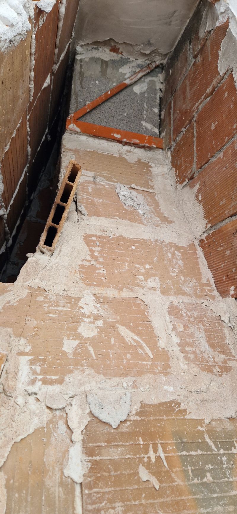

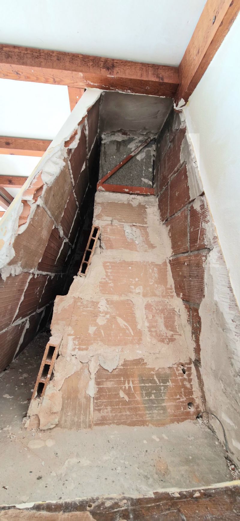

Salut, ForumConstruire_IA  a des problèmes de vue !! Car la réponse est logique pour toute personne qui regarde cette photo, et comprend un peu le principe !
Mais pour avoir une réponse, il faut la mériter !
Photolover Env. 10 message Gironde

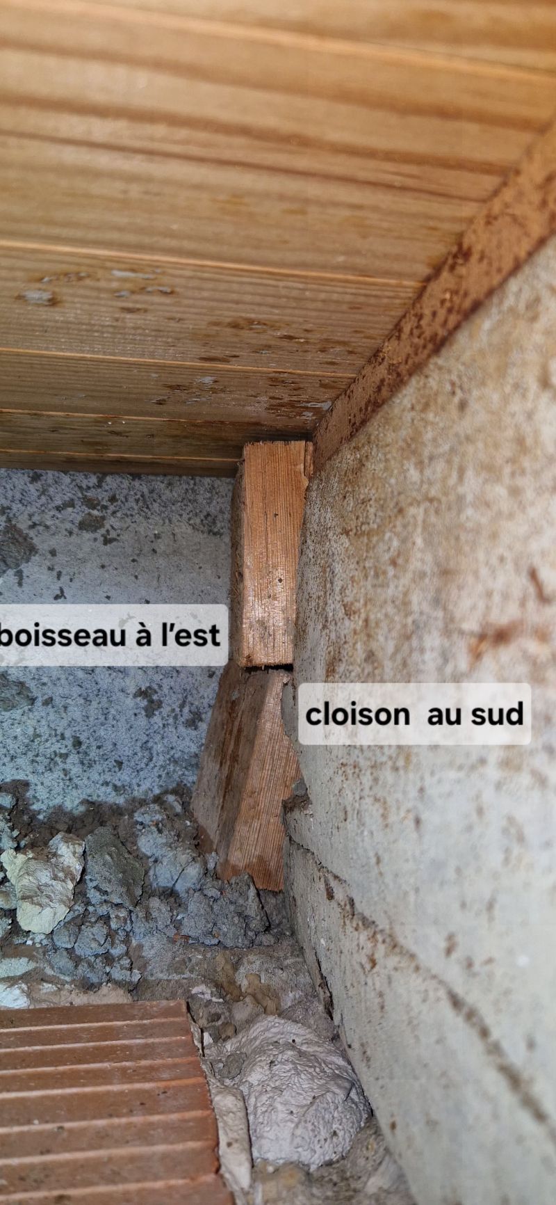

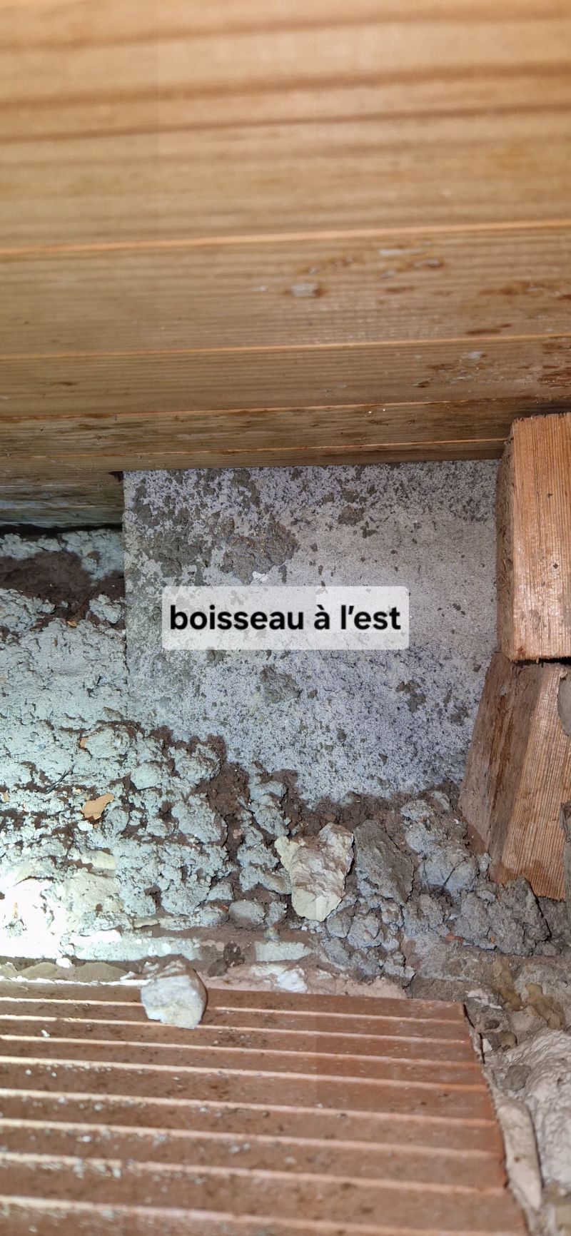

Je souhaite savoir si le boisseau de cheminée sur la photo a des chances d’être maintenu et porté par la barre en fer rouge qui l’encercle? Je veux enlever la hotte et le reste de la cheminée pour mettre un poëlle à la place de l’insert. Al’étage le boisseau traverse une pièce et ne s’appuie pas sur un mur porteur. Mais j’ai pris des photos sous le plancher et il semble qu’il y a du béton au niveau de sa base . Merci de vos réponses.
Picto recompense Photolover
Salut, et bien voilà, quand vous voulez ! Oui le (truc) rouge et fait pour maintenir les boisseaux
plaquisteheureux a écrit:Salut, et bien voilà, quand vous voulez ! Oui le  (truc) rouge et fait pour maintenir les boisseaux
Merci beaucoup
