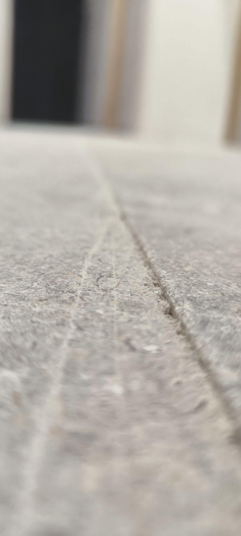

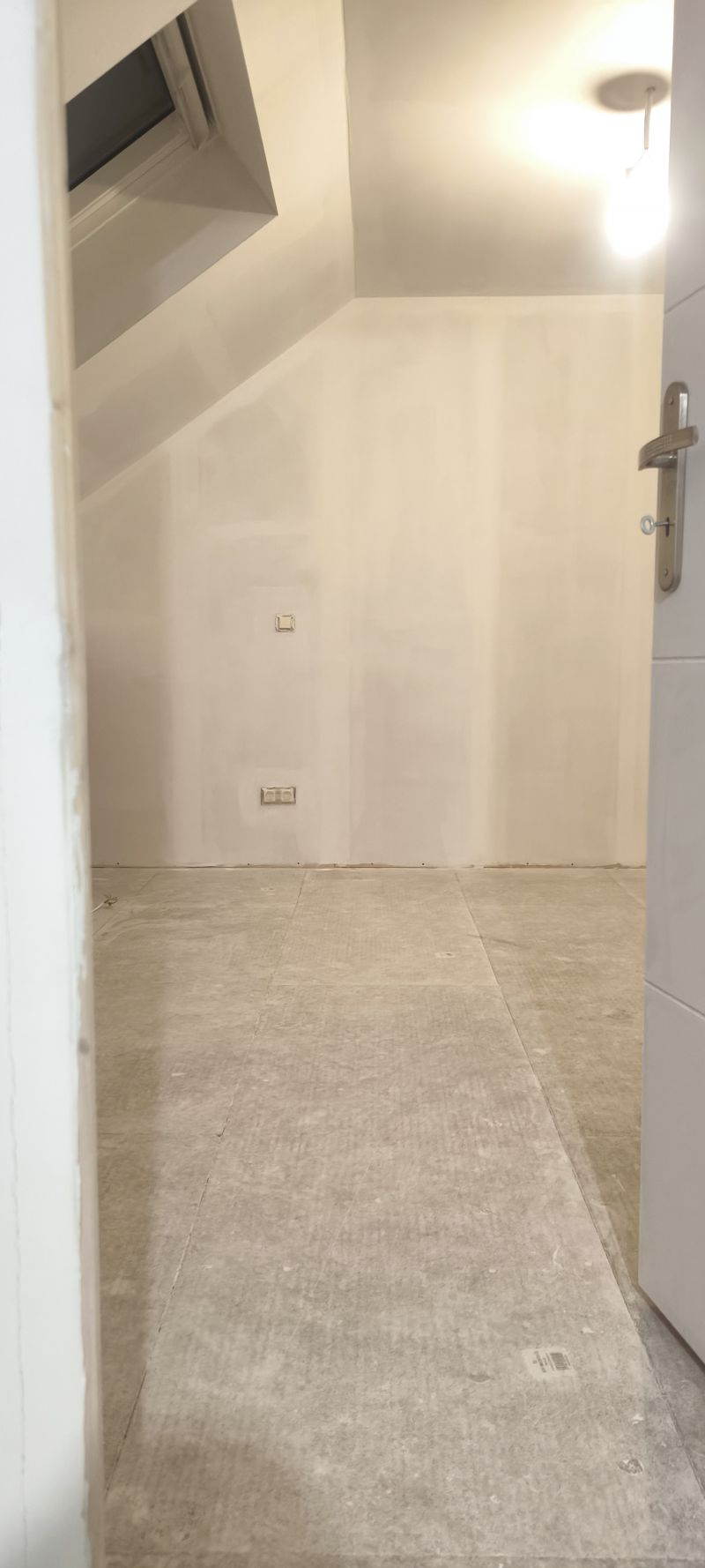

Je dois poser mon sol, lame pvc pour tout l'étage imitation parquet sur un sol en OSB hydrofuge 2cm dans mes combles.
Le sol a travaillé et n'est pas totalement à fleur par tout sur les bords.
J'ai bien mis de l'isolant sur les solives avant de le mettre mais par endroit il y a des petites différences de hauteur.
Ma question est comment faire pour poser mon sol en lame pvc sans pour autant que ça casse. Et dans quel sens le mettre😅
Les lames sont en 5,5mm avec isolant intégré.
Ma plus grande peur c'est que les encoches casses dans le temps, voir pas de bol quasi à la pose.
Si quelqu'un a déjà connu ce genre de situation je suis preneuse 😅

Bonjour, en 1 le sens de pose devra être en perpendiculaire aux joints qui posent problème. Poser des lame pvc avec sous-couche intègre n'est pas très bon dans votre situation. Car l'idéal serait que les joint de la sous-couche ne sont pas alignées avec, ceux des lames. La sous-couche doit faire au maximum 1mm,
Si vous suivez bien, mes indications, et que la cassure n'est pas trop importante, les lames ne casseront pas, pas contre vous pourriez avoir un drôle de sensation quand vous marcherez sur les défauts. Si les cassures sont trop importantes, vous vous en rentrez vite compte, car vous n'arriverez pas à clipper vos dalles. Il faudra donc essayer de réduire ces cassures. Pour les rendre moins épaisses et plus régulières.
Normalement, on fait un ragréage avant de poser ces produits ! Mais ceci n'est pas évident sur des sols en bois.

Merci pour votre retour, est ce que malgré la sous-couche intégré je ne devrai pas remettre une autres sous couche ?
Et un ragréage dans les combles ça risque d'être compliqué 😅😭.
Il y a deux trois endroits où les lames se sont un peu abaisser comme sur la photo..
Je cherche des solutions pour compenser d'une façon où d'une autre mais je ne vois pas trop.😅
Quoi qu'il en soit je vais donc les poser perpendiculaire à l'OSB.
