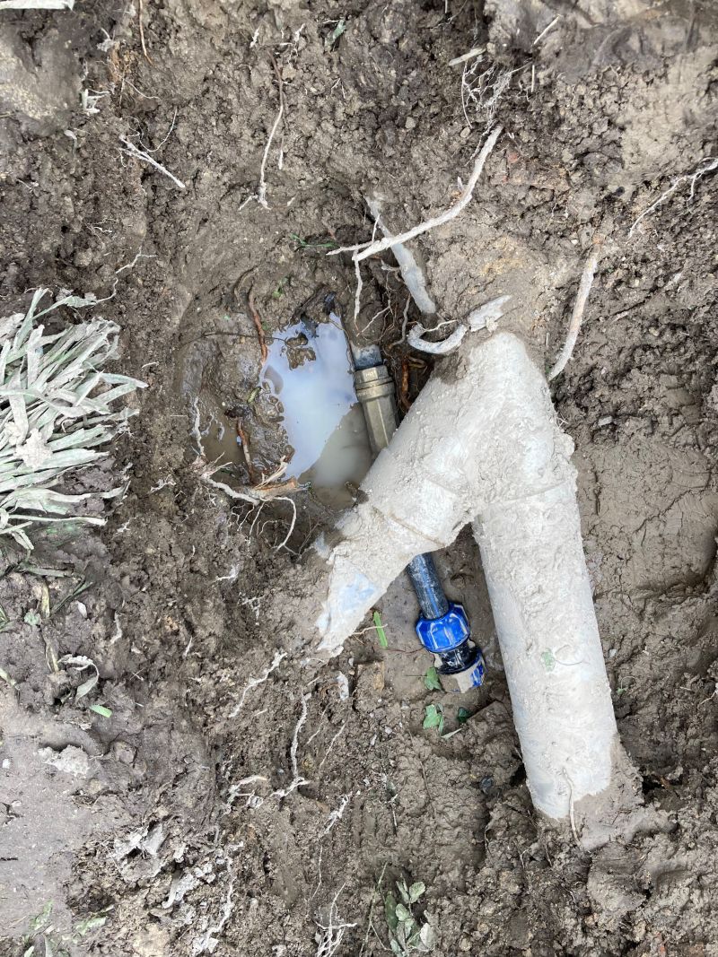

En réparant une fuite sur le circuit d'eau de ville dans mon jardin, les techniciens ont remarqué une fuite sur le tube d'évacuation des eaux usées. Je voudrais en profiter pour ajouter un clapet anti-retour à double battant avec un regard d'accès (si possible discret car c'est en plein milieu de mon jardin). Je voudrais réaliser ces travaux moi-même pour des raisons économiques mais je n'ai jamais fait ça. Pourriez-vous me conseiller sur la façon de m'y prendre SVP ?
Merci pour votre aide.

Un plombier vient de passer chez moi. Il m'a proposé de tout simplement remplacer le raccord par un regard. Qu'en pensez-vous ?
On est d'accord que, ce tuyau traversant mon jardin, j'en suis propriétaire et c'est à moi de supporter les frais de réparation ?
Oui c est a vous de faire les travaux qui sont a votre charge
Un simple regard sera tres bien

Autre point sensible.Le réseau eau potable passe juste en dessous.
Poser un regard 2 entrées 1 sortie ça va être compliqué, sans décaler le circuit eau potable
Le plus simple à mon goût est de changer la culotte assainissement si la fuite vient de ce raccord.
