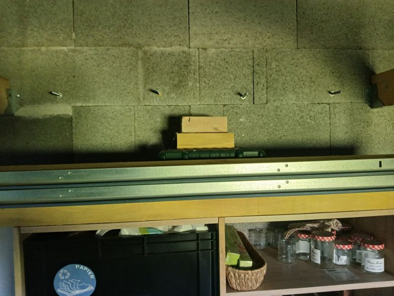

je suis à la recherche de compréhenssion et de solution, je suis face à un problème.
Ce week end du 14-15 mars, j'ai commencé à installer une mezzanine dans mon garage (juste pour du rangement). Pour cela, j'ai acheté du scellement chimique de chez Spit C-mix (résine polyester), dans un leroy merlin, afin de faire des ancrages pour fixer 2 muralières au mur. le mur étant en parpaing et j'ai utilisé des tamis de 16 diamètre et 13 de long avec des tiges filetée de 10x20.
Cela me surprend parce ce que c'est marqué sans odeur sur le packaging. Après en lisant le document technique, je vois que l'un des produits possède une "odeur caractéristique"
J'ai effectué le travail dimanche soir et tout s'est bien passé. j'ai tout préparé et je me suis entrainé aux gestes à l'avance. J'ai bien retiré le début du tube, avant d'injecté dans les tamis.
Mais depuis lors, lundi et ce mardi, (donc on est à 2 jours depuis l'installation) se diffuse une forte odeur dans le garage. Je suis obligé de laisser la porte de garage grande ouverte pour aéré.
L'odeur se sent aussi, mais très très faiblement, dans une pièce adjacent au mur.
J'ai appelé Leroy Merlin, qui n'ont pas su me répondre. J'ai contacté Spit qui m'ont dit d'aérer le garage, l'odeur va disparaitre.
Je voudrais savoir si quelqu'un à rencontrer cette problèmatique, si cela va se résoudre tout seul ou si il va falloir intervenir sinon l'odeur va rester ?
Je vous remercie pour vos réponses.

maccleod Arrêtez de vous faire peur ! Ci cela tien bien, ne touchez à rien, et attendez que l'odeur parte, car oui, elle va partir. !
Ces produits sont bi composants et il y a une colle et un durcisseur. Exposée a l air, la colle prend toute seule, ca met un peu de temps, mais le durcisseur est en fait un accelerateur.
Donc meme si le melange etait tres mal fait, ce qui est impossible a cause du dessin des cartouches et des canules, ca prendra tres bien
Si avec un durcisseur/ accelerateur la prise est de 30 minutes et le durcisement d une heure ou deux, la colle seule atteindra la resistance nominale en deux ou trois jours
De toute facon, ces tiges travaillent en cisaillement, pas en traction donc ca ne bougera pas
Dormez sur vos deux oreilles et ne touchez a rien

Bon, je vous remercie pour vos messages. Et je sais que la majorité m'a dit de ne rien touché. Malheureusement, A la demande de mon conjoint, j'ai accepté de retirer délicatement les muralières pour voir, pour avoir le coeur net.
La raison de cette motivation est l'odeur tend à imprégnier les toilettes tous les matins, (avant le lancement automatique de la VMC), et que l'on est au 3e jour.
Mais d'un coté c'est utile pour bien témoigner, si d'autres rencontrent ce problème.
voilà l'un des 2 emplacements. tout semble très bien costaux (pour les 2 emplacements), rien ne bouge mais l'odeur vient de là (des 2 cotés). De plus, un détail, parmi ces 4 ancrages, le 2e en partant de la gauche a été fait dans du béton, sans tamis, car j'ai du tombé sur un parpaing contenant du béton. Et bah l'odeur est la plus prononcé à cette endroit, si on met le nez tout près, et c'est pas le premier trou que j'ai rempli, mais le 3e et (le 7e si on prend toutes les ancrages que j'ai faite). et la résine est bien pris. donc le problème ne vient pas d'un mauvais mélange en début d'utilisation.
alors après, j'ai fait ce qu'aucun consommateur lambda ne fait, j'ai régardé la fiche technique et sécurité du produit sur Leroy Merlin. Il est à base de
PEROXYDE DE DIBENZOYLE et ETHANEDIOL(le durcisseur) et,
pour la résine, de REACTION MASS OF 2,2'-[(4-METHYLPHENYL)IMINO]BIS ETHANOL AND ETHANOL,2-[[2-(2-HYDROXYETHOXY)ETHYL](4-METHYLPHENYL)AMINO]- et de VINYLTOLUENE
l'odeur semble provenir du Vinyltoluene, qui produit du COV. parcontre, rien sur un délai d'évaporation de l'odeur.

Rien de grave, assez classique, laissez aérer au maximum en ventilation naturelle (courant d'air)
Laissez les ventilations mécaniques allumées
Vous pouvez chauffer la pièce cela va aider a accélérer le processus (évaporation)
éviter d'obstruer la zone évidemment
Mais dans votre cas vous en avez pour 4 à 6 semaines (odeur résiduelle)

Sinon l'installation c'était bien passé et cela avait bien durcit rapidement en 7min-9min, de mémoire. Il faisait 15°c
Dept : Ille Et Vilaine
maccleod a écrit:Sinon l'installation c'était bien passé et cela avait bien durcit rapidement en 7min-9min, de mémoire. Il faisait 15°c
donc tout va bien
et les odeurs vont s'estomper dans quelques jours
Actuellement en ligne !
Tout est absolument normal, l odeur s estompera d elle meme, ventiler la piece aidera a reduire l odeur, mais ne change en rien la qualite du scellement qui encore une fois est inratable et que vous avez d ailleurs reussi
Vous pouvez remettre la muraliere en place, ca ne changera rien, et continuer l ouvrage sans aucun noeud au cerveau, c est scellé de facon definitive
C est de la chimie, je doute que les formules changent beaucoup d une marque a une autre pour obtenir la meme reaction, et donc que les odeurs soient tres differentes
