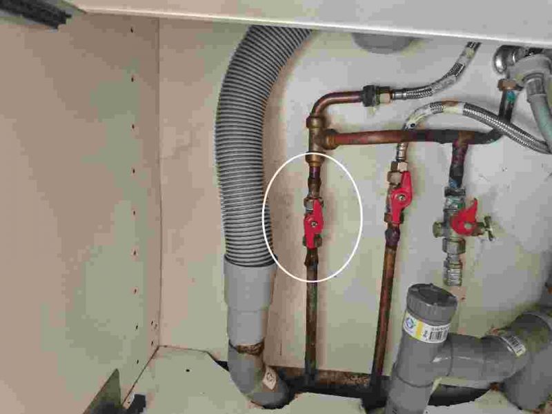

J'ai une fuite sous mon évier de cuisine je vois d'ou elle provient mais j'ai peur de forcer sur les boulons ai je tort

Salut, on vois pas exactement d'ou viens la fuite mais serrer plus fort n'arrangera rien si c'est un joint a remplacer.

Si c est en partie haute, fermez le robinet et remplacé le joint.
En partie basse faut couper l eau d arrivée générale et faire de même
Merci pour les réponses je ne risque pas de casser quoi que ce soit ?

Bah non, il faut deux clés, l une qui tient le pas du robinet et une autre qui dessere le flexible.
Normalement ce n' est pas serré comme une brute
Attention quand même, il semble que ce soit rigide de part et d'autre de cette vanne.

Non, c'est des douilles..avec écrou libre.

Ok merci a tous , ca va m'aider pour démonter...bonne journée
