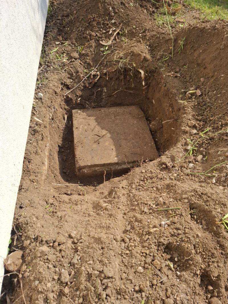

Nous nous apprêtons à mettre en vente notre maison, je commence donc à me renseigner pour les différents diagnostics, dont celui de l'assainissement collectif. J'ai plusieurs interrogations :
- Un voisin a récemment réalisé ce diag, nos maisons sont similaires et au 1er passage, il a eu un NO GO car regard de visite des eaux usées non accessible, en effet, à l'époque, ces regards été enterrés, voir photo ci après
- Pour avoir son diag, il a dû rehausser le regard au niveau du terrain, sous peine de ne pas avoir d'attestation, mais je suis surpris ... un diag n'existe t il pas simplement pour dresser un état des lieux pour les futurs acheteurs ?

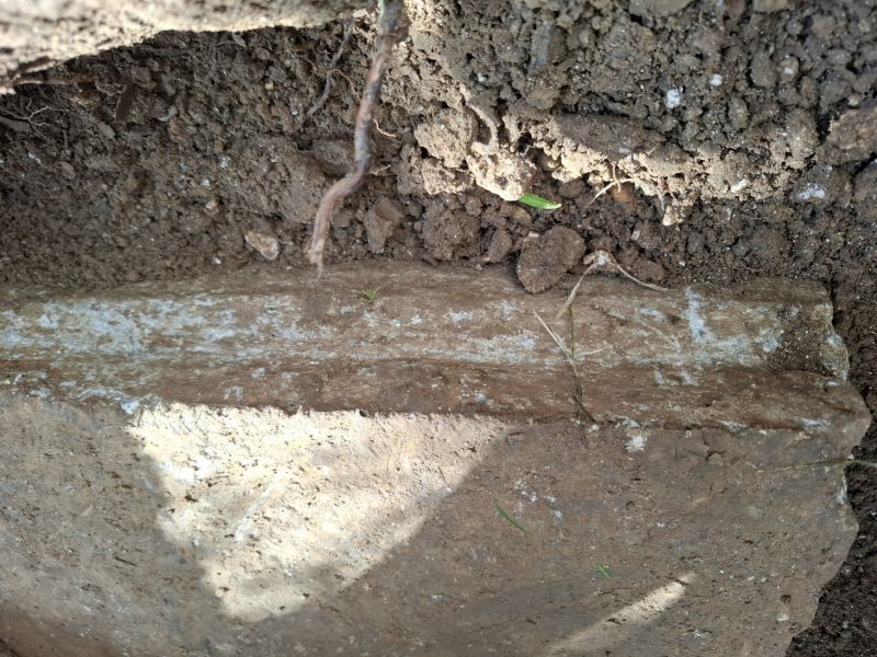

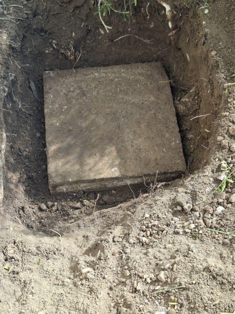

- Suite à ça, j'ai cherché et creusé (gros kiff) et fini par trouvé mon regard, lui aussi enterré mais le mien semble totalement scellé, on dirait qu'ils ont apposé un voile de ciment entre la réhausse et le couvercle.
Quelqu'un a t il déjà eu un cas similaire ? Faut il réellement exécuter ces travaux alors qu'il s'agit uniquement d'un diagnostic ?
Personnellement, ça fait bientôt 40 ans que c'est comme ça, sans aucun soucis, je me dis que ce serait bête d'intervenir sur quelque chose qui fonctionne bien ... à la limite, repéré précisément son implantation pour le futur.
Merci d'avance pour votre aide !

Bonjour, les règles sont comme cela, peu importe vos arguments. Il va falloir ouvrir ce regard, et le rehausser.

J'avoue ne pas comprendre ... tous les diagnostics que l'ont fait pour une vente sont purement informatifs.
Si lors du DPE le technicien trouve de l'amiante, ou un tableau électrique pas au norme, ou une maison pas reliée à la terre, ça n'engendre aucune obligation de travaux. Par contre, pour l'assainissement, il faudrait que ça nécessite des travaux, je trouve ça étrange et illogique mais soit.
Donc là, vu que c'est scellé, ça veut dire casser le couvercle pour accéder à la réhausse et en ajouter une par dessus ?
Salut, je ne suis pas sûr qu'il faut faire les travaux pour pouvoir vendre ! Je vous dis juste que pour être en conformité, il faudra les faire.
À être ou vous en êtes, ce serais quand même dommage de ne pas le faire.
À votre place, je découperais le chapeau avec une disqueuse et disque diamant.
Oui, je vais m'y tenter, en espérant ne pas faire de dégâts.
Tu es sûr que c'est un regard ?
Tu vois les tuyaux qui entrent et sortent du bloc de béton ?

Hello,
J'avoue m'être posé la question !
Mais il se trouve "pile" à l'endroit indiqué par le plan des réseaux de ma copropriété ... et je ne vois pas ce que cela pourrait être d'autre à vrai dire.
Je me suis fait la réflexion pour les tuyaux, mais vu le niveau de départ côté maison et celui d'arrivée côté rue, ce serait pas déconnant qu'ils se trouvent encore plus bas que ce que j'ai creusé.
Dans l'idéal tu as raison, je devrais creuser encore un peu pour m'assurer de trouver les tuyaux avant d'aller défoncer le béton, je vais voir suivant ma motivation du jour

Bonjour, un diagnostic en AC ou en ANC et le seul ayant une "obligation" de mise aux normes pour le futur acquéreur (quand cela est mentionné dans le rapport ou l'attestation), de fait, le cahier des charges en AC n'est pas très compliqué : test d'écoulement de tous les points d'eaux pour vérifier le bon raccordement jusqu'au réseau, test des eaux pluviales surtout si réseau séparatif.
Le service AC peut vous imposer des choses via son réglement de service, notamment de découvrir ce regard.
Un diagnostic est opposable et donc attaquable en justice.

Bonjour TFJ,
Ah, voilà la réponse que j'attendais, c'est très clair, merci !
Je n'ai malheureusement pas eu le temps de continuer, mais je vais ouvrir ce chapeau et réhausser le tout.
Au moins, ce sera fait, ça donnera un diag sans défaut pour les futurs acquéreurs et je serais plus tranquille.
