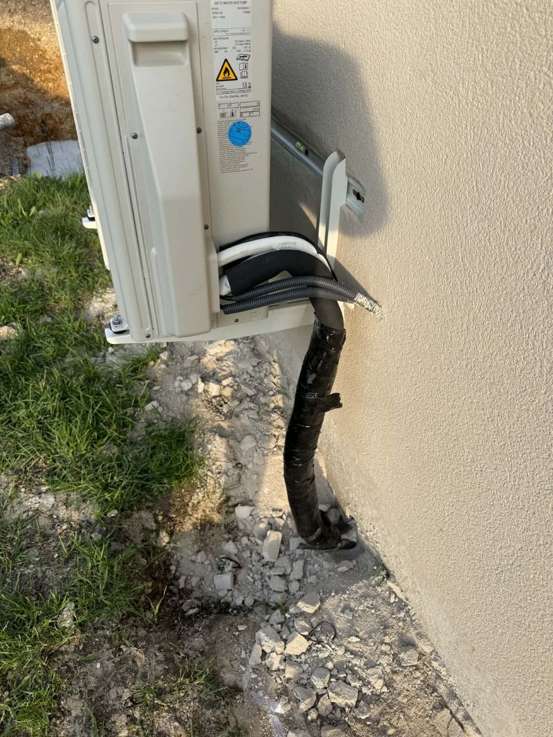

Je suis en construction et je dois réceptionner ma maison mercredi.

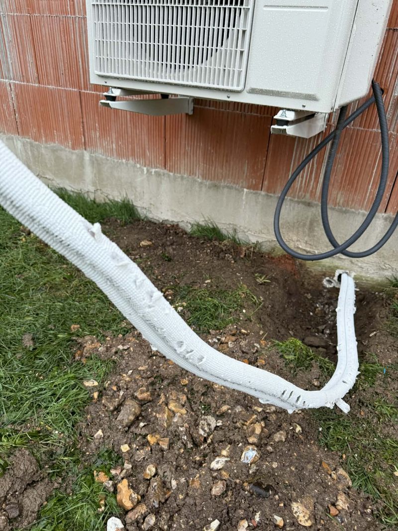

J'ai fais part de mon mécontentement concernant l'état de la liaison frigorifique de ma PAC entre le module extérieur et intérieur.
Voici l'état sur toute la longueur (du module extérieur au module intérieur) du au passage à travers l'agglo sans protection :
A des endroits, le cuivre est apparent.
Ces protection blanche ont bien une utilité je suppose ? Isolation ?
Suite à mon mécontentement, le constructeur à fait ceci QUE à l'extérieur mais à laisser cet état dans tout le sous sol jusqu'au cellier comme ci dessus.
Je trouve ça bâclé, surtout qu'à l'intérieur rien n'a changé.
J'aurai aimé un remplacement complet de la liaison frigorifique. Qu'en pensez vous ?

La gaine blanche autour des tuyaux frigorifiques a plusieurs fonctions : isolation thermique, protection contre la condensation et protection mécanique du cuivre. Si la liaison a été forcément tirée dans un mur agglo sans protection, la gaine peut avoir été abîmée et le cuivre exposé. Cela ne veut pas dire qu'il y a obligatoirement une fuite, mais c'est un point à contrôler car l'exposition augmente les risques de corrosion, d'abrasion et de perte d'efficacité.
Actions raisonnables auxquelles penser :
  • Inscrire vos observations et réserves dans le procès-verbal de réception avec photos.
  • Demander au constructeur une intervention par un frigoriste qualifié : contrôle d'étanchéité, test sous pression/vacuum et remise en état ou remplacement complet de la liaison si nécessaire.
  • Conserver toutes les photos et demandes écrites pour la garantie (parfait achèvement / garantie contractuelle).
  • Pour la rayure sur le module intérieur, une remise à neuf de la face avant ou son remplacement est une demande légitime si vous considérez le dommage inacceptable.

Vous découpez un bout d'isolant sur une liaison (chute) vous coupez celle endommagée,vous remplacez le bout abîmé par la neuve, suite à ça, vous achetez du scotch alu et vous masquez tout la partie visible car avec le temps le calorifuge noir ou blanc va se désagréger.
Sinon réservé au constructeur mais aux vues de ce qu'il vous propose en guise de réparation je doute que vous aurez mieux !

Le sujet n'est pas absolument pas l'état du calorifuge maintenant ou à la réception. Ils peuvent te le remettre nickel, il sera exactement dans le même état voire pire au premier oiseau / pluie forte / grêle.
Il faut le protéger. Chez moi, j'ai mis armaflex et scotch gris en plus du calo blanc.
zadene une gaine rigide par dessus c'est encore mieux !
