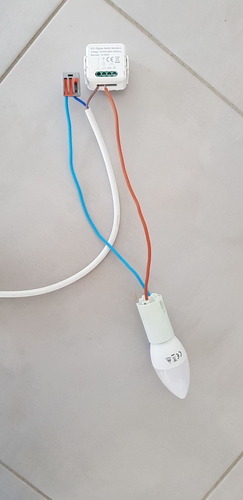

j'ai acheté un relais sans neutre sur aliexpress,
c'est le premier que j'ai acheté
avant de le brancher derrière l'interrupteur j'ai fait un essai avec un branchement test.
rien ne fonctionne. impossible de l'appairer car rien ne se passe quand j'appuie sur le bouton reset pendant 10 secondes .
ci joint une photo du branchement
la phase (marron foncé est branchée dans une prise )
pour déterminer  le coté phase dans la prise j'ai pris la tension entre un coté de la prise et la terre
si 220 phase
sinon neutre
puis vérification du branchement de la prise pour savoir de quel coté est branché le fil marron ( vérif à l'homètre)
j'ai aussi fait le test avec un interrupteur entre COM et S1 pour allumer l'ampoule sans passer par Home assistant, la encore il ne se passe rien.
Est ce que quelqu'un à déjà branché ce type de module  ?
et surtout comment avez vous fait  ?
d'avance merci

Le câble blanc, à l'extrémité il y a bien une prise (2 plots) pour récupérer phase + neutre. Si vous n'avez mis que la phase, évidemment ça ne peut pas fonctionner.

Et donc phase et neutre sont bien branchés.
Pour le reste, les branchements au module sont corrects. Donc je ne vois pas pourquoi ça ne fonctionne pas. Vérifiez les connexions, l'ampoule est bonne ?

oui phase et neutre branché
l'ampoule est ok aussi
pour les connexions j'ai tout débranché  et rebranché plusieurs fois .
j'ai testé la tension entre les bornes
L1 et le neutre j'ai environ 50V
com et neutre =220V
entre S1 et neutre =220V
et bien sur L et neutre =220V
j'ai plusieurs modules de ce type mais aucun ne fonctionne avec ce branchement

et si vous remplacez la lampe LED par une ancienne à incandescence . que ce passe t il ????

Il ne se passe rien du tout
Je l'ai remplacé  par un spot halogène de 40w

Quelle est la tension entre L1 et L ?
Vérifiez les branchements sur le module. Les longueurs dispo sont assez courtes.
Refaites un essai avec l'interrupteur pour commander. De base le circuit est ouvert.
Sur la prise murale où c’est branché, vérifiez en démontant le coté de la phase (après avoir coupé le courant)

oui c'est bien cette notice.
la tension entre L1 et L et environ 50 V

En faisant un pontage avec un bout de fil entre L et L1, est ce que l'ampoule s'allume ?
50v entre L et L1, ça me semble bien faible pour un circuit ouvert. Quoique, c'est sur ce circuit (ouvert ou fermé) que le module puise son énergie pour fonctionner

je suis reparti de zéro, j'ai tout débranché et rebranché avec du fils souple pour plus de facilité.
bonne nouvelle l'ampoule s'allume ( il devait y avoir un pb de connexion sur un des borniers).
par contre  impossible de passer ce module en mode appairage ( maintient du bouton reset enfoncer pendant 10s).
mais avec un autre module ça fonctionne.
maintenant reste à le mettre dans la boite d'encastrement, on va croiser les doigts.
