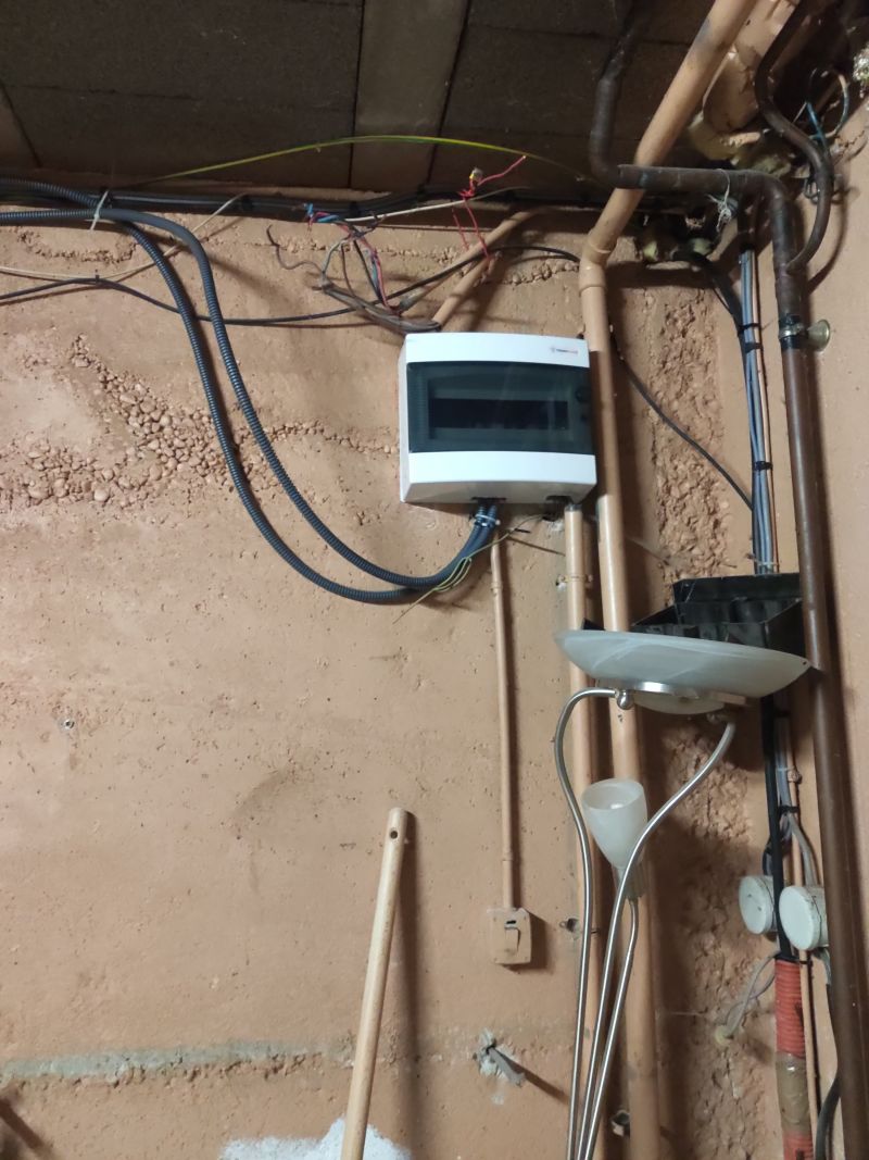

je rénove une maison des années 70.

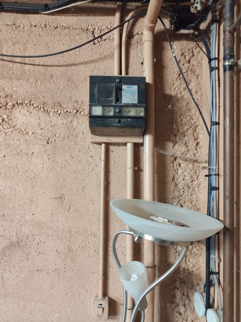

Le compteur Linky est en bordure de terrain. Il est monophasé et fixé à une planche. 2 fils sortent du compteur. 4 arrivent dans le garage. Je pense que la maison était en triphasé dans le passé, et lors du passage en monophasé, les 3 phases ont été conservées avec 1 neutre. Le raccordement 2->4 fils semble être derrière la planche sur laquelle est fixé le compteur.
A l'entrée du garage les 4 fils étaient connectés sur un boitier noir que j'ai supprimé. Je l'ai remplacé par un boitier électrique qui me permet de profiter de bornes de branchement. Sur l'une j'ai raccordé mes 3 phases, sur l'autre mon neutre. Les fils en entrée ont un diamètre de 10-12 mm² je suppose. Je repars sur du 16 mm² jusqu'à mon tableau. La distance compteur-boitier est de 15-20 mètres.
Mes questions:
 - Est ce un problème de n'avoir qu'un fil de neutre (de ce diamètre) pour 3 fils de phase ? Ce fil peut il chauffer ou c'est uniquement les phases qui supportent la charge électrique ?
Si c'est un souci:
 - Est ce possible de 'tricher' en posant une gaine thermo bleu sur l'un des fils de phase pour le 'transformer' en neutre (donc le rebrancher côté compteur et côté boitier avec à chaque extrémité une gaine thermo bleu) ? Ce qui me permettrait d'avoir 2*2 fils de 10-12 mm² sans tout devoir retirer.
 - Quand l'électricien Enedis est venu changer la puissance de notre compteur, j'ai vu comment il coupait l'alimentation en amont du compteur. Est ce une opération que je peut réaliser, dois je faire intervenir un pro, ou directement Engie (sachant que le branchement est en aval du compteur, mais derrière celui ci, qu'il parait donc nécessaire de déconnecter le temps de l'opération) ?

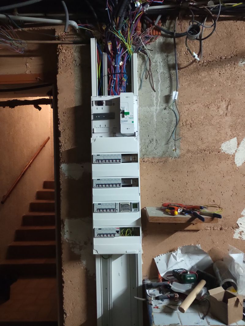

J'ai un abonnement 12KvA, 2 pompes à chaleur air-air, 1 CE 3KW, plaque induction, four électrique,
pour le moment tout fonctionne bien, mais j'envisage de faire poser une borne de recharge pour véhicule électrique (ou à minima une prise renforcée) et je suis inquiet de l'incidence que cela pourrait avoir sur mon installation, particulièrement compte tenu des diamètres des fils d'alimentation de la maison.

Hello,
interdit de mettre les fils deux par deux
interdit et surtout dangereux d'accéder aux fusibles comme le technicien l'a fait (lui en a le droit)
quelle est la distance jusqu'à la rue?

La photo n'est pas nette du tout, on ne peut voir ce qui est installé

Salut Rfco,
merci d'avoir pris le temps de regarder mon poste.
interdit de mettre les fils deux par deux-> Tu parles de la photo sur laquelle on voit les bobines et les fils les uns sur les autres ? Ca c'est ce que j'ai supprimé, le but de cette photo était de montrer les fils arrivant à la maison, et que j'ai récupérés pour partir sur du 16 mm². Depuis les '3' phases en 10-12 mm² (qui arrivent du compteur) et celle en 16 mm² (qui part au tableau) sont branchées sur une barrette de connexion dans le boitier électrique blanc (c'est les barrettes fournies avec ce type de boitier donc faites pour je suppose). Je n'ai pas de photo sur moi désolé, j'en prendrai une ce WE.
-> C'est bien ce que je pensais. La distance entre mon tableau et le compteur est de 15-20 mètres.
Du coup, qui à le droit de déconnecter du réseau le compteur pour accéder à ce qu'il y'a derrière, ENEDIS uniquement, ou un électricien ?
Y'a t'il un risque à ce que le diamètre du neutre soit faible, ou ce qui importe le plus c'est les phases (auquel cas je ne suis pas trop inquiet car 3 fils d'environ 10 mm² puis un de 16 mm² sur ~4 mètres) ?
Merci de ton aide, bonne journée!

Env. 10 message Isere

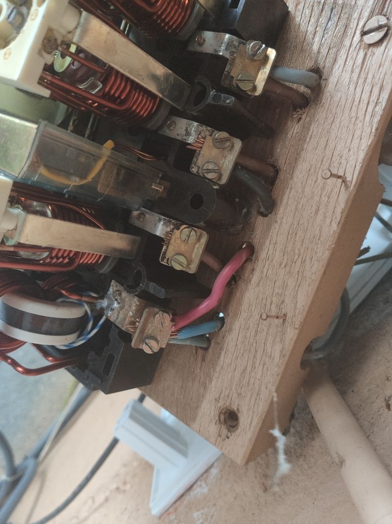

si quelqu'un devait avoir la même problématique que moi et suite à la visite d'un électricien :
- il est effectivement préférable d'équilibrer les phases et neutres, donc 2 fils de phases 10mm² raccordés ensemble à 1 fil de phase 16 mm² et idem pour les neutres.
- dans mon cas le raccordement est réalisé dans la logette où est placé le disjoncteur de branchement ENEDIS. De ce compteur sortent 2 fils (phase et neutre), qui passent derrière un cache en bois. Là l'électricien de l'époque a utilisé des fouets pour raccorder ces 2 fils aux 4 qui partent vers la maison (donc pour le moment 1 phase 16 mm² vers 3 fils en 10 mm² et un neutre en 16 mm² vers 1 fil en 10 mm²). Pourquoi il n'a pas divisé les 4 fils par paires... aucune idée.
Pour ma part je vais faire faire la modification car le cache en bois est branlant, même si la modification est après compteur, j'ai peur en manipulant le cache que les fils d'alimentation avant compteur puissent se débrancher. Je ne pourrai donc pas ajouter de photos.
J'espère que mon expérience pourra aider quelqu'un.
Bonne journée!
il est interdit (en domestique) de doubler les fils d'alimentation
