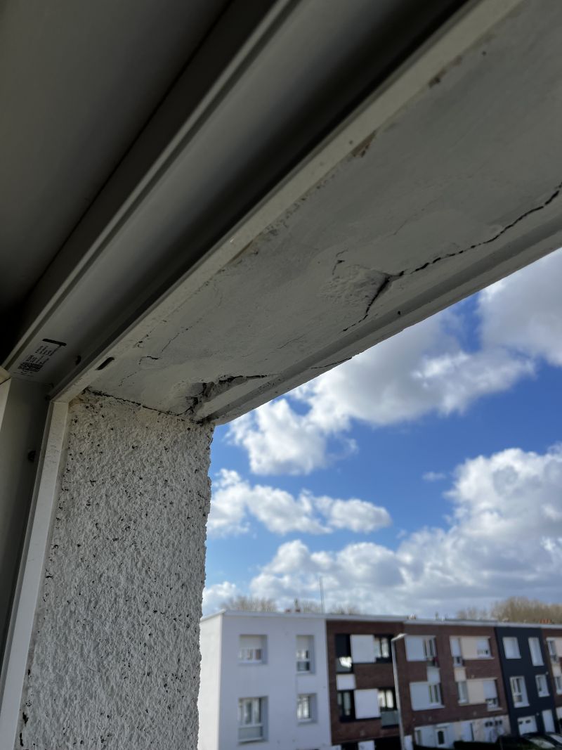

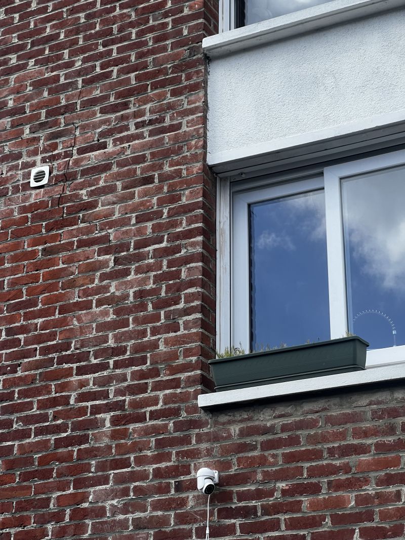

Je suis un peu perdu dans l'achat d'une maison entre les propos du vendeur et ce que je vois. Je l'achète le prix du marché car l'intérieur est vraiment nickel. C'est un terrain très argileux 3/3 avec une catastrophe naturelle en 2023.

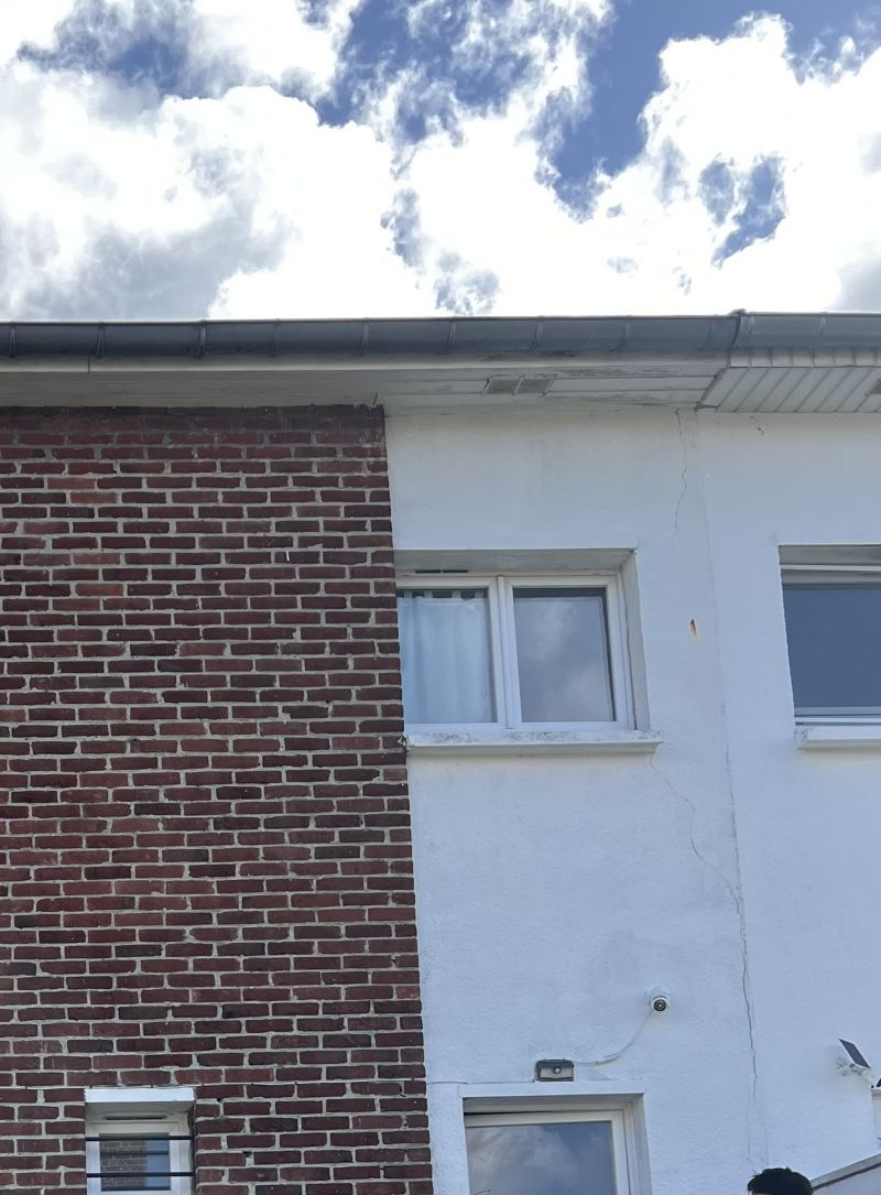

On a constaté des fissures de chaque côté sur une maison mitoyenne des années 1960 du Nord (une côté rue sur la brique sur la mitoyenneté à gauche), deux côté jardin à chaque mitoyenneté. Ce serait du à l'absence de joint entre les deux maisons. A noter que dans la rue c'est la seule à avoir ces fissures

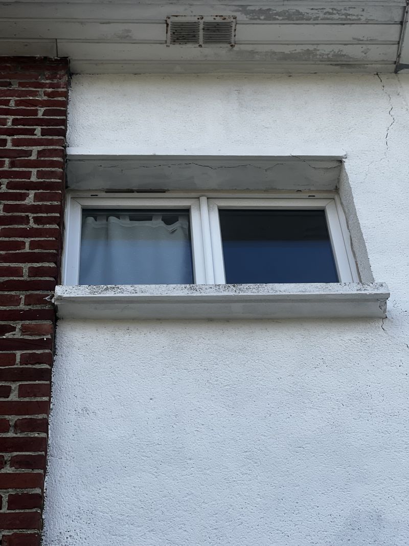

Une fissure côté jardin va jusqu'à la fenêtre et a abimé le linteau de la fenêtre. Donc bof. Je précise, je ne vois aucune fissure à l'intérieur.
Le proprio nous dit que c'est comme ça depuis très longtemps et que ça n'a pas bougé (et on les aperçoit sur streetview dès 2018 mais difficile à voir et pas assez net pour voir avant). Pas d'inquiétudes à avoir. Sauf que je m'inquiète quand même et j'aurai besoin d'un conseil.
Je vous joins les photos car j'ai peur d'acheter une maison instable avec de gros travaux! Et si c'est réparable c'est comment ? J'ai vu qu'il suffisait de reboucher.

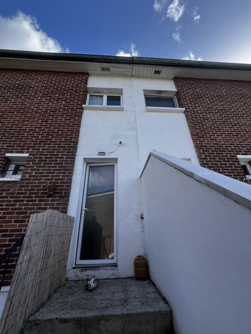

J'ai une autre photo d'ensemble où on voit quasi toute la fissure. Le trou en bas c'est un ancien garde corps qui a été retiré.
Pour info, les deux terrains mitoyens avaient des arbres très hauts proche de la maison, ils sont rasés depuis deux ans.

Si ça peut aider certains, j'ai eu un artisan au téléphone longuement qui m'a dit :
- Les fissures ne sont pas structurelles sauf le linteau.
- Le linteau est fissuré des deux côtés (fenêtre et façade) et il pourrait lâcher.
- Il prévoit le remplacement du linteau.
- Pour les fissures, il prévoit des barres hélicoïdales pour réparer avec nouvel enduit, peinture.
- Il a observé qu'une des fissures (la petite en bas) avait été rebouchée puis s'est élargie à nouveau.
Je sais pas quoi en penser, ni de son devis (3 300 euros)
