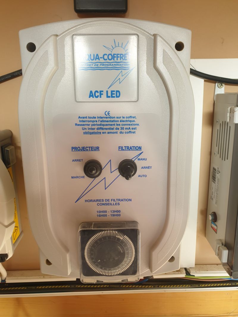

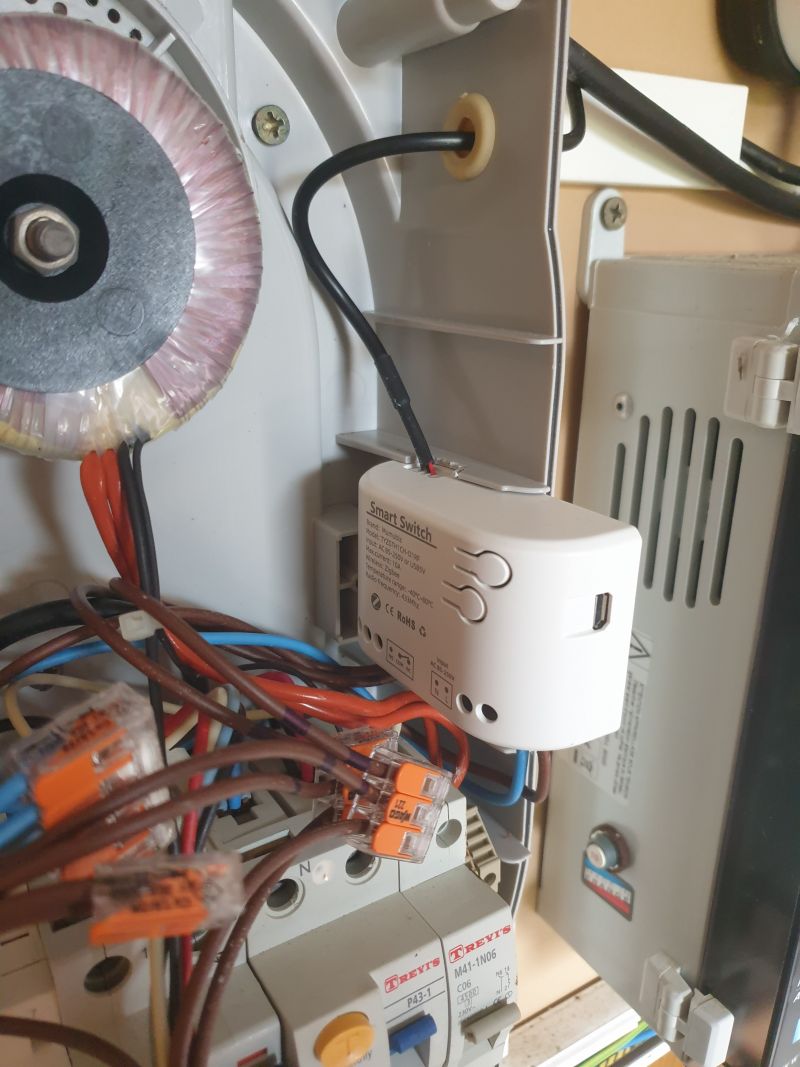

Je souhaiterai modifier mon coffret d'alimentation "AQUA COFFRET ACF LED" de ma pompe de piscine,
en remplaçant le relais qui alimente le moteur de 1 cv de la pompe
par un relais TONGOU TO-Q-SY2-JZT
afin de pouvoir piloter sous ZIGBEE la mise en route de manière manuelle ou via l'horloge intégrée à ce relais avec mon téléphone. Mais je ne sais pas  quel relais dois-je remplacer dans le coffret et si cette modification est secure.
Je suppose que je n'aurai plus l'utilité de l'horloge mécanique d'origine en façade du coffret.
Quelqu'un peut-il me dire comment procéder svp ?

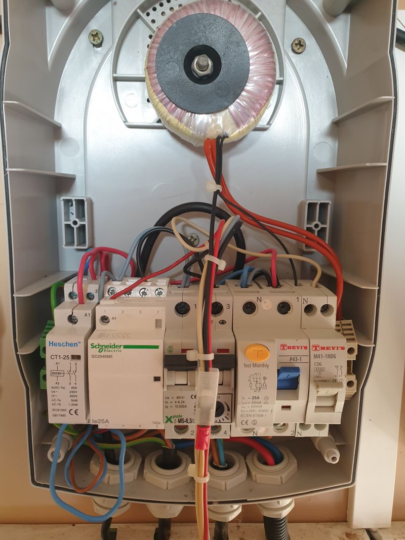

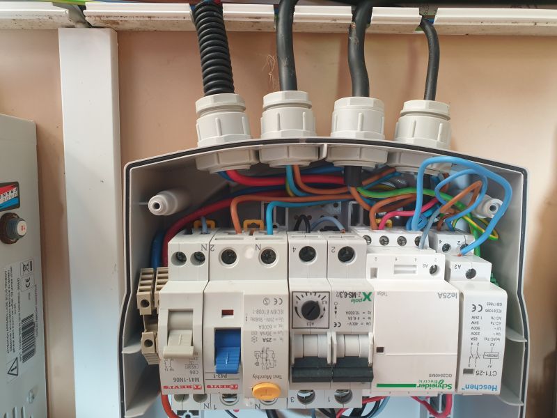

Il y a deux contacteurs dans ce coffret. Pour savoir lequel alimente la pompe, il faut partir du câble qui est sur la pompe et remonter jusqu'au coffret. Vous allez trouver celui qui doit être remplacé.

Bonjour hexamatic, merci pour votre réponse. J'ai changé mon fusil d'épaule. Je vais mettre un contacteur sec zigbee sur la commande du relais de puissance pour contrôler à distance la mise en route de la pompe. De cette manière, je garde le relais d'origine qui coupe la phase et le neutre au niveau puissance. Je pense que cela sera plus secure. Smile
Dept : Landes
Bonjour ,
Oui vous avez raison, en faisant ainsi le relais zigbee sera moins sollicité (seulement le courant de la bobine du contacteur à fournir).
Je pense que vous avez trouvé le contacteur qui doit être commandé.

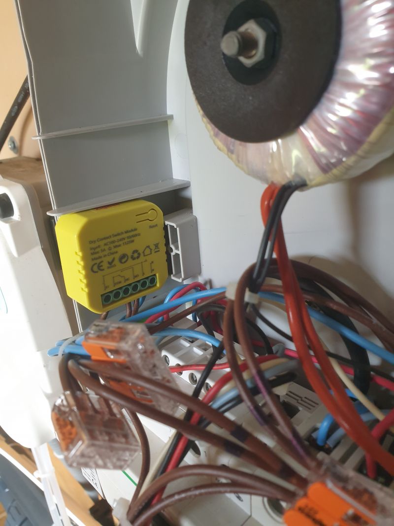

Petites news sur ce sujet que j'avais ouvert il y a plusieurs semaine. Ça y est, j'ai enfin fait les modifs pour le pilotage de ma filtration sous ZIGBEE avec un module pour remplacer l'horloge mécanique qui, en cas de coupure de courant, se décalait et prenait du retard passant ainsi en heures pleines pour partie, avec la surcoût qui piquait    et aussi l'ajout d'un module de déclenchement en cas de risque de température négative (avec sonde extérieure) sous ZIGBEE également. Le tout fonctionne nickel pour environ 25€

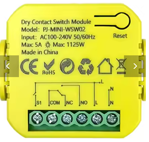

Je souhaiterais réaliser exactement le même montage sur mon coffret de filtration.
Quelle modèle zigbee avez-vous pris ? Je suppose qu'il est alimenté en 220v P+N et les deux autres fil sont branché sur la bobine du contacteur de la pompe ?
Merci par avance de vos réponses.
Cordialement
Sur la photo, c'est ça :
On alimente L et N en 230v et on met le contact COM/NO à la place du contact horloge
Merci beaucoup pour votre réponse ! Et du coup on peut bien programmer le module sur certaines plages horaires via une appli ?

Bonjour RV1703, oui, vous pouvez programmer autant de plages que vous le souhaitez. Moi je programme ce module via l'app TUYA directement. Ça fonctionne nickel

Moi j'avais commandé sur ALIEXPRESS. Mais attention de bien se reprendre sur la commande et non sur la puissance pour le moteur de la pompe. Le contact sec se branche à la place ou en parallèle du contact sec de l'horloge.
