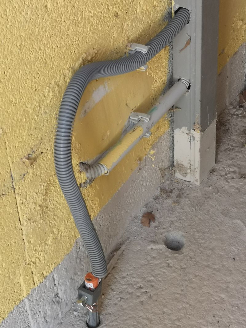

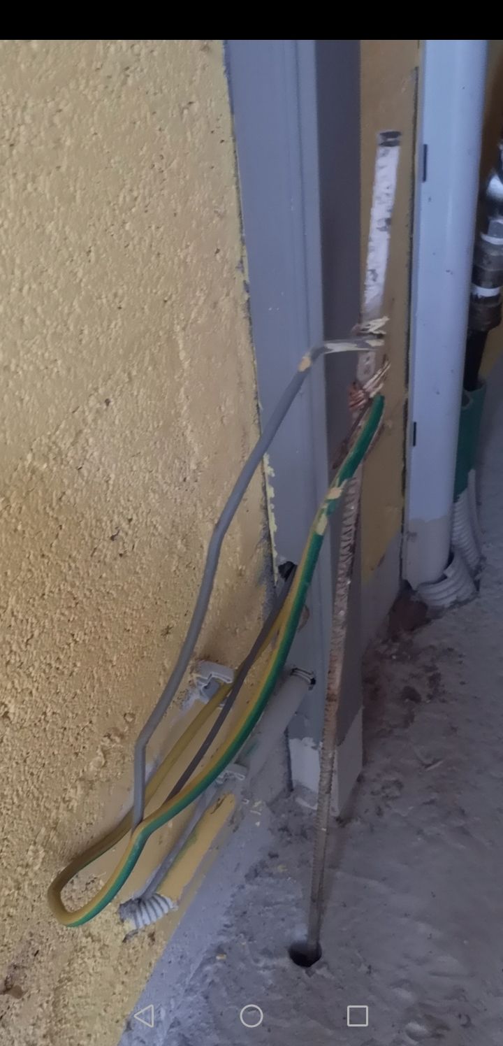

Bonjour, lors de travaux de drainage nous avons accidentellement coupé le cable de terre qui, à la construction de la maison, a été enterré très peu profondément à côté du garage.
Suite à cela nous avons percé la dalle du garage et planté une tige en fer en profondeur dans le sol sous la dalle. Cette tige est située sous le tableau électrique, et il y aura un meuble établi devant.
J'aimerais savoir si cette façon de faire est correcte, et comment cacher/protéger tout ça avant de remettre le meuble devant.
Merci pour vos conseils.

je ne répond pas sur l'aspect esthétique de la chose , mais sur la nature du piquet de terre.
J'espère que vous ne garderez pas cette tige de fer à béton pour le raccordement définitif , et que c'est seulement provisoire.
Si c'est le cas , cette tige va très vite se dégrader dans la terre , voir se désagréger rapidement , et pour ce qui est des raccordement électriques ce sera pas très bon et pérenne .
 Prenez un piquet ""fait pour""

Ok, merci pour votre réponse. Alors je vais aller voir demain à Mr bricolage ce que c'est les piquets "faits pour".
Quand à l'aspect esthétique, je vois bien que c'est très moche. Mais comment vous feriez? Une tige qui dépasse à peine du sol et un cache en plastique? Ou est-ce que vous avez une autre idée?
Je suis vraiment preneuse de tout conseil. Merci.

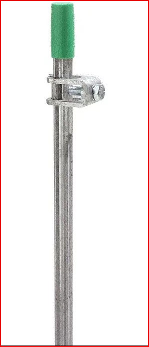

Pour faire les choses bien. Il faudrait percer beaucoup plus prêt du mur et faire dépasser un minimum le piquet
Et on finit propre avec la barrette de coupure qui va bien
https://media1.bricolagedirect.com/35838-thickbox_default/qui[...]au-electrique-nalto.jpg

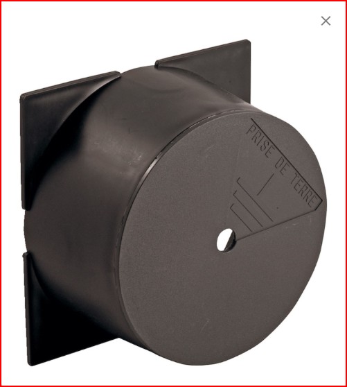

Hello
Ca peut être
piquet de terre
caché dans un
regard de terre
Perso, je n'utilise que des piquets de 2 mètres

Merci beaucoup pour les conseils et images! Smile

Pour la nature du piquet l'esthétique... je rejoins les autres contributeurs. Par contre Comment avez-vous contrôlé votre nouvelle valeur?
La terre ce n'est pas un piquet planté à la va vite...

Vous avez une goulotte qui descend jusqu'au sol à proximité. Faîtes attention avec votre piquet, vous pourriez percer un câble ou autre chose.

Du coup nous avons acheté un piquet spécial pour la terre à Mr bricolage. Il fait 1m de long. On a pu percer correctement et l'installer proprement.
Quelqu'un avait dit 2 mètres de long, mais ils n'en vendaient pas, on n'avait pas de mèche assez longue, et tout en bas de la maison nous savons qu'il y a du rocher.
Bref, il y avait une grande profondeur de béton, environ 80 cm, puis du sable sur une vingtaine de cm.
En gros ce n'est pas de la terre mais du béton et du sable. Est-ce que ça change quelque chose pour la mise à la terre?

Tant que la mesure de la valeur de la prise de terre est conforme pas de soucis. mais je le répète la terre ce n'est pas un piquet planté à la va vite!

AU final, ça ne suffisait pas. Pour finir nous avons été obligés de faire venir un électricien. Il a tiré un câble de terre et planté plusieurs piquets le long de la maison extérieur, jusqu'à être bon. Donc affaire résolue. Merci à tous pour vos conseils.
