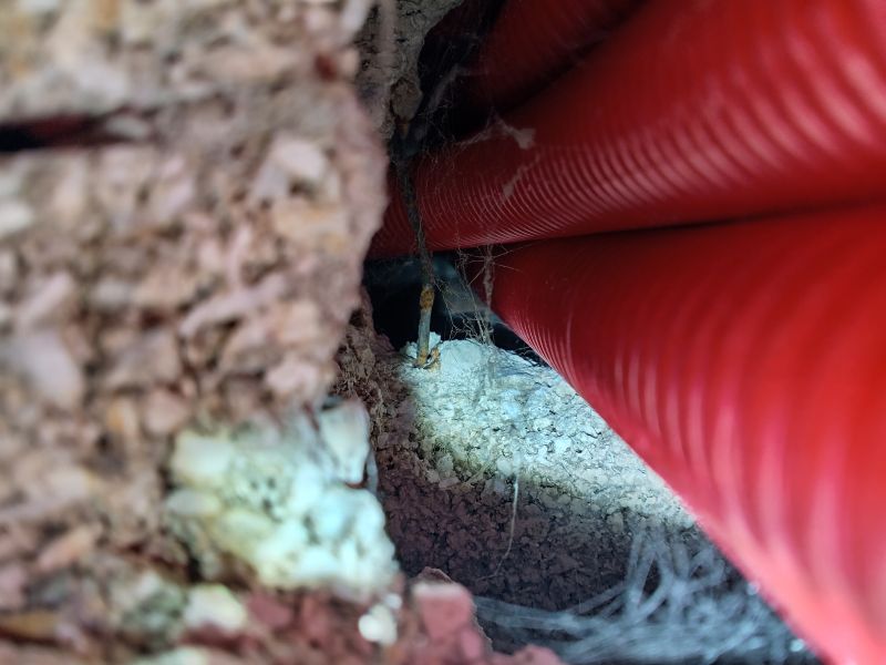

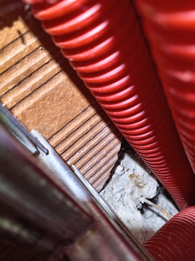

Je me permets de poser une question parce que je ne trouve pas de cas similaire.
Nous avons rénové en partie notre maison et fait venir quelqu'un pour installer un réseau de chauffage à eau.
Pour passer les gaines la personne a percé le plancher béton. La maison est des années 70 avec un plancher hourdis avec longrine et piliers.
Je viens de me rendre compte qu'à l'endroit où passe les gaines, de la ferraille est visible. Est-ce que la personne aurait percé une poutrelle  ? Est-ce qu'on peut laisser en l'état ou il faut faire réparer par un maçon ?
J'ai mis une photo du dessous et une du dessus.
Merci d'avance pour vos réponses, je suis un peu inquiet pour la solidité du plancher.

Sur la première photo, on voit très bien les stries caractéristiques des hourdis en terre cuite (les blocs de remplissage entre les poutrelles). C'est là-dedans que ton chauffagiste a percé, pas dans une poutrelle. Tu peux déjà souffler un bon coup 😄
La ferraille que tu vois sur la deuxième photo, c'est très probablement le treillis soudé de la dalle de compression (la petite dalle en béton de 4-5 cm qui recouvre le tout). C'est du fil assez fin, typique d'un treillis ST25 ou similaire. C'est pas les aciers porteurs, donc on n'est pas du tout dans un problème structurel.
En résumé : ton chauffagiste a traversé un hourdis, qui ne porte structurellement rien, et a coupé un bout de treillis au passage. C'est pas propre, mais c'est pas grave. Ton plancher ne risque rien.
Par contre ce que je ferais quand même, c'est reboucher proprement autour des gaines avec un mortier de réparation pour retrouver un minimum de tenue au feu et éviter que ça devienne un nid à courants d'air si c'est au-dessus d'un vide sanitaire. Un coup de mousse expansive pour caler les gaines puis un bouchage au mortier, et on n'en parle plus.
Donc tu peux ranger le défibrillateur, ta maison ne va pas s'écrouler. Le chauffagiste a fait un travail un peu bourrin sur la finition, mais au moins il a pas tapé dans la poutrelle, c'est déjà ça !

Merci beaucoup pour ta réponse  !
Effectivement c'est assez fin plutôt comme du treillis
