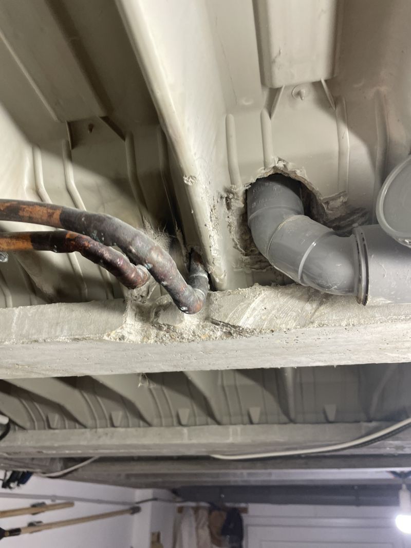

J’ai acheté il y a deux ans à un maçon une maison qu’il a construit sur ancienne fondation pour y vivre (2012).
Depuis deux ans je m’interroge sur les « dégâts » causé par ce maçon sur la structure de poutrelle hourdis avec entrevous plastiques (plafond sous sol).

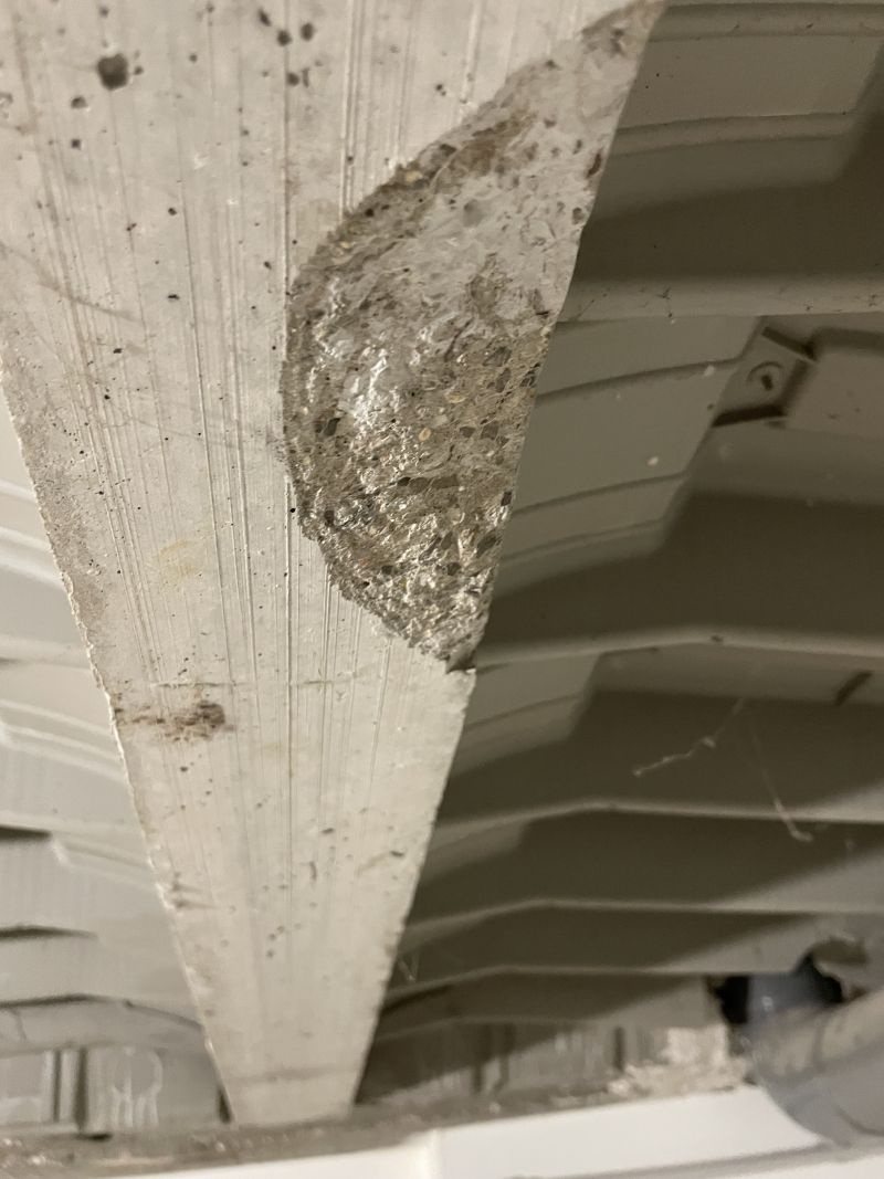

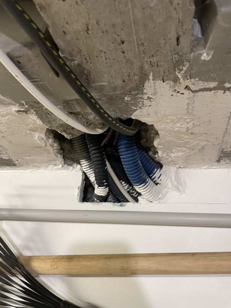

À plusieurs endroit les poutrelles sont percées, détériorées (armature visible), des passages de canalisation dia100 ou gaine électrique ont été percées après coulage entre les poutrelles
Après quelques recherches brèves, je m’aperçois qu’à première vu cela n’est pas normal d’endommager des poutrelles.
Il n’y a aucun signe d’inquiétude visible sur la maison.
Mon manque de connaissance ne me permet pas d’analyser clairement la situation
Il y a 8 poutrelles, la quasi totalité présentent au moins un percage.

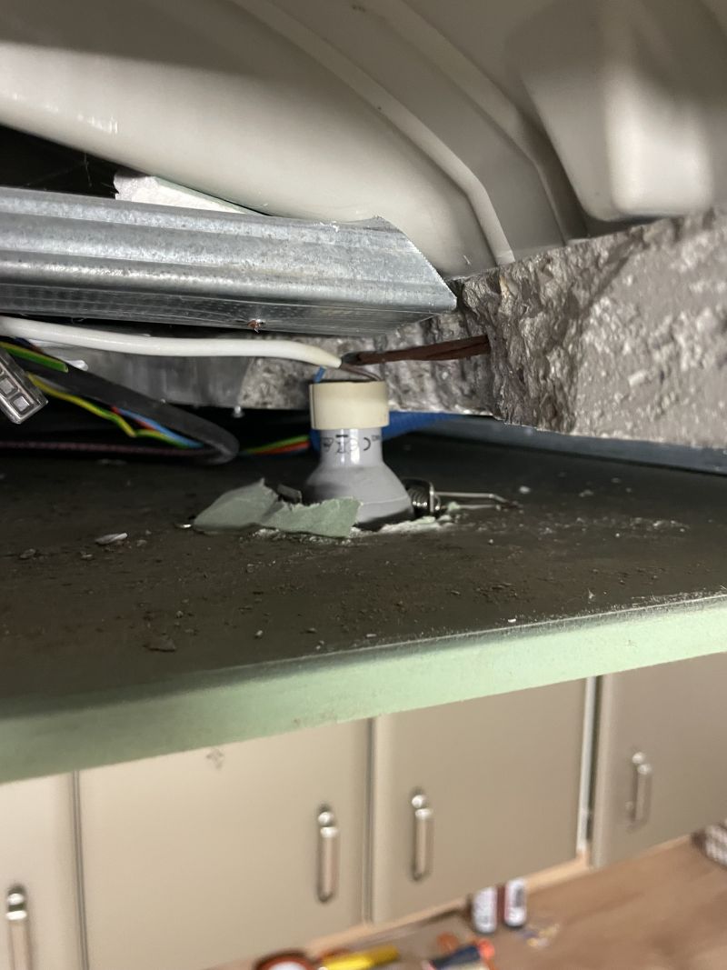

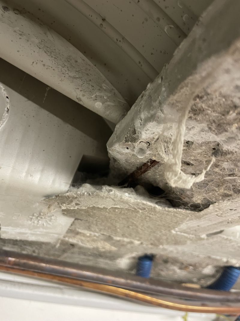

2 sont endommagées dont 1 à deux endroits avec armature visible et sectionnée (le spot lumineux)
Je vous joins quelque photo marquantes,
Le devis d’un ingénieur structure pour étude est de 1000€, j’aimerais avoir votre retour.
Faut il s’inquiéter ? Consolider ? Une chape plus épaisse par exemple pourrait elle contrecarrer ces défauts?

Pouvez vous vous concentrer sur les poutrelles et uniquement celles dont les fers ont été atteind : en priorité si les fers sont coupés.

Oof oui les photos parlent d'elles-mêmes, je comprends que ça vous tracasse depuis deux ans.
Alors pour essayer d'y voir plus clair : y a un gros écart entre percer dans les entrevous (les blocs plastique entre les poutrelles) et percer dans la poutrelle elle-même. Le premier cas, pas de souci, ces blocs servent juste de coffrage perdu, ils travaillent pas structurellement. Mais toucher la poutrelle et pire, sectionner l'armature comme on voit sur une de vos photos (les fils tout rouillés), là c'est plus embêtant. Ces poutrelles sont précontraintes, ça veut dire que les fils d'acier sont tendus à l'intérieur, et les couper localement peut vraiment fragiliser l'endroit, c'est pas juste moche à voir.
Pour la chape plus épaisse, je vous arrête tout de suite, ça règle rien du tout. Ça rajoute même du poids sur un truc potentiellement déjà affaibli, donc plutôt contre-productif dans votre cas.
Les 1000 balles pour l'ingénieur, franchement je trouve pas ça cher payé vu ce qu'on voit sur les photos, surtout avec l'armature visible et coupée à un endroit. Là c'est typiquement le genre de truc où économiser serait la mauvaise idée. Et comme disait bdevijve plus haut, autant cibler l'étude sur les poutrelles où le fer est touché plutôt que de payer pour analyser les 8 d'un coup, ça doit pouvoir faire baisser la facture.
En attendant son retour, j'éviterais quand même de mettre un truc lourd juste au-dessus par précaution, histoire de pas tenter le diable.

en plus de ce qui vient d'être dit, il y a un truc qui me gêne beaucoup
A savoir les fils electriques sans gaine qui passent dans du béton ébréché et proches de morceaux de métal (au risque de couper l'enrobage plastic des fils de cuivre) ????

Je ne vois pas de "fils" sans gaine de mon côté... je vois des câbles ro2v qui me semblent être satisfaisant de ce côté là de mon point de vue...
Ah si, sur la 2eme photos... mais j'ai l'impression qu'ils passent dans les gaines bleues non ?
Benoît
De : Feucherolles (78)
Quand j'ai dit "fil", il s'agit du cable R02V noir et de l'autre blanc à coté.

@amedee47 effectivement le câble R02V n'est pas gainé mais je crois que c'est autorisé, cela dit la remarque est pas inutile et il pourrait s'abîmer avec la proximité du ferraillage. Cependant je ne me sers pas de l'équipement alimenté (disjoncteur OFF). J'enlèverai le câble à l'occasion. Le câble blanc est un câble ethernet.
Prêt du spot c'est vrai que c'est câble sorte un peu vite de la gaine.

Oui c'est exactement ça que je voulais dire (et je pense que bdevijve aussi). Plutôt que de demander à l'ingé une étude "globale" du plancher, vous lui demandez de se concentrer sur les poutrelles où il y a vraiment un souci, surtout celle où le fil est coupé au niveau du spot. Moins de choses à vérifier, moins de calculs, donc normalement une facture plus légère.
Pour que ça marche, le mieux c'est de lui mâcher un peu le travail : un petit croquis du plancher avec les poutrelles numérotées, et pour chacune des photos + ce que vous voyez (juste percée, béton éclaté, fil apparent, fil coupé...). Avec ça il peut vous faire un devis sur un périmètre précis, au lieu de compter large parce qu'il sait pas trop où il met les pieds.

Et pour le R2V, petite précision quand même : en apparent il est autorisé sans gaine, oui, mais s'il doit finir noyé dans la chape, là il faut qu'il soit sous gaine. Donc si vous comptez l'enlever de toute façon, c'est réglé ?
