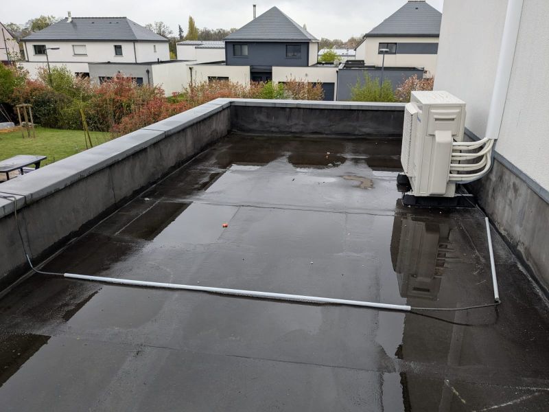

Je viens de faire installer une PAC air/eau (4 splits de clim) par un artisan. L'unité extérieure est posée sur mon toit terrasse à étanchéité bitumineuse.
La PAC est posée sur rubber feet anti-vibrations directement sur le toit terasse.

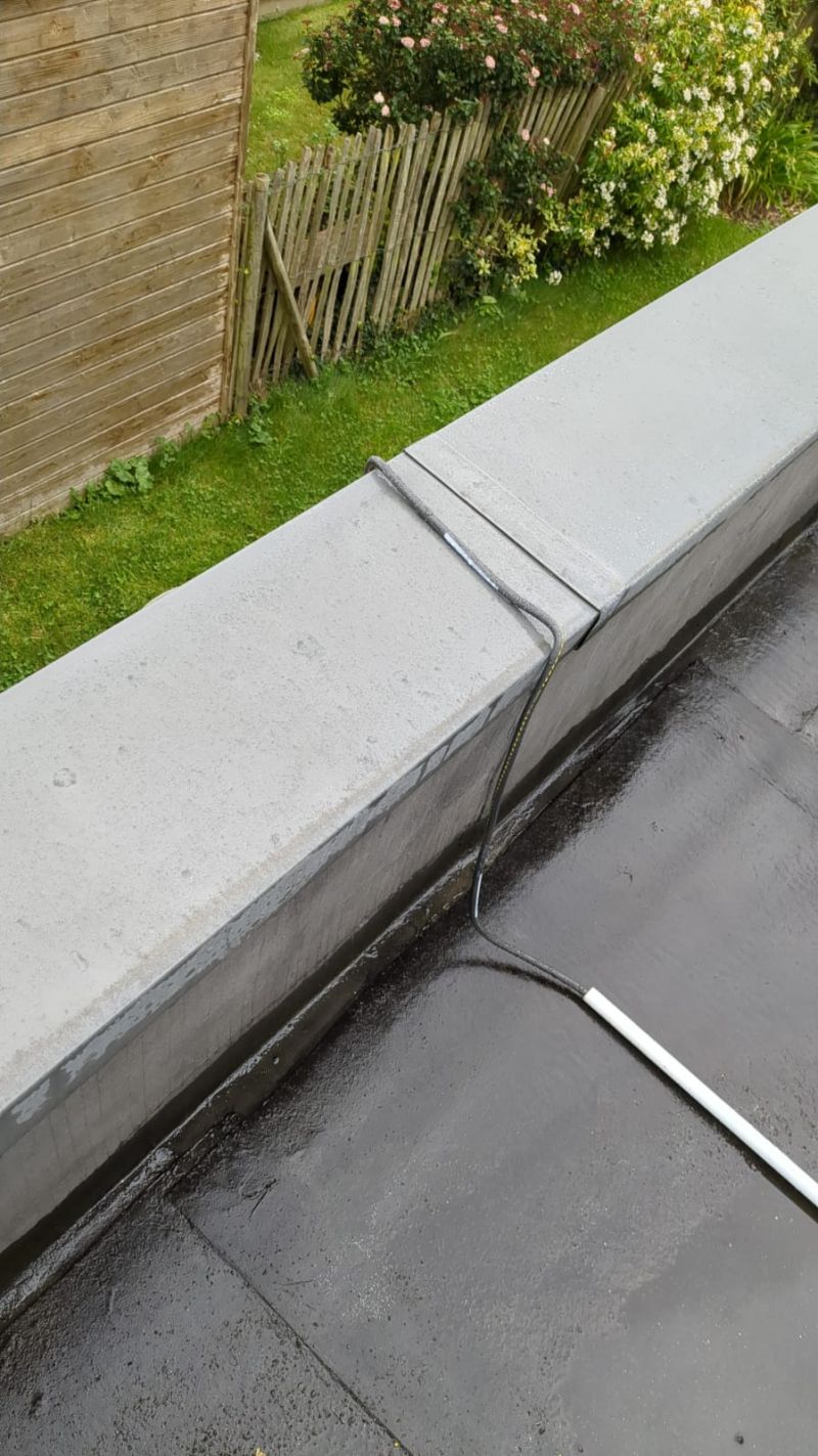

Elle est raccordée au tableau electrique par l'extérieur, avec un cable type DISTINGO noir. Ce cable est posé à plat directement sur le toit, sans fourreau continue ni protection.
Le toit peut présenter des zones de stagnation d'eau par météo pluvieuse, et il est exposé Sud/Est.
❓ MES QUESTIONS :
Le câble posé à plat dans une zone régulièrement inondée et exposé a de forte chaleur l'été peut-il poser problème sur le long terme ? Est-ce normal ?
Merci d'avance pour vos avis !
Je joins les photos

C'est pas terrible. Vous avez payé la facture ? Cependant, la partie frigo a l'air très bien réalisée
Salut, DeudyTu es vraiment gentil de dire pas terrible !   Normalement, ce câble devrait être fixé sur le mur de la terrasse. Et faire le tour !
plaquisteheureux a écrit:Salut, DeudyTu es vraiment gentil de dire pas terrible !   Normalement, ce câble devrait être fixé sur le mur de la terrasse. Et faire le tour !
Au début je voulais écrire nul à chier, mais en ce vendredi saint, je voulais rester poli

Salut,

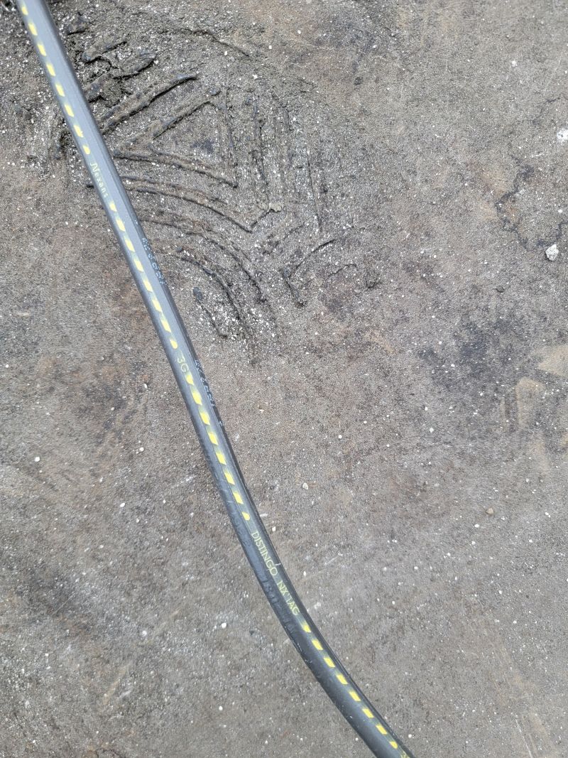

La partie un peu embêtante de votre installation électrique n'est pas vraiment l'eau (car un câble est forcement étanche) c'est plutôt le type de câble par rapport au soleil. Si c'est un Ro2v ou R2v, en générale c'est quand même mieux d'avoir un fourreau de protection en continue.

Est-ce une bonne idée si "j'encapsule" le câble électrique tous le long avec une gaine fendue qui resiste bien aux UV et chaleur ?

Oui c'est mieux je pense, c'est vraiment les UV le problème
Après donner nous la ref du câble (c'est écrit dessus)

Marque Nexans. Distinguer NXtag 3g

Parce qu'un truc qui traîne parterre, tu ne trouves pas cela problématique  ?
Je pense que vous vous rendez bien compte par vous même que c'est pas terrible comme installation !

Il me semble que c'est un ro2v donc il faut le gainer
Un truc qui traine par terre sur une terrasse non visitable ne m empêche pas de dormir, un cable qui est dans l eau non plus d ailleurs...
Le nombre de truc qui traine dans les faux plafonds, les cloisons, alors qu'il y a de la ferraille de partout pour abîmer ce cable me paraît bien plus dangereux.

Nous avons repris un rdv avec le responsable et ce dernier a bien trouvé un passage du tableau electrique vers les combles.
Ils vont donc revenir pour corriger cela.
Merci encore pour vos conseils.
