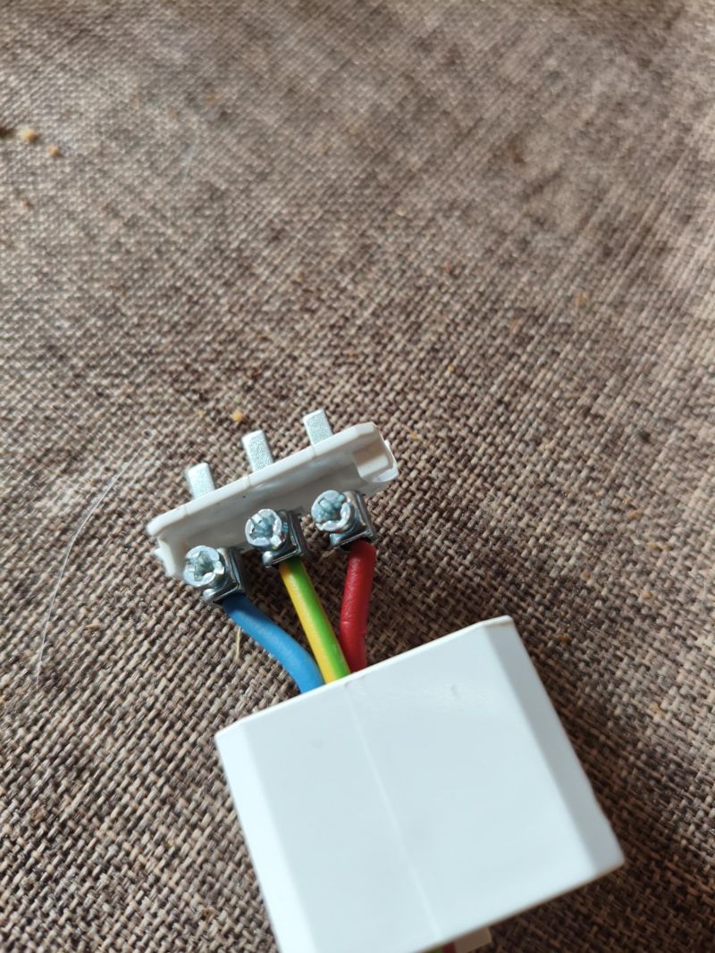

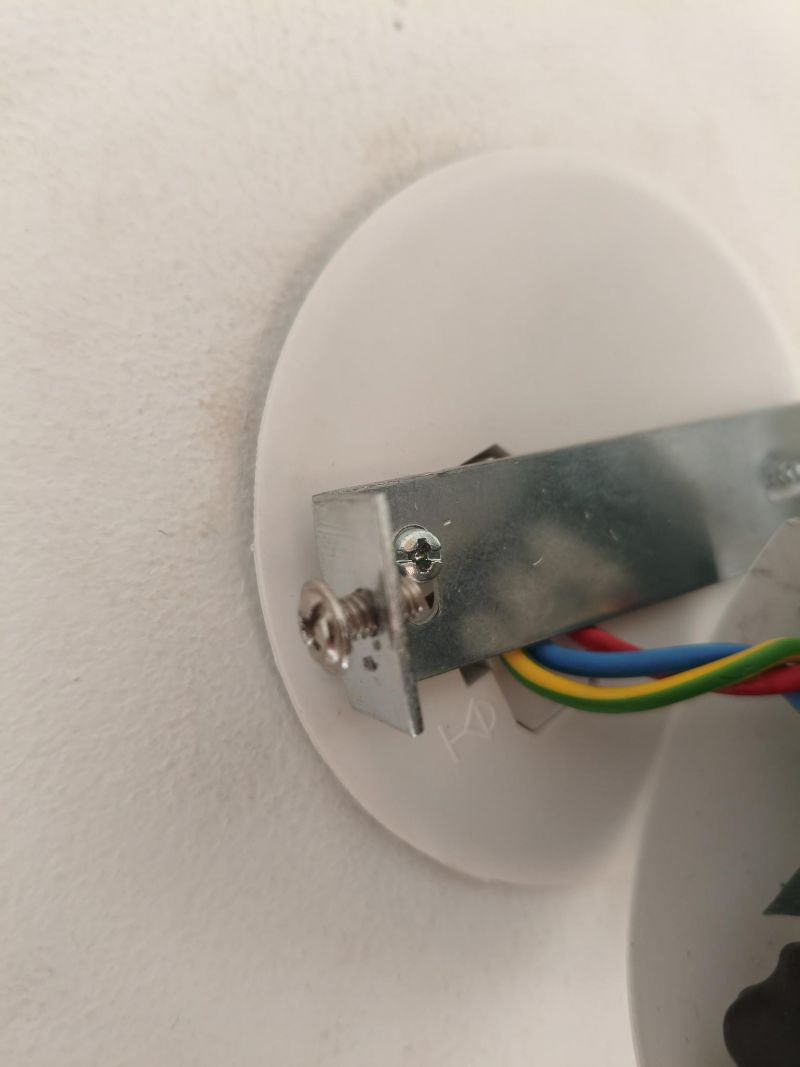

Bonjour a tous,
Je me pose une question aujourd'hui sur l'application des boitiers dcl en applique ...

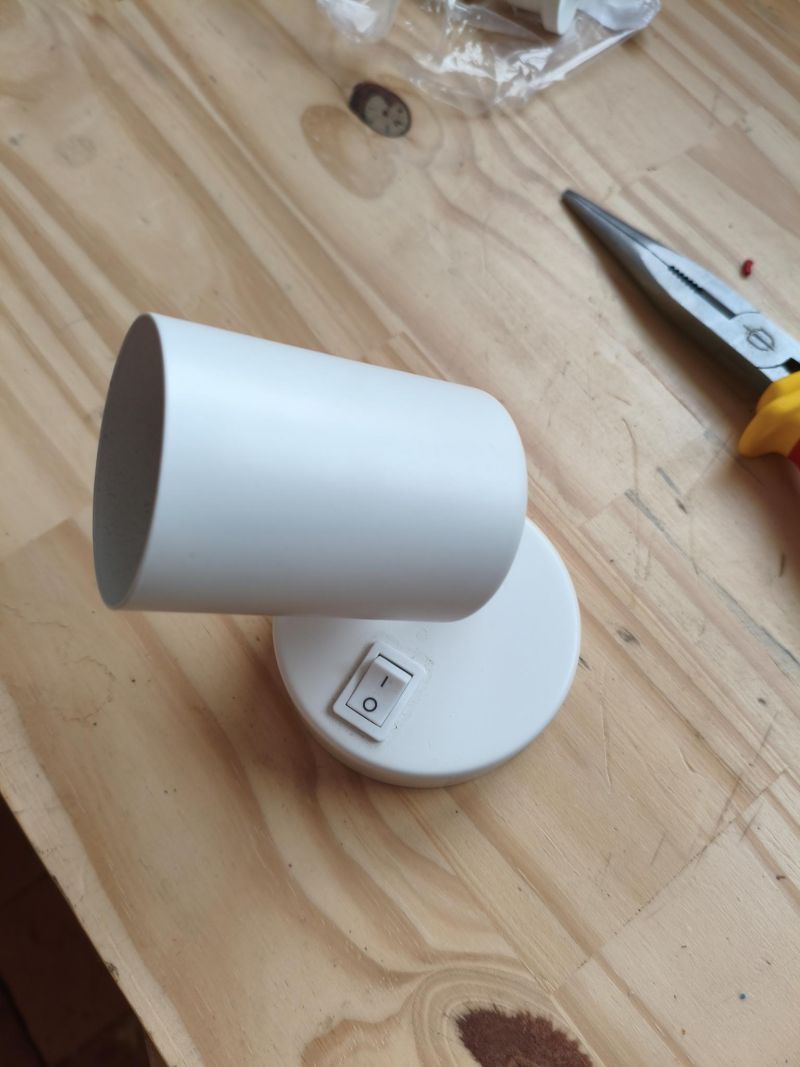

 Souhaitant poser des appliques avec interrupteur intégré sur des boitiers dcl, je me rend compte que le passage des fils est compliqué voir dangereux ?
 qu'en pensez vous ?
 le consuel peut-il me refuser si je les branches sans DCL, qui serait pour moi du bon sens, vu l'etat des fils après le branchement ?
 Je vous met les photos pour illustrer, la fixation du spot vient forcement écraser
mes fils

 eh oui, avec du cable au lieu des fils, et une platine plus large je veux bien, mais j'ai vraiment pris peur en voyant les fils a peine denuder car pas la place et completement dechiqueter par le support metal.
Je doit donc comprendre que c'est obligatoire quand meme ? donc en plus de l'achat inutile, je croise les doigts pour qu'il ne verifie pas ?

Il faut mettre des petits fils (genre 0,75mm²) entre la douille DCL et l'applique.
C'est obligatoirement, afin de faciliter le changement des luminaire.
Mais ce n'est pas essentiel d'un point de vue sécurité, donc le consuel ne vérifie pas.
J'ai l'impression que le modèle de DCL que vous avez est très large par rapport à celui que j'ai mis en photo
Carminas
Dept : Cantal
Il semblerait aussi  , que vous ayez câblé en 1,5 mm2 , mais vous pouvez utiliser une beaucoup plus faible section , ce qui apporte une plus grande facilité

Super merci, je ne savait pas qu'il etait possible de passer des fils plus faible entre la dcl et l'applique, ce qui est pas tres logique non plus d'ailleurs mais bref .. Laugh
et effectivement les pots dcl sont assez gros, c'est pour sa que je ne peux pas deplacer ma platine de fixation..
J'etait partis pour changer de modeles de spots pour avoir plus large, mais je vais tenter avec du fils plus faible avant.

Cela vous contrarie peut être , mais pour votre lampe , utiliser une section inférieure à  1,5mm2 , est logique  malgré les apparences
Dept : Loire
Du 1,5² vous permet de raccorder 3500W.
Donc très largement surdimensionné pour une ampoule LED d'environ 10W.
D'ailleurs quand vous regardez l'intérieur des luminaires du commerce, vous constaterez que les sections de fils utilisée est nettement plus faible.

On est obligatoirement en 1,5² jusqu'au DCL pour pouvoir accueillir tout type de luminaire (partie fixe de l'installation régit par la NF C15-100).
Mais après, dans le raccordement du luminaire lui même, on peut adapter la section en fonction des caractéristiques du luminaire.
