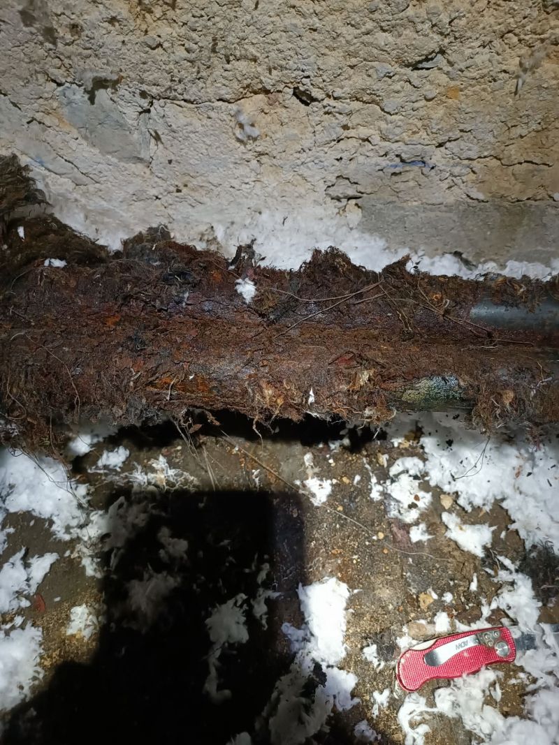

maison achetée il y a 3 ans
suite à un changement de chaudière fioul contre pompe à chaleur.
Avec la chaudière fioul, j'avais un vase d'expansion ouvert.
Avec la p.a. chaleur vase d'expansion fermé,
suite à de fréquentes baisses de pression et rajouts d'eau dans le circuit,
J'ai fini par trouver l'origine de la perte,
voir la photo, tuyau acier de 40mm corrodé sur au moins 50 cm
J'ai fait faire deux devis qui sont monstrueux, pour ma petite retraite.
J'aimerais, s'il vous plaît, avoir l'avis d'autres personnes et peut-être d'autres solutions.

Faudrait nettoyer tout ça et voir là où l'acier est propre de façon à se reprendre

Un conseil sur la façon de bien nettoyer

Salut, nettoyez cela à l'aide d'une brosse métallique.

Soit vous allez devoir faire une soudure ou une brasure
Soit raccords types gebo
Soit utiliser une filière

Pas de souci,
pour un montant de 785€
Raccord GEBO 4 et deux tubes de 1m/40mm acier
2 heures pour changer l'ensemble

Ça fait un bon chiffre effectivement.
Je ne connais pas votre niveau de bricoleur.
Sinon il existe des pâtes d'étanchéité, je ne sais pas ce que ça vaut et si ça tient dans le temps
