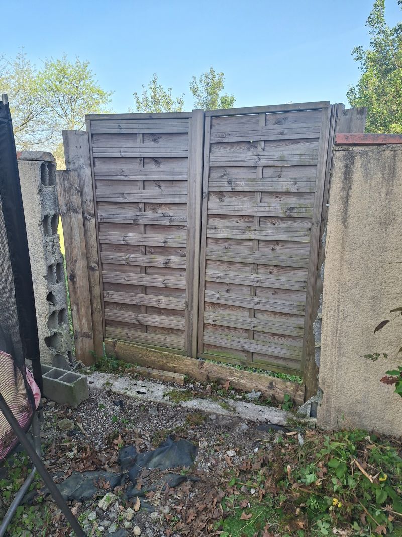

Après ouverture de mon mur en parpaings, je souhaite le refermer en m'appuyant sur ce qu'il reste, c'est à dire une dernière rangée de parpaings au sol (sur lequel je peux m'appuyer en renforçant avec des fers ?) et les bords que je pensais coffrer pour un béton ferraillé afin de repartir avec des côtés droits et d'aplomb.
Je suis plus que débutant et je suis preneur de toutes les solutions !

Une solution sera de poser des parpaings à cet emplacement. Entailler les cotés des parpaings qui serons sur les extrémités histoire de faire entres des tors dans les enceints, et nouveaux parpaings. Bien remplir les parpaings avec du mortier, et faire une arase sur le haut du mur fini.
Cela ne sera pas parfait, mais acceptable ! Ensuite, et finirez par la pose de l'enduit de finition avec la pose d'une bande fibrée aux jonctions

Merci pour votre réponse. Je fais une précision non réalisée précédemment pour éviter de surcharger la demander. L'ouverture s'est faite pour une étude de sol afin de réaliser une extension. Le moins contraignant et honteux était l'ouverture de ce mur. Tout cela étant passé depuis deux ans, et le claustra bois étant temporaire, il est temps de refermer ce mur qui donne sur un espace public, d'où ma demande ;)
