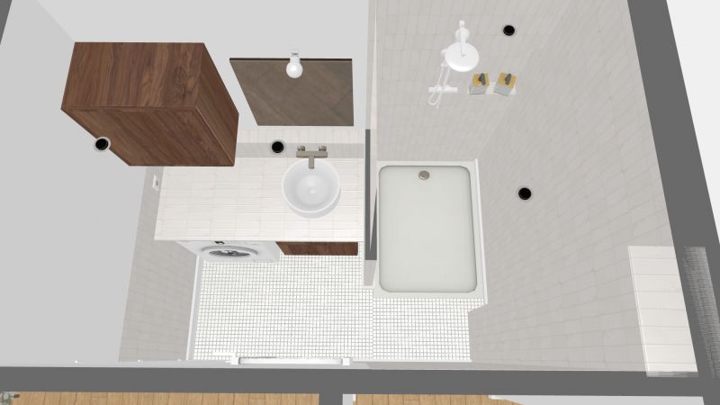

Pardon ce sera effectivement peut-être plus clair comme ceci :
En gros le receveur sera dans un angle de la pièce et nous avons l'option de le poser sur plots sans couler la chape jusque sous le receveur, ou directement collé au map sur la future chape (qu'on réaliserait donc dans toute la pièce), sachant que les plots rehausseraient peut-être un peu plus le receveur que de le coller directement sur la future chape.

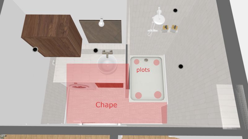

La version avec plot serait mise en œuvre comme ceci :

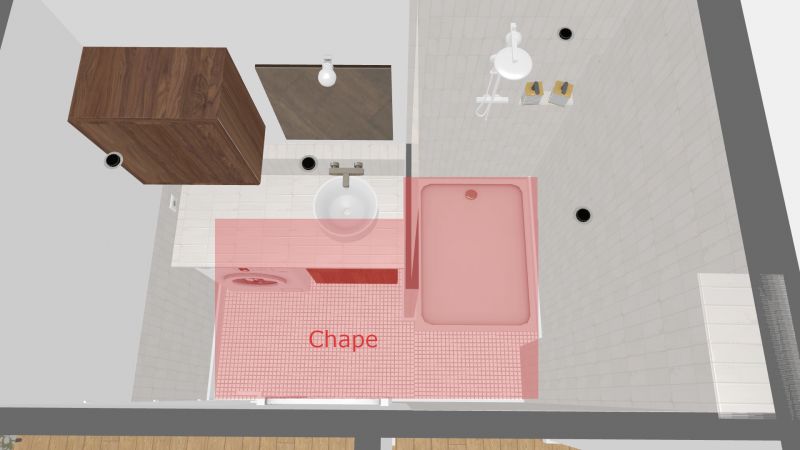

Et la version collée sur chape :

Déjà je n'aurai pas collé au map. Le mieux c'est d'avoir une surface plane de niveau et de coller au mastic
Petite update avant de clôturer le sujet :
J'ai contacté directement Geberit pour savoir ce qu'ils recommandaient, nous allons finalement opter pour une chape sur toute la surface de la salle de bain, puis un réhaussement du receveur sur plaque type Wedi sur leurs conseils et nous collerons le receveur avec une colle MS9 ;)
Merci pour les conseils !
