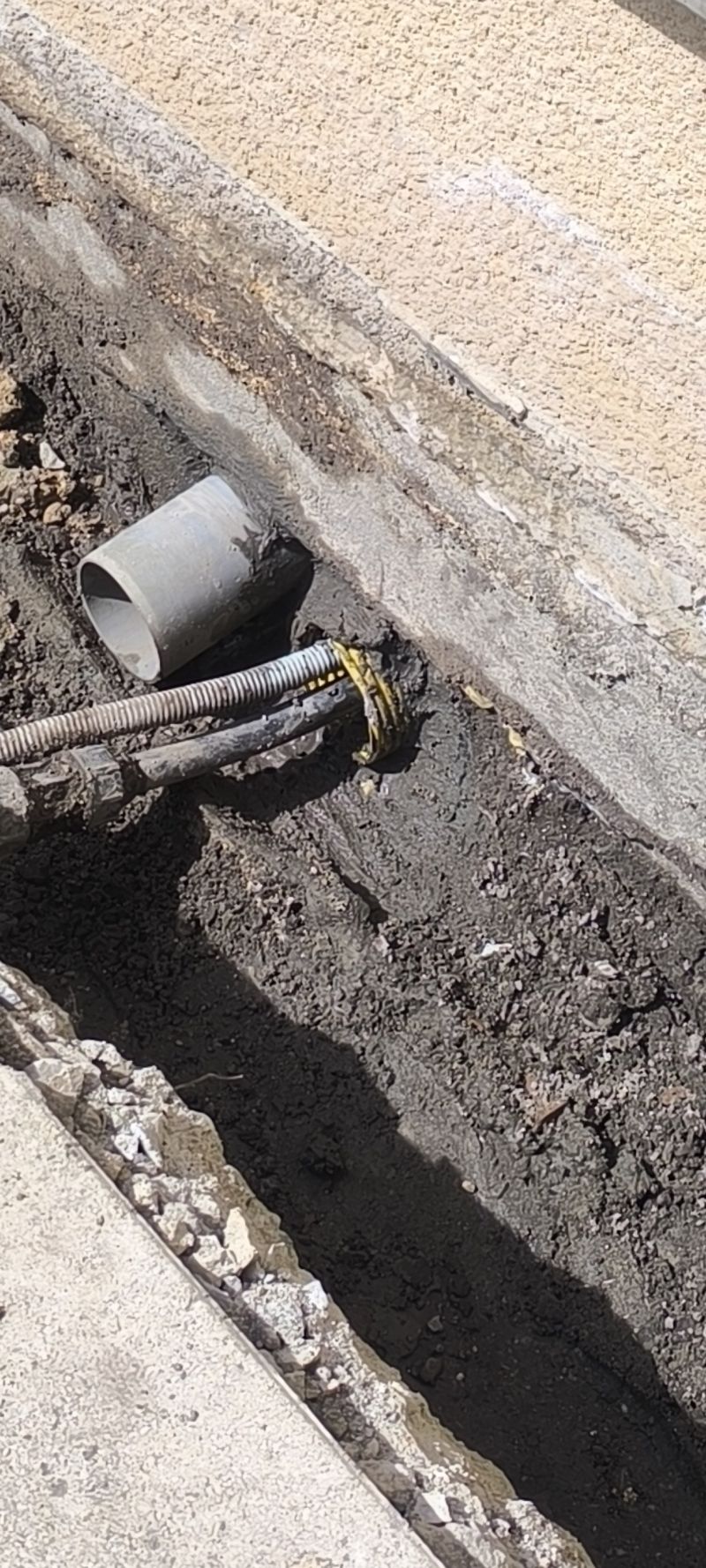

Bonjour, en cas de fortes pluies, j'ai une infiltration d'eau dans la maison par la gaine d'arrivée d'eau et de gaz.
Comment l'obturer de l'extérieur ?

Il existe des bouchons pour gaine. Sinon en mode bricolage, bourrer de silicone et finition ciment prompt
