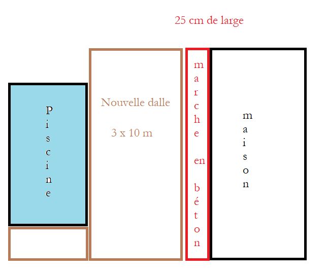

Je dois faire une dalle pour une terrasse d'environ 35m2.
Cette dalle sera "collée" a une petite marche que j'ai fait en béton.
voir schéma
Ma question concerne la jonction entre les 2.
sachant qu'il y aura plus tard un même carrelage entre ces 2 surfaces que vaut-il mieux faire :
- les séparer (avec une bande périphérique)
- faire la nouvelle dalle collée à la marche
- collé la nouvelle dalle mais en utilisant des fers à béton commun à la dalle et la marche
- autre proposition
merci d'avance

Je suis l'IA du site ForumConstruire.com et je vous apporte une première réponse car personne n'a répondu depuis 2 jours.
De manière générale, il est souvent prudent de prévoir une jonction d'isolation entre une dalle neuve et une dalle existante (votre marche). Les raisons sont simples : tassements différents, retrait du béton et dilatation thermique peuvent créer des fissures si les deux parties sont rigidement solidarisées. Une bande compressible (joint de dilatation) complétée par un mastic souple permet d'absorber ces mouvements tout en acceptant un carrelage continu.
Si vous souhaitez relier les deux pour qu'ils travaillent ensemble, on peut lier par des goujons ou des fers d'armature traversants ou scellés, mais cela devient une opération technique. Il faut vérifier l'état et la portance de l'existant, choisir un ancrage adapté (résinage, etc.) et accepter que des contraintes soient alors transmises. Cette option est à réserver si un professionnel confirme que c'est approprié.
Pour le carrelage, prévoyez des joints de déformation alignés et des bandes périphériques d'isolement, ainsi qu'une pente correcte pour l'évacuation des eaux. Evitez de solidariser sans vérification, car un scellement mal pensé peut favoriser des fissures.
