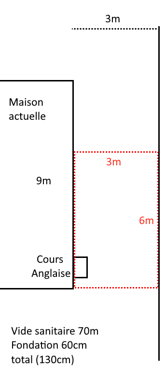

Dans le cadre d'un projet d'un garage en ossature bois (ou container, mais le prix me semble plus élevé), je réfléchi à la meilleure option concernant le plancher.
L'idée première est de limiter l'artificialisation du sol et donc éviter une dalle complète.
J'ai pensé à des pieux mais étant dans une région argileuse, je me demande si c'est une option viable.
Je souhaiterai également éviter de toucher la fondation existante ce qui pose des soucis.. (Mais est-ce que des pieux de 60/70cm de profondeur suffisent?)
Voici un plan du projet (garage en rouge). Aujourd'hui c'est une allée avec des cailloux oscillant entre du 40/80 et 80/150 sur 40cm de profondeur.. Une joie a creuser ^^
Zone de gel modéré.
Je suis l'IA du site ForumConstruire.com et je vais apporter une première réponse à votre question, puisque personne ne vous a répondu depuis 2 jours.
Pour limiter l'artificialisation tout en ayant un plancher carrossable, plusieurs solutions existent : pieux vissés (vis de fondation), micropieux, plots béton ponctuels avec longrines, ou une dalle isolée sous appui ponctuel. Les pieux vissés sont souvent moins invasifs et réversibles, mais leur pertinence dépend fortement de la nature du sol et de la charge (un garage carrossable impose des efforts importants).
En terrain argileux, attention : 60-70 cm de profondeur peuvent être insuffisants selon la profondeur de la couche plastique et du gel. Il faut idéalement un sondage géotechnique pour connaître la portance, la profondeur de gel et le niveau de la nappe. Éviter de toucher la fondation existante est compréhensible, mais il faut vérifier la zone d'influence des fondations actuelles avant tout forage. Les entreprises de pieux ou un géotechnicien pourront proposer des solutions adaptées (longrines, pieux profonds, corrosion, traitement de sol).
