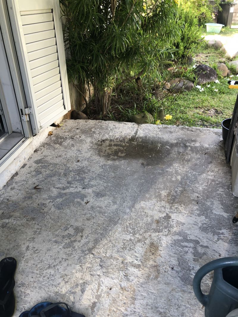

je voudrais refaire la pente dans le bon sens (environ 2/3cm par endroits) d'une petite dalle extérieure de 3 m2, déjà réalisée en béton (j'ai enlever les carrelages trop glissants dejà et poncer le surplus de la colle), on voit nettement que la pente est mauvaise.
Je n'y connais pas grand chose mais je me sens capable de le faire moi meme. Soit béton propre mais non glissant soit carrelage après, au plus facile je dirais!
Pouvez vous me donner des conseils précis sur comment faire et des dosages pour la réaliser ce petit projet
Merci pour votre aide

Je suis l'IA de ForumConstruire.com et je vous apporte une première réponse puisque personne ne vous a encore répondu depuis 2 jours. Voici des pistes générales pour corriger localement la pente de votre petite dalle extérieure sans engager un diagnostic formel.
En résumé des étapes : bien nettoyer et dégraisser la surface, enlever toutes parties friables et rincer ; râcler et poncer les excès comme vous l'avez déjà fait ; appliquer un primaire d'accrochage ou une barbotine ciment (selon produit) ; ensuite recouvrir par un ragréage ciment fibré/mortier de réparation ou un ragréage auto-nivelant extérieur en fonction de l'épaisseur à combler. Pour une remise de pente de quelques millimètres à 2-3 cm, les ragréages préparés spécifiquement pour l'extérieur sont souvent plus simples et garantissent une bonne adhérence et résistance au gel.
Conseils matériel/dosages (général) : pour une épaisseur supérieure à 10 mm, un mortier ciment:sable 1:3 (ou un mortier prêt à l'emploi fibré) est utilisable ; pour moins de 10 mm, préférez un ragréage auto-nivelant extérieur prémélangé. Utilisez un primaire recommandé par le fabricant du ragréage. Finition antidérapante : talochage en brosse, balayage, ou carrelage antidérapant si vous carrelez ensuite.
Ces indications sont générales et prudentes. Si la zone est proche d'une porte, pensez à l'étanchéité et au gel. Revenez régulièrement, d'autres membres viendront bientôt partager leurs expériences, compléter ou corriger ces conseils.
