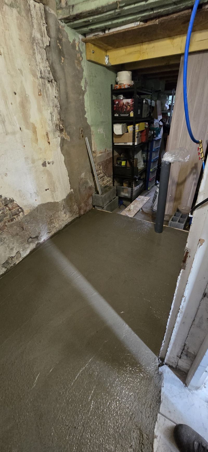

J'aurais aimé avoir un petit avis je viens de couler une petite dalle béton environ 3m2 sur 4cm point le plus bas à 10cm (moyenne 7cm d'épaisseur) combien de temps dois je attendre pour pouvoir poser mon carrelage car se sont mes WC et vivant dans la maison durdur le seau à l'ancienne merci pour vos réponses

Vous avez un seau à l'ancienne.. veinard.. !! Moi j'avais les buissons derrière chez moi, et lorsqu'il faisait - 10°.. !!! Eh bien, je ne suis jamais tombé malade, le froid conserve... Pour la dalle, vous le verrez à l'oeil nu, vaut mieux ne pas trop précipiter, sinon l'humidité risque de faire décoller vos carreaux. Eventuellement pose de vos cloisons s'il y a lieu en attendant.
Minimum trois jours
Bonjour , au besoin , vous y posez une planche large et vous passez doucement dessus le lendemain !BiggrinBiggrinBiggrinBiggrinBiggrinBiggrin

Après je voulais attaquer le carrelage ce wk cela est fesable a savoir la pièce est bien ventilée

Bonjour, il y a une règle : 1cm = une semaine de séchage.

7/8 semaines sans wc ça me paraît impossible, pour info elle a été coulée ce lundi

Salut, savoir-fer Ne pas confondre le temps de séchage du béton pour qu'il ai atteint toute ça force ! Avec le temps de séchage pour pouvoir y travailler dessus, ou coller du carrelage.
savoir-fer a écrit:Bonjour, il y a une règle : 1cm = une semaine de séchage.
C'est pour une chape liquide anhydrite. Pas pour un dallage béton.
Et encore, ce n'est pas une règle, mais une estimation grossière.
